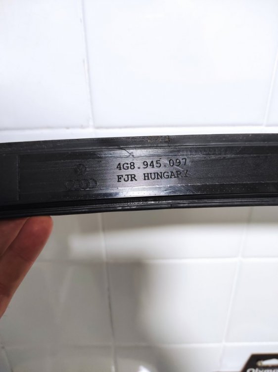

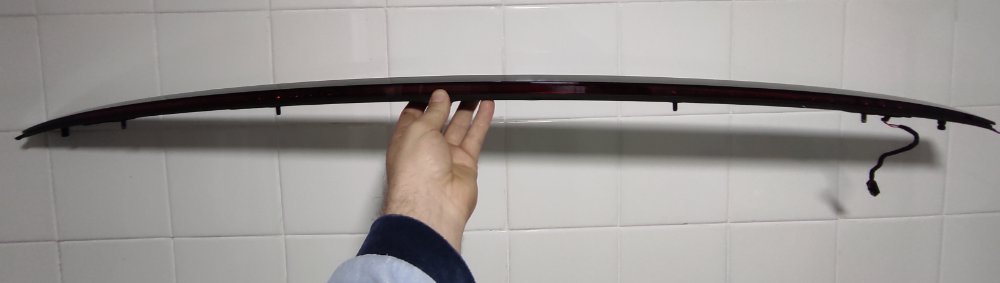

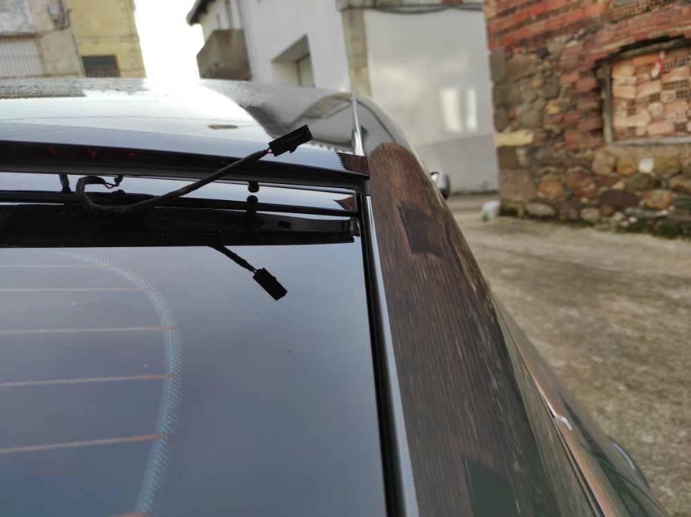

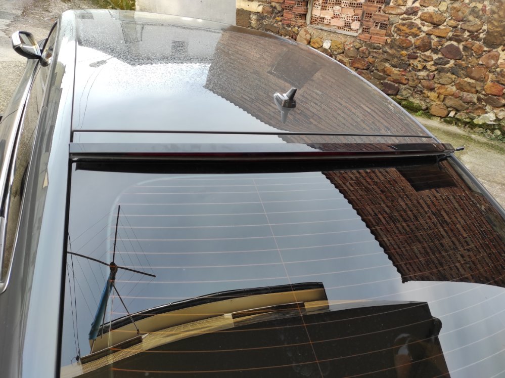

ToTa Publicado 8 de Febrero del 2021 Denunciar Publicado 8 de Febrero del 2021 Esta semana pasada recibi la luz del A7, la superpuse en el coche y es unos milimetros mas larga, como hacia bastante frio no me puse a desmontar mi luz de freno por lo que no pude comprobar los enganches, pero viendo fotos y el post del ruso que la adapto, diria que conciden perfectamente, de todas formas, son faciles de modificar para desplazarlos de sus alojamientos, ya que en su alojamientos originales tienen un hueco horizontal el cual se podria agrandar para mover los tornillos. El problema fue que me dispuse a intentar separar la carcasa negra y digo intentar pq es imposible separarlo sin que se parta, por lo que queda descartada la opcion de hacer un swap de luces entre la del a7 y la nuestra. Respecto a las referencias del A5 B9, la del coupe no nos serviria pq si os fijais en las esquinas son mas redondeadas, mientras que en el modelo sportback acaban mas rectas, asique me tirare a la piscina a buscar una luz de freno de A5 sportback B9 (referencia 8W8945097) Os dejo unas fotos de la luz de freno del A7 antes de pasar a mejor vida, jajaja Aqui se puede apreciar que es algo mas larga respecto a la nuestra y por fotos, la conexion va justamente al otro lado pero esto no seria mayor problema. Responder
