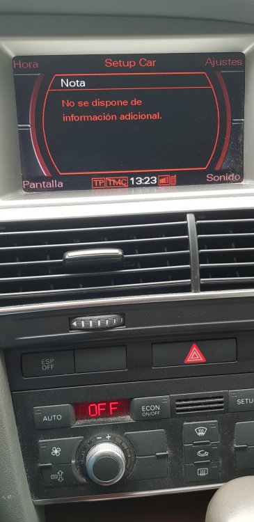

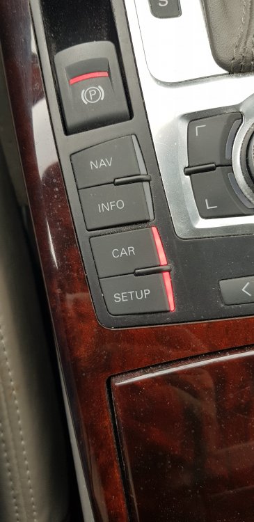

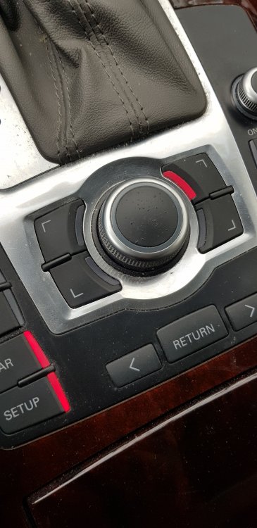

multi2.8 Publicado 18 de Abril del 2019 Denunciar Publicado 18 de Abril del 2019 Estos pasos siguelos la rueda cada click es un renglon no me deja subir mas no se porque Responder
multi2.8 Publicado 18 de Abril del 2019 Denunciar Publicado 18 de Abril del 2019 Car + setup Boton derecho arriba de circulo. Te saldria esta ultima foto. Pinchas, seria idiomas del menu, bajas cinco click a izquierda y pinchas, sevte cambiara a español. Responder
