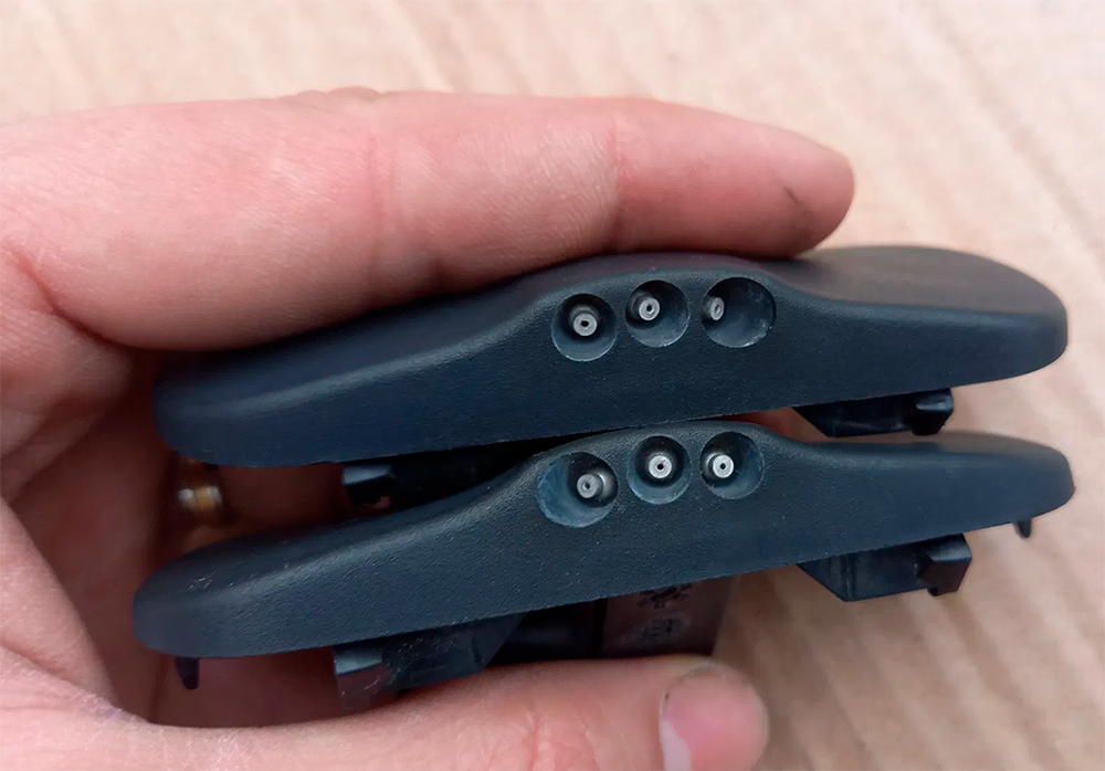

Naya Publicado 18 de Abril del 2019 Denunciar Publicado 18 de Abril del 2019 El otro día llevé el coche al taller a la revisión y muy hacendosos ellos me regularon los limpias mal. Diciendo que si hay un mapa que da Audi que dice a dónde tiene que proyectar cada chorro (y eso que, para mi, venían de fábrica perfectos) Total, que después de su intervención, saltaba un chorro por encima y me mojaba la luna trasera otros dos me mojaban las ventanillas de delante. Volví para que me los bajasen, y me los enfocaron todos donde empieza el cristal abajo del todo. En fin, de mal a peor. Quise hacerlo yo pero no tiene nada que ver con los electores habituales que se mueven con una aguja. Alguien sabe como se regulan? Gracias Responder

Tineo Publicado 15 de Marzo del 2022 Denunciar Publicado 15 de Marzo del 2022 hace 26 minutos, Naya dijo: Gracias @Carlisu84 no es de alfiler. Y es que no le veo tornillo… Nadie tiene la imagen del manual o la operativa? No metais objetos al difusor del líquido, os lo vais a cargar. Si hay atasco, pistola de aire en sentido inverso. si no tenéis la opción calefactable, llevais una pareja 8X0955987D / 8X0955988D la regulacíon se hace en el pequeño tornillo torx que se ve al lado del difusor, no hace falta desmontarlo del enclavamiento en el capó en los pdf se ve bastante claro. 8w eyectores - desmontar y montar.pdf 8w lavacristales comprobar imagen de proyeccion y ajustar.pdf Responder

Tineo Publicado 16 de Marzo del 2022 Denunciar Publicado 16 de Marzo del 2022 hace 7 horas, valderaduey dijo: Eso pregunto yo... yo siempre tire de alfiler o clip fino para mover las cabecillas y redirigirlas, no se me ocurre otra manera. cierto, en los tradicionales de boquillas de esfera direccional, no queda otra que meter alfiler. Yo me refiero a los de difusor que pulverizan. Responder
