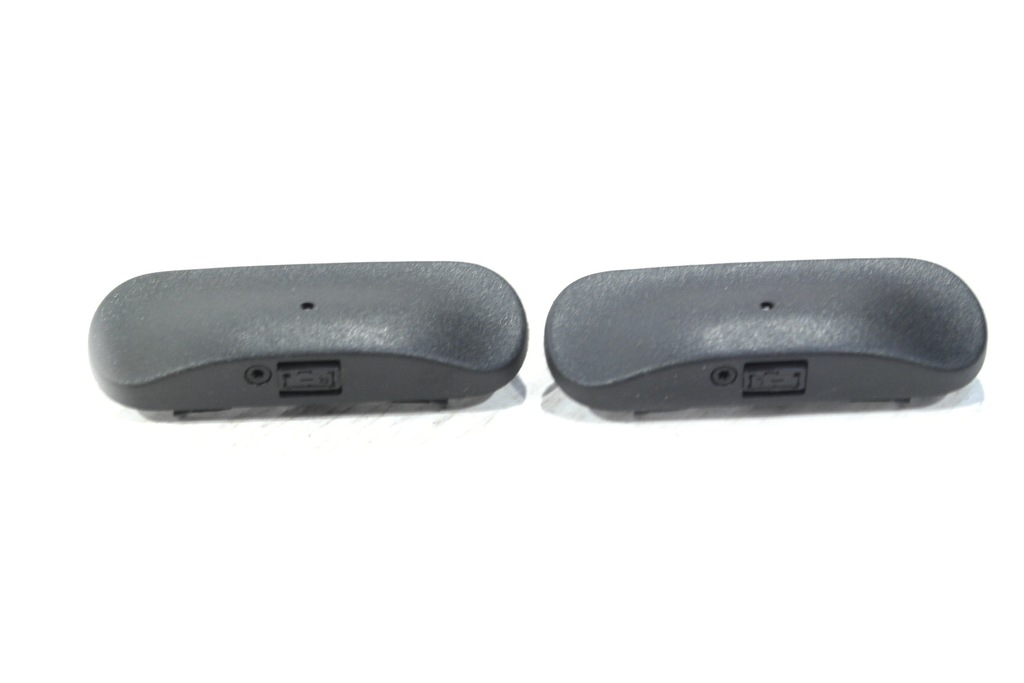

No metais objetos al difusor del líquido, os lo vais a cargar.   Si hay atasco, pistola de aire en sentido inverso.
si no tenéis la opción calefactable,  llevais una pareja  8X0955987D / 8X0955988D
la regulacíon se hace en el pequeño tornillo torx  que se ve al lado del difusor, no hace falta desmontarlo del enclavamiento en el capó
d81578cc4bb1ba39785569c8c1ac
en los pdf se ve bastante claro.
8w eyectores - desmontar y montar.pdf 88 kB · 30 descargas 8w lavacristales comprobar imagen de proyeccion y ajustar.pdf 209 kB · 40 descargas

En 15/3/2022 a las 16:43, Tineo dijo:
8w eyectores - desmontar y montar.pdf 88 kB · 40 descargas 8w lavacristales comprobar imagen de proyeccion y ajustar.pdf 209 kB · 52 descargas
