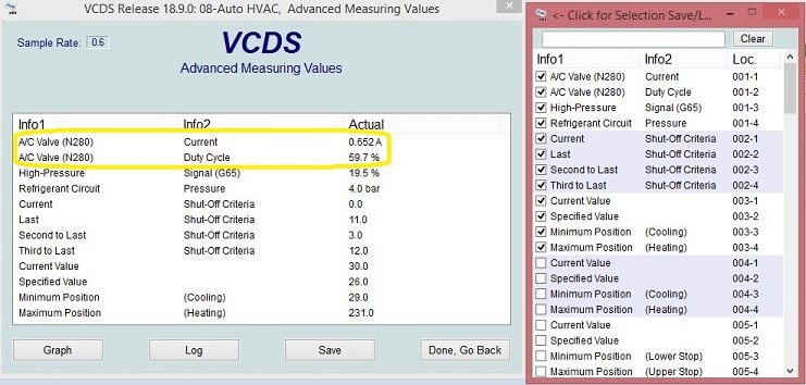

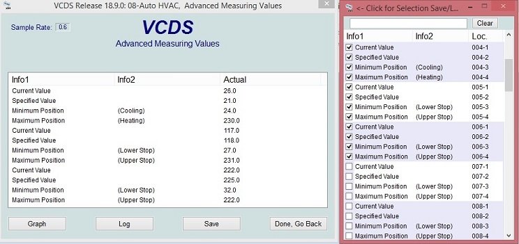

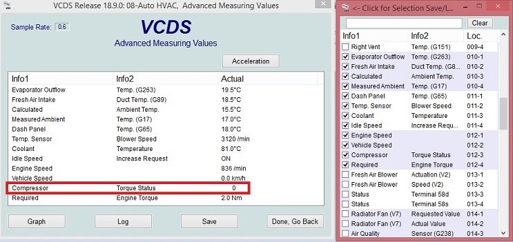

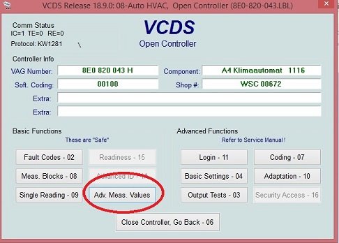

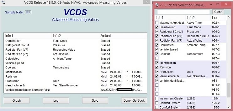

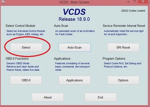

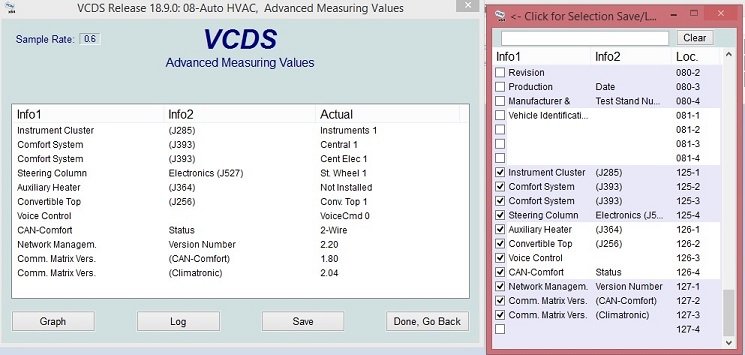

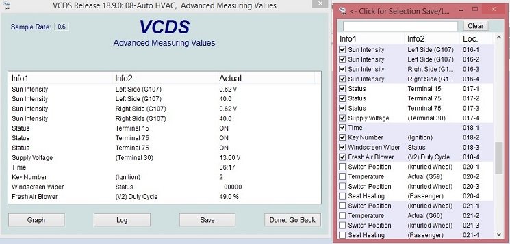

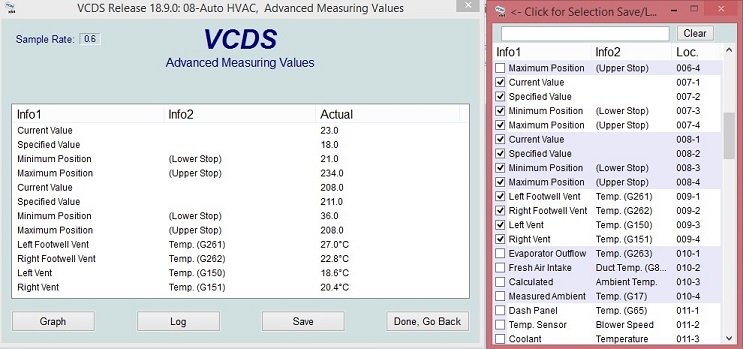

softop Publicado 20 de Abril del 2019 Autor Denunciar Compartir Publicado 20 de Abril del 2019 Hola amigos, Ya he hecho algunos pantallazos de los valores que lee el Vagcom en el modulo del climatizador, para ver si podéis ayudarme, ya sea detectando algún dato raro, o comparando con los que marcan vuestros coches. Decir también que hoy ha llovido bastante, y esta mañana he utilizado mucho el "defroster" que ha funcionado perfectamente. Al volver a hacer un Autoscan por la tarde, el fallo del "defroster" ha desaparecido solo. Así que esa parte está solucionada de momento. Sigue sin aparecer ningún fallo de climatizador. He sacado los valores del climatizador con el coche arrancado, el clima puesto al máximo en frío "Loº" y temperatura exterior de 15,5ºc. En otros coches que he tenido, cuando pones el clima en "Loº" tira el aire al máximo de frío independientemente de la temperatura exterior, supongo que aquí será igual. El foro me limita en cantidad de archivos, así que os pondré los pantallazos en dos veces. Para mirar los valores hay que seleccionar el modulo 08, el del climatizador. Después de haber seleccionado el módulo 08 del climatizador, pinchamos en "Adv. Meas. Values" Y esto nos da acceso a una pantalla en blanco, junto a otra con casillas que hay que marcar para que salgan los valores en la que está en blanco. Solo admite un máximo de 12 casillas seleccionadas, así que he ido haciendo pantallazos de 12 en 12 valores. La mayoría no aportan nada, pero los he sacado de todas maneras por si alguién ve algo raro. Este es el primer pantallazo, los dos primeros valores marcados en amarillo se ponen a "0" si pulso el botón "ECO" (normal). Siguientes doce valores, no veo nada raro: Doce valores más en los que no aprecio nada extraño: Y los doce últimos por hoy, marca que el par del compresor está en "0", y debajo que el par requerido del motor es de "2.0 Nm", lo que confirmaría que el compresor no engancha, o está roto. Mañana pongo cinco docenas más de valores, con alguno que me parece "rarito". Gracias a todos! Responder Enlace al comentario Compartir en otros sitios web More sharing options...

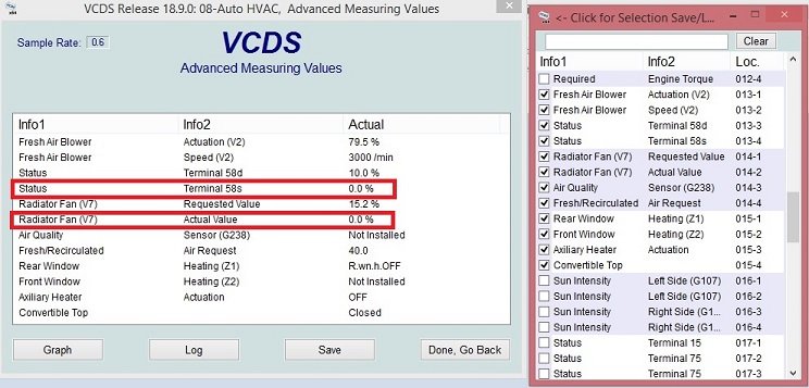

softop Publicado 21 de Abril del 2019 Autor Denunciar Compartir Publicado 21 de Abril del 2019 hace 9 horas, VIX dijo: Yo estoy de viaje y sin vagcom, pero de cara al fin de semana próximo creo que podria mirarlo Pues te lo agradecería mucho. Lo que voy a hacer es seleccionar doce valores que me parezcan los más relevantes, para que solo mires esos y te quepan en un solo pantallazo, tampoco quiero marearte y pedirte que lo mires todo. Aquí sigo con los pantallazos, por si alguién ve algo. En rojo valores que me llaman la atención. Gracias de nuevo a todos. Responder Enlace al comentario Compartir en otros sitios web More sharing options...
softop Publicado 25 de Abril del 2019 Autor Denunciar Compartir Publicado 25 de Abril del 2019 Hola amigos, Estos días no he podido mirar gran cosa por el curro. He tenido la oportunidad de toquitear un compresor como el mío, un Denso 7SEU16C, y la mala noticia es que el embrague no va en la polea, sino dentro del compresor, así que mis esperanzas de un arreglo fácil sin vaciar el circuito se desvanecen. En fin, os pongo ocho valores que agradecería mucho que un alma caritativa comprobara en su vagcom. La comprobación es muy sencilla, viene explicada más arriba y basta con marcar las casillas para que aparezcan los valores, y pegar un pantallazo. Simplemente recordar que se trata de un B6 1.8T, y que la comprobación la hice con el motor arrancado al ralentí, y el clima puesto a tope en frío (Loº). A/C Valve (N280) Current 001-1 A/C Valve (N280) Duty Cycle 001-2 High Pressure Signal (G65) 001-3 Refrigerant circuit Pressure 001-4 Evaporator outflow Temp(G263) 010-1 Compressor Torque status 012-3 Status Terminal 58S 013-4 Radiator fan (V7) Actual value 014-2 El valor numérico de la derecha es el orden del valor en el listado, así podéis encontrarlos más fácilmente. Mi vagcom es el 18.9.0 También agradecería que me dijerais la temperatura exterior en el momento de sacar los valores. No sé si habrá otros valores que permitan hacer un diagnostico de la posible avería, pero son los que me han parecido más relevantes. Muchas gracias ! Responder Enlace al comentario Compartir en otros sitios web More sharing options...

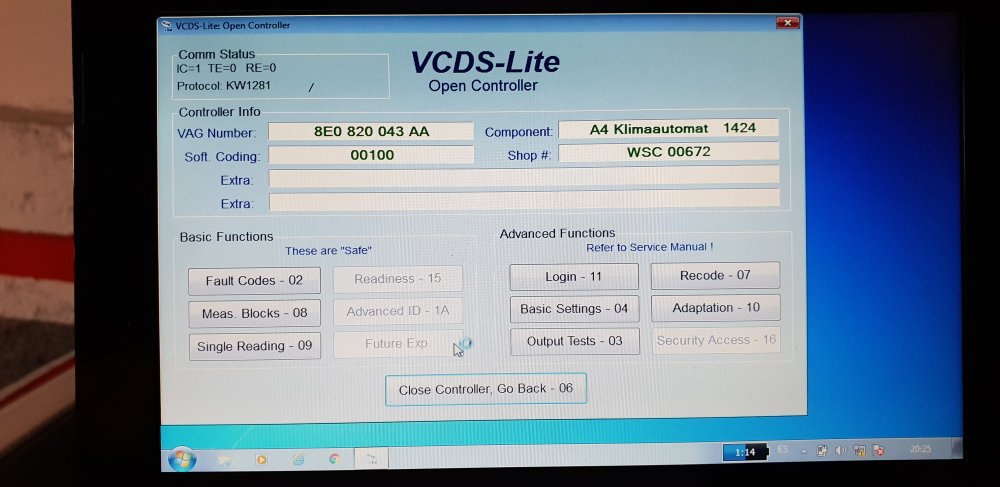

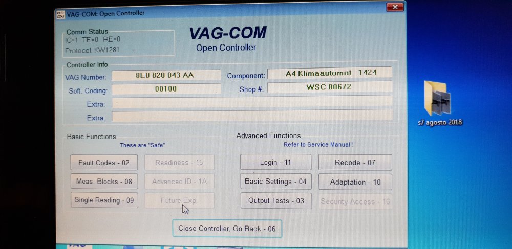

VIX Publicado 28 de Abril del 2019 Denunciar Compartir Publicado 28 de Abril del 2019 Pues mi gozo en un pozo @softop He ido a mirar los valores, he puesto un buen alargo, el portatil y el clima a LO. Al entrar al modulo 8 sorpresa, la casilla que tu tienes como "Adv. Meas. Values" yo no solo me sale con otro nombre, sino que encima me sale inactiva, no puedo acceder. Es un vag com viejo que usaba para el B5, creo que kkl 311 o algo así. He probado tambien con el VCDS y sale lo mismo, así que de momento no te puedo ayudar. Tendré que buscar un vagcom más modernillo... Te pongo lo que me salia en ambos programas. Responder Enlace al comentario Compartir en otros sitios web More sharing options...
