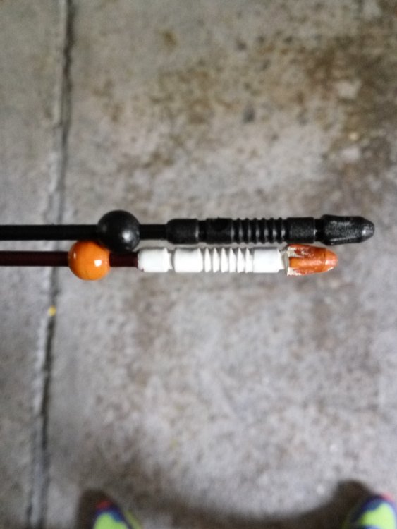

Oscar6919 Publicado 20 de Abril del 2019 Denunciar Publicado 20 de Abril del 2019 En varias ocasiones se ha mencionado el problema para ver claramente el nivel de aceite con las "maravillosas" varillas diseñadas por Audi, compré una nueva y siendo la misma referencia que la antigua no tiene la misma longitud, es notablemente más larga. En las fotos se aprecia la diferencia. La antigua pintada de blanco. Cuál es la correcta?. Responder

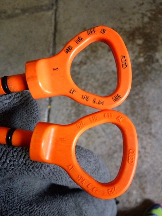

Jhimy Publicado 20 de Abril del 2019 Denunciar Publicado 20 de Abril del 2019 Creo que te equivocaste al pedirla ya que una es AB y otra AC lo mejor es que lo mires mediante el ETKA, si quieres me pasas por privado el Nº de bastidor y despues de las fiestas te lo miro y te digo cual es la correcta. Responder
Jhimy Publicado 20 de Abril del 2019 Denunciar Publicado 20 de Abril del 2019 Me respondo a mi mismo, ha cambiado la referencia y esa es la nueva, habran decidido que necesitas menos aceite para el motor. Responder
Oscar6919 Publicado 20 de Abril del 2019 Autor Denunciar Publicado 20 de Abril del 2019 Sinceramente no sé qué pensar, una de las dos está mal diseñada y por lógica debería de ser la antigua pero certeza ninguna. Claramente la varilla nueva índica más nivel de aceite que la antigua referencia. Responder

Oscar6919 Publicado 29 de Mayo del 2019 Autor Denunciar Publicado 29 de Mayo del 2019 Pues actualizo el tema tras la respuesta de Audi, os informo que se adjunto fotos, factura de compra (verificando número de referencia) y número de chasis. La contestación es la siguiente: Estimado cliente, tras realizar las verificaciones pertinentes, nos indican que la varilla de aceite que comenta es correcta. El vehículo mide la cantidad mínima a través del sensor de nivel, lo que usted detecta es que han disminuido la altura de la varilla del aceite, lo que realmente ha cambiado es que ahora podemos introducir mayor cantidad de aceite. Esperamos haberle servido de ayuda. Gracias y reciba un cordial saludo. Responder
Carlisu84 Publicado 29 de Mayo del 2019 Denunciar Publicado 29 de Mayo del 2019 Menuda respuesta de una marca ante, desde mi punto de vista, algo tan delicado como el correcto nivel. Osea que hasta ahora estábamos echando menos aceite del que corresponde al motor? Porque no informan a los usuarios del modelo en cuestión mediante un comunicado de que dados unos estudios hay que rellenar más aceite y que pongan la cantidad exacta? Será que no quieren problemas.. en fin. Muchas gracias por la info Responder
Oscar6919 Publicado 29 de Mayo del 2019 Autor Denunciar Publicado 29 de Mayo del 2019 hace 5 horas, Carlisu84 dijo: Menuda respuesta de una marca ante, desde mi punto de vista, algo tan delicado como el correcto nivel. Osea que hasta ahora estábamos echando menos aceite del que corresponde al motor? Porque no informan a los usuarios del modelo en cuestión mediante un comunicado de que dados unos estudios hay que rellenar más aceite y que pongan la cantidad exacta? Será que no quieren problemas.. en fin. Muchas gracias por la info Me has leído el pensamiento. La respuesta es demencial, además de erronea. La nueva varilla marca más aceite, al ser más larga, que la antigua referencia. Para facilitar más información mi código de motor es el BDV Responder
