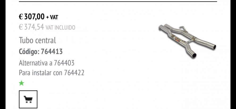

Rasel Publicado 22 de Mayo del 2019 Denunciar Publicado 22 de Mayo del 2019 Yo en mi S4 B7 estoy a punto de comprar este supresor de intermedio, y sobre el supresor de catalizador pues artesanal con bridas que decis y para itv tocara poner todo original que se le va hacer... tengo miedo de que haciendo esto suene poco o demasiado... relacion € sonido no se si compensara o no... saludos Responder
Funy Publicado 22 de Mayo del 2019 Denunciar Publicado 22 de Mayo del 2019 @yagueRs4 esta muy de moda lo de "bypasear" mufflers o resonadores. Como tu dices no es lo mismo supre de cata que supre de de silenciosos. @Rasel no se la arquitectura de los b7, pero si es igual que en los b8 con el intermedio es con el que mas sonido ganas. Responder
Rasel Publicado 22 de Mayo del 2019 Denunciar Publicado 22 de Mayo del 2019 hace 1 hora, Funy dijo: @yagueRs4 esta muy de moda lo de "bypasear" mufflers o resonadores. Como tu dices no es lo mismo supre de cata que supre de de silenciosos. @Rasel no se la arquitectura de los b7, pero si es igual que en los b8 con el intermedio es con el que mas sonido ganas. Que dices!! no creo que hayan variado mucho, me sorprende que hayas comprobado que con el silenciador intermedio es con el que se gana mas sonido. En todos mis coches anteriores con el que mas gané fue con el último tramo, el de las salidas... que es el único que no quiero tocar con mi S4 B7 para que parezca lo mas de serie posible... si suena algo pues que piensen que es porque es un V8 (lo digo para la policía etc) A parte del intermedio que por sonido vale pero al querer reprogramar y ganar cv a parte de mejorar la salida de gases/calor del motor lo mas rápido posible tengo que hacerme un supresor de catalizador artesanal... a ver como sale jeje Saludos Responder
Funy Publicado 23 de Mayo del 2019 Denunciar Publicado 23 de Mayo del 2019 Parece que la arquitectura no cambia mucho ,aunque cada modelo es un mundo. Yo en b8.5 solo llevo de serie el medio, pues el primero lo llevo recto y el ultimo con homologado duramas y no suena casi nada. Al final me tendre que hacer con un medio deportivo homologado. Otro colega en un a5 b8 con la misma arquitectura lleva el medio recto y el trasero homologado y suena como 5 veces mas. Responder
Rasel Publicado 23 de Mayo del 2019 Denunciar Publicado 23 de Mayo del 2019 Gracias, Entonces parece que el intermedio realmente es el que hace sonar... pues empezaré por el intermedio que puse mas arriba jeje Saludos Responder
