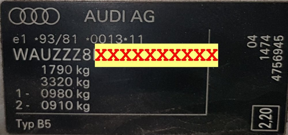

En 24/4/2019 a las 1:17, Athabasco dijo:
Esta es la etiqueta de mi coche y no veo nada de eso de La euro
No es esta la etiqueta donde viene ese dato. Es un pequeña, como metálica o de chapa que va pegada dentro del vano motor. Indica el número de bastidor, el tipo de motor, el codigo Euro-x, y el valor de opacidad máximo permitido por la itv.
hace 11 horas, a4quattro dijo:
La primera noticia que exista esa etiqueta o chapa en el B5, hay una negra con letras blancas pero no salen esos datos y en todo caso la opacidad en mi coche como que no porque es gasolina y eso solo es para diesel. Eso no estaran en modelos mas nuevos?
S2
Publicado (editado)
Esta es la etiqueta que aparece en mi coche. Yo no se leer si es que alguno de estos numeros son los gramos de CO2 o el Euro 2/3.
A ver si alguien nos ayuda y sabemos que nos tocará pagar por el CO2 emitido,  en el año 2020 y siguientes. De momento solo en Cataluña.
Editado por kumbas
hace 11 horas, kumbas dijo:
Exacto esa es la que tengo yo que he comentado.
s2
Yo creo que es el valor de 2.20 correspondiente al CO, que es el que se emite cuando la combustión no es completa. Valor que se aplica a vehículos gasolina.
https://es.m.wikipedia.org/wiki/Normativa_europea_sobre_emisiones
hace 1 hora, zeimon dijo:
Eso es, tal cual lo dice zeimon. Y en el caso gasoleo marca el valor máximo de opacidad en itv.
Todos los gasolina matriculados a partir del 1 enero 2000 son EURO3, porque si no, no podían ser matriculados legalmente. Así que uno del 97 es posible que sea Euro2 y por eso no aparece en esa chapa. Solo lo he visto marcados a partir de Euro3.
