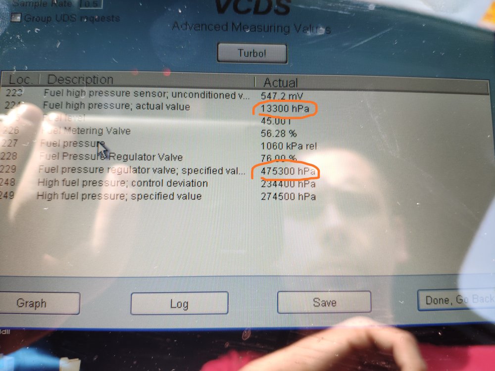

El VagCom nos daba error de fallo de error en el rail, como que no le llegase presión suficiente.
He hecho una captura de los valores que me daba cuando intentábamos arrancar el coche, a ver qué os parece. Qué me podeis decir, alguien le ha ocurrido parecido.

si le insistes al arranque, te llego a arrancar?
El aforador manda presion constante y suficiente al common rail?
Recuerdo en el coche de R-Rial que tenia la valvula de presion del comon rail (la que alivia por exceso de presion en rampa) defectuoso y en deceleracion se le apagaba en marcha. Para comprobarlo fue tan facil como desconectarlo y el coche iba perfecto con errores en el fis pero ya no se apagaba.
Si es algo esporadido te sera complicado de averiguar, si lo hace en las deceleraciones o en alguna situacion en concreto puedes ir probando
