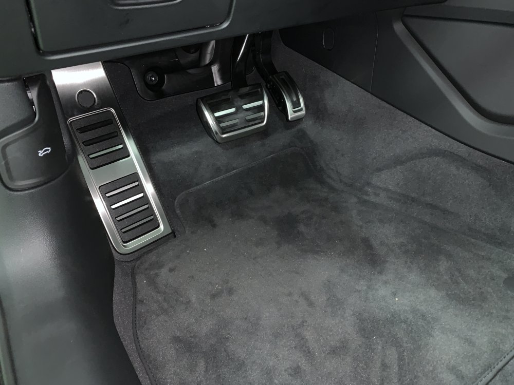

Primer brico realizado al coche:
Pedales s-line. 4K1064205A. Precio final 145,90 €
Para montarlos simplemente seguí una guia que habia para el A4 B9. El montaje es exactamente el mismo.
Adjunto foto final (que chorrada pero que toque más chulo le da al interior):

Yo los llevo y le quedan muy bien. 👌🏻

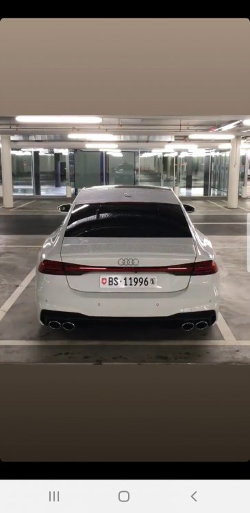

¿¿Alguien ha pensado en adaptar el nuevo difusor trasero de 4 colas falsas del recién salido s6/s7 a un a6/a7 standard con paragolpes sline??Creo que debería encajar sin problemas al ser los s6/s7 iguales a un a6/a7 sline exterior. Estoy pendiente de ebay alemán para hacer la mod y pendiente de que alguien comente algo en foros extranjeros.
