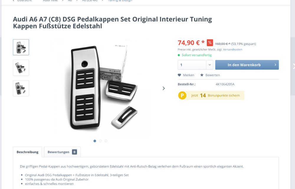

peefepe Publicado 8 de Julio del 2021 Denunciar Publicado 8 de Julio del 2021 (editado) Ayer he pedido esto. Esta bastante rebajado. Ya os contare detalles del montaje y resulktado https://shop.ahw-shop.de/audi-a6-a7-c8-dsg-pedalkappen-set-original-interieur-tuning-kappen-fussstuetze-edelstahl?c=8427 Editado 8 de Julio del 2021 por peefepe Responder

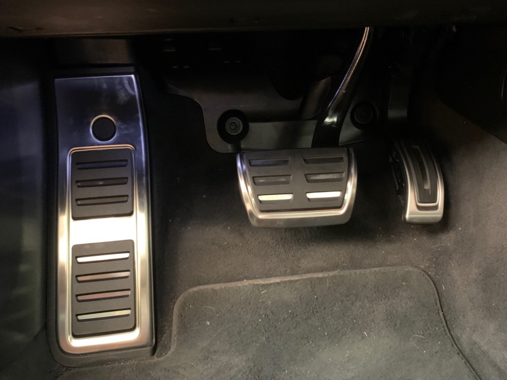

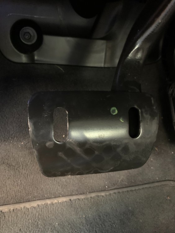

peefepe Publicado 12 de Julio del 2021 Denunciar Publicado 12 de Julio del 2021 Pues ya están montados. Ni 15 minutos he tardado. Responder

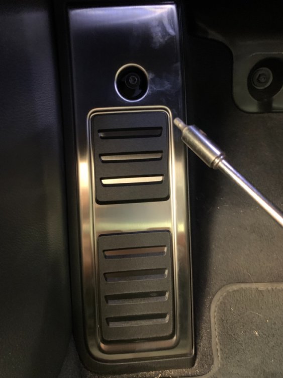

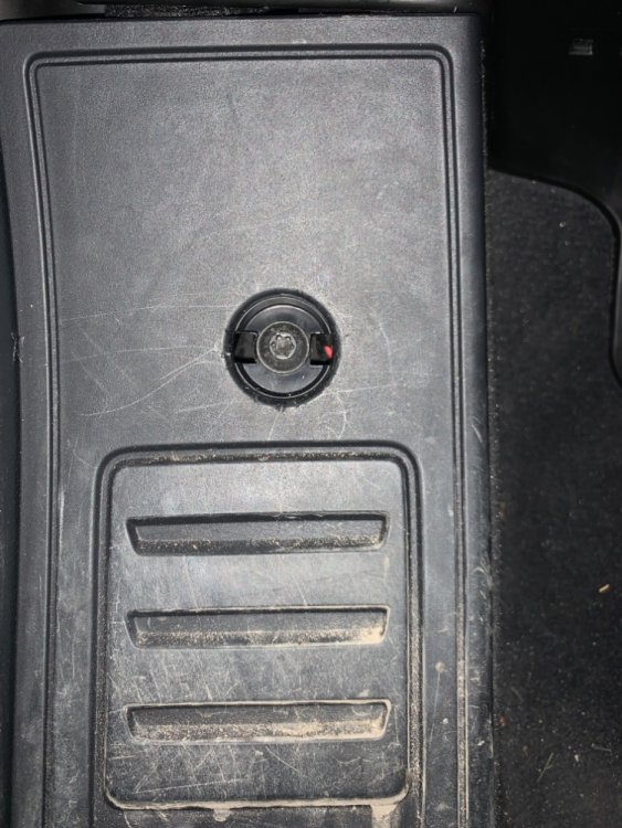

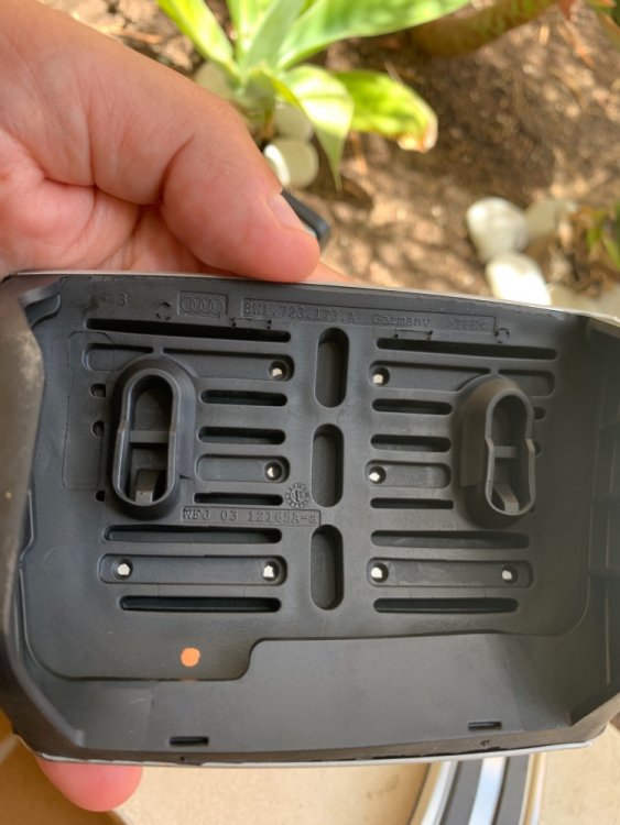

peefepe Publicado 12 de Julio del 2021 Denunciar Publicado 12 de Julio del 2021 (editado) El reposapiés simplemente hay que levantar una tapita, sacar un tornillo y ya sale sin mas. Ponerlo igual de sencillo, se coloca y se atornilla Editado 12 de Julio del 2021 por peefepe Responder

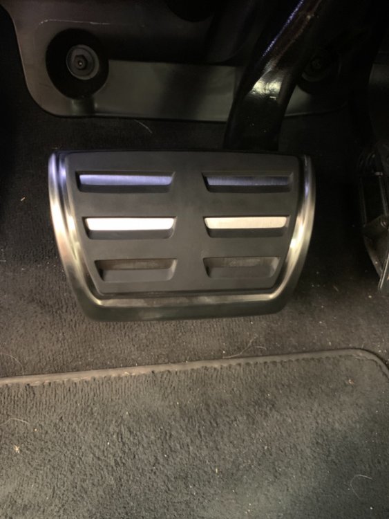

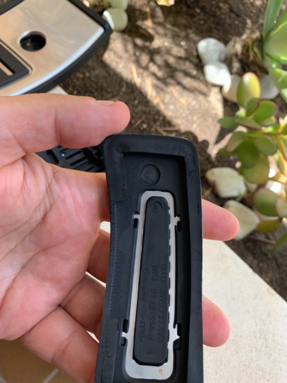

peefepe Publicado 12 de Julio del 2021 Denunciar Publicado 12 de Julio del 2021 El pedal del freno tambien muy sencillo, aunque hay que usar un poco de fuerza. Se tira y al mismo tiempo se empuja por detrás sobre las pestañas de goma. Para colocarlo se encaja primero por la parte de abajo y se aprieta fuerte hasta que encajen las pestañas en los huecos Responder

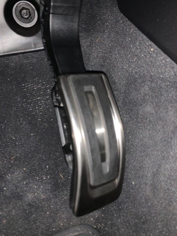

peefepe Publicado 12 de Julio del 2021 Denunciar Publicado 12 de Julio del 2021 El acelerador se coloca encima encajando la goma, no hay que sacar nada. Para ser el mas chico es el que mas me ha costado, de hecho no esta totalmente encajado en la parte izquierda, pero no se mueve. Con calma ya lo encajare bien Responder
peefepe Publicado 12 de Julio del 2021 Denunciar Publicado 12 de Julio del 2021 Y el resultado final. Ya el punto seria aspirarlo y dejarlo bien limpio para la foto...... Responder
