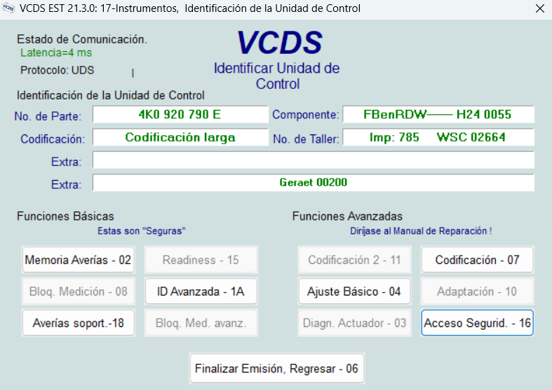

jsanzperez Publicado 28 de Mayo del 2024 Denunciar Publicado 28 de Mayo del 2024 Buenos días: Para un Audi A6 Allroad 2022. Para poder hacer el reset de la revisión, veo que necesito entrar en el modulo 17 Adaptación. El problema es que el botón me aparece desactivado. He intentado meter los códigos 25327 y 47115, pero dice que no son validos. Con 20103 dice que es correcto, pero el botón sigue desactivado. Alguien me puede ayudar? No tengo experiencia con este software y no se como seguir. Muchas gracias por adelantado. Saludos Jose Responder
