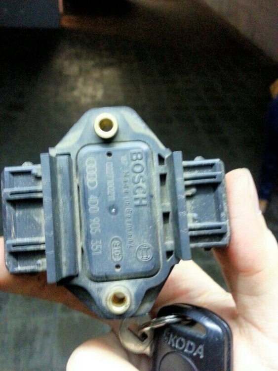

VIX Publicado 27 de Abril del 2019 Denunciar Publicado 27 de Abril del 2019 Apuesto por la pastilla de encendido, por lo menos en el 1.8t B5 era muy habitual. Responder

VIX Publicado 29 de Abril del 2019 Denunciar Publicado 29 de Abril del 2019 si intercambias la bobina y sigue fallando el mismo cilindro entonces casi seguro que tienes que cambiar la pastilla de encendido. A mi me pasó lo mismo y fue cuando vi que solían fallar bastante. Es ésta pieza que está puesta por la zona del filtro del aire y creo que distribuye la corriente a las bobinas. Responder
