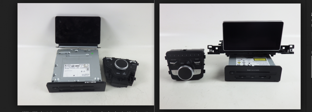

Jesc Publicado 30 de Abril del 2019 Denunciar Publicado 30 de Abril del 2019 Ya lo siento que te desanimes pero no es tan sencillo como parece. La forma mas segura es viendo la pegatina de la unidad que pondra MIB II MAIN-UNIT o MIB I. Para llegar a ella hay que desmontar la guantera como indican los compañeros en el brico de instalar cámara trasera. También el ver los puertos LVDS por detras te podría ayudar. Si no quieres meterte tanto, desconozco el mercado portugués pero en el español el MMI plus siempre lleva la pantalla de 8 pulgadas y el básico de 7. Esto te puede dar una idea. Luego esta el tema de establecer kms q es problemático en VCs de segunda mano. No desesperes y piensa que siempre tienes unos dias para devolver el VC hasta que lo estudies mejor y aclares dudas. Que valen un buen dinero. Responder
Jam120d Publicado 1 de Mayo del 2019 Autor Denunciar Publicado 1 de Mayo del 2019 (editado) Buff, pero me he encabezonado con esto, no creo que sea muy fácil devolverlo y... la verdad que ha sido una ganga, así que plantearme actualizar a MIB2 (si no es que esté demasiado loco) no lo veo tan mala idea. Quería reequipar el smartphone interface y puestos al abrir ya pongo el modulo de camara, ¿donde puedo conseguir info de lo que necesito) solo he visto en vag-navsystems el kit de reequipado por 2700€ pero... moviendome por desguaces intentaria buscar las piezas. Editado 1 de Mayo del 2019 por Jam120d Responder

nomtoni Publicado 1 de Mayo del 2019 Denunciar Publicado 1 de Mayo del 2019 El MMI Plus es el que te permite escribir en la superficie de la rueda y es más ancho que el normal, la diferencia es clara: Responder
