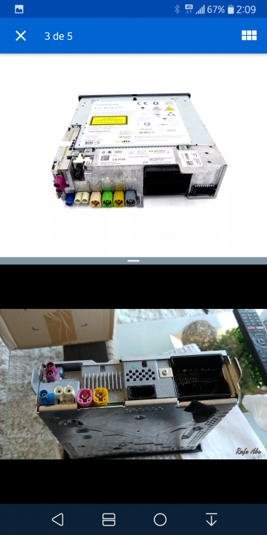

Rafa alm Publicado 9 de Mayo del 2019 Denunciar Publicado 9 de Mayo del 2019 (editado) Una última pregunta. Veo que los dos módulos comparten conectores iguales. Pero en el plus hay 3 conectores más. Uno negro, uno rosita, uno verde. Creo que el gris del plus equivale al rosa del básico (en esos es donde se conectan las interfaces de marcha atrás en uno y en el otro. Pero del resto, ni idea... Viendo esto, imagino que si le pongo el plus a mi coche, algunos conectores se quedarán vacíos. Me podríais explicar a que corresponde cada color. Un saludo y gracias de nuevo por vuestra ayuda. Editado 9 de Mayo del 2019 por Rafa alm Responder
Jesc Publicado 9 de Mayo del 2019 Denunciar Publicado 9 de Mayo del 2019 Hola de nuevo, en el MMI básico el rosa es del la pantalla de 7' y el amarillo el del USB. En el MMI plus, el amarillo claro es para las cámaras de entorno, el verde para el VC, el amarillo oscuro para el USB y el gris para la pantalla de 8'. Por tanto, con que conectes el conector amarillo del cable al amarillo oscuro y el rosa al gris ya lo tienes (este último es el que hay que adaptar para que encaje). No hay problema en que los conectores de VC y cámara de entorno queden libres. Un saludo Responder
Rafa alm Publicado 9 de Mayo del 2019 Denunciar Publicado 9 de Mayo del 2019 hace 14 horas, Jesc dijo: Hola de nuevo, en el MMI básico el rosa es del la pantalla de 7' y el amarillo el del USB. En el MMI plus, el amarillo claro es para las cámaras de entorno, el verde para el VC, el amarillo oscuro para el USB y el gris para la pantalla de 8'. Por tanto, con que conectes el conector amarillo del cable al amarillo oscuro y el rosa al gris ya lo tienes (este último es el que hay que adaptar para que encaje). No hay problema en que los conectores de VC y cámara de entorno queden libres. Un saludo Muchísimas gracias por toda la ayuda. Imagino Jesc que tú lo has hecho en tu coche esta modificación, porque la tienes muy bien estudiada. Si es así, has notado alguna mejora, o algo diferente de llevar el Básico? Empezaré a mirar cosillas a ver que encuentro... Iré poniendo por aquí los adelantos que vaya haciendo. Un saludo y gracias otra vez. Responder
Jesc Publicado 10 de Mayo del 2019 Denunciar Publicado 10 de Mayo del 2019 Si, hace poco que lo he terminado y a ver si con algo de tiempo me pongo a documentarlo, cuando vengan vacaciones je je. En lo que mas noto el cambio es en el tamaño de la pantalla y alguna configuracion que divide la pantalla. Me gustaria ademas usarlo para lanzarme despues a alguna modificación q lo requiera pero todo se ira andando y ya iremos viendo. Avisar que en mi caso no basto con liberación de la protección, tuve que enviar la unidad para su reinstalación del software. No se si a alguien le ha bastado con eso pero no lo he visto por ningun foro nacional o de fuera. Lo unico malo es que he perdido la eSim de Audi y los servicios de Audi Connect y Google Earth porque intentaron configurarmelo como el resto de opciones y no se pudo. Responder
