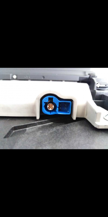

Rafa alm Publicado 14 de Mayo del 2019 Denunciar Publicado 14 de Mayo del 2019 En 8/5/2019 a las 20:03, Jesc dijo: Asi es, el mando te sirve si no lo quieres cambiar. Eso si, si no quieres comprar cables nuevos tendras q quitar o limar unas pestañas de los conectores que unen el MIb2 con su pantalla. Hola de nuevo jesc. A este conector te refieres que habría que limar?? Es el que tiene la pantalla de 8". Responder

Jesc Publicado 14 de Mayo del 2019 Denunciar Publicado 14 de Mayo del 2019 hace 7 horas, Rafa alm dijo: Hola de nuevo jesc. A este conector te refieres que habría que limar?? Es el que tiene la pantalla de 8". Exactamente, hay que limarlo (o cortarlo con un cutter) tanto en el conector del extremo del display como el del extremo del MIB2. Responder
Jesc Publicado 14 de Mayo del 2019 Denunciar Publicado 14 de Mayo del 2019 hace 7 horas, Rafa alm dijo: Hola de nuevo jesc. A este conector te refieres que habría que limar?? Es el que tiene la pantalla de 8". He comprobado el conector de la pantallade 7'' que he quitado y en lo que se diferencia con la del de 8'' es que los dos salientes que en la de 8 ves en diagonal (arriba izda y abajo derecha) los tiene arriba a cada lado del cuadrado superior. Por lo tanto tienes que eliminar el saliente de arriba a la derecha. El conector queda entonces con un único saliente pero queda fuerte,no hay problema. Además el cable lleva una brida negra que lo sujeta al soporte de la pantalla que le da más seguridad y también evita que si se saliera se perdiera detrás del salpicadero. Un saludo Responder
