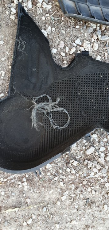

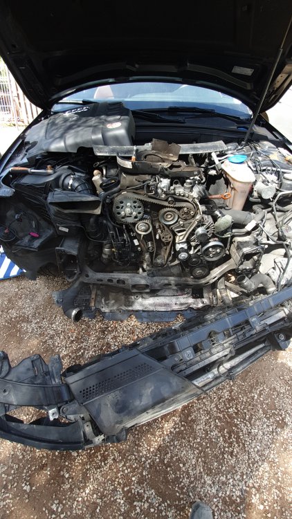

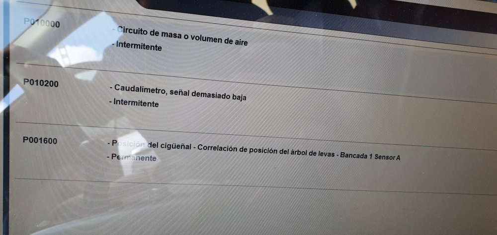

Hola buenas este miércoles pasado 24/04/19 se me desilacho la correa de accesorios aller la cambie junto con el tensor que estaba doblado y se metieron pelos en la correa de la distribucion por las poleas y hoy e ido a arrancarlo y me salia fallo de motor  y le metí la máquina y sale el fallo que os pondré en la foto P001600 y e leído por hay que puede ser que allá saltado un diente la distribucion y por eso no arranca es como que no va acorde el árbol de lebas con el cigüeñal aver si me podéis ayudar y si alguien tiene los puntos de calado para saber si se a saltado un diente o no lo agradezco
