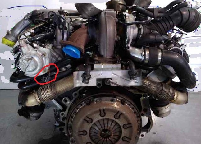

lunadiesel Publicado 29 de Abril del 2019 Denunciar Compartir Publicado 29 de Abril del 2019 Buenas(o malas para mi) el 2.5 tdi al poco de arrancarlo empezo a hechar mucho refligerante al suelo,, tras remirar mucho consegui descubrir que perdia por el tapon de dilatacion trasero zona alta por debajo del bote refligerante. Tuve que quitar la downpipe conseguir ver por donde perdia.. y nada, veo muy poco espacio para quitarlo y peor para poner el nuevo. Sabeis pasos a seguir para cambiarlo? No abra que soltar mover el motor para hacerlo, no? Dejo una foto de internet marcado circulo rojo donde lleva el tapon. Gracias Responder Enlace al comentario Compartir en otros sitios web More sharing options...

Athabasco Publicado 5 de Mayo del 2019 Denunciar Compartir Publicado 5 de Mayo del 2019 hace 7 horas, lunadiesel dijo: Nadie sabe del tema? Empezare a preguntar par de talleres ver que me dicen.. Yo es que la foto no aclara mucho ni lo que es ni donde está salvo la zona y personalmente eso de tapón de dilatación no lo habia escuchado no se si te refieres a esos tapones de latón que lleva varios alrededor del bloque, si es eso posiblemente el acceso sea por abajo pero desde un elevador, son de esas cosas que casi mejor un taller que tiene la maquinaria, es mas facil cambiarlo y no creo que sea caro ni por pieza ni por tiempo. s2 Responder Enlace al comentario Compartir en otros sitios web More sharing options...

Catalufo Publicado 8 de Enero del 2021 Denunciar Compartir Publicado 8 de Enero del 2021 Buenas, creo que me a pasado lo que en su día a ti.... conseguistes quitarlo o lo llevaste al taller?? Porque mirándolo por abajo llegar podría llegar a él pero lo que es quitarlo y poner otro lo dudo algo mas Responder Enlace al comentario Compartir en otros sitios web More sharing options...
