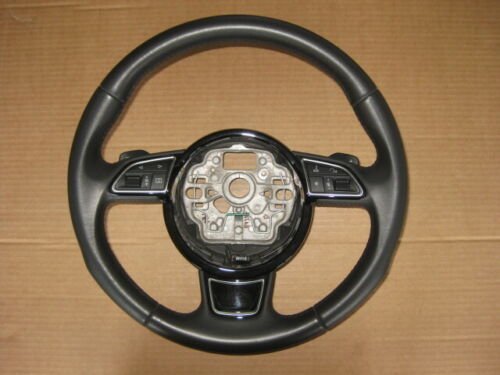

PITLANEBOXES Publicado 30 de Abril del 2019 Denunciar Publicado 30 de Abril del 2019 Buenas tardes , tengo una duda respecto a cambiar el volante del a6 , el actual 4 radios sin mandos al volante y llegó a mis manos uno de 3 radios con mandos al volante ... he visto que el coche no trae o es diferente el conector de la botonera ¿ alguien lo a hecho ? O sabéis ..¿donde puedo encontrar información sobre ello ? En la primera foto es lo que sale al quitar el airbag y en la segunda el conector que trae el otro volante . Un saludo feliz puente y gracias Responder

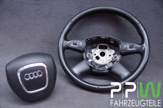

EduOviA6 Publicado 30 de Abril del 2019 Denunciar Publicado 30 de Abril del 2019 Nada es muy sencillo, ese cable blanco con terminal negro en la tercera foto es el de los botones del multifunción del volante, si el volante de 4 radios no tiene multifunción, es lógico que te venga sin él, por lo que tendrás que cambiar el cable de "unión" entre ambos componentes, que es el que te expongo a continuación. Cable airbag/multifunción (Ref. 4F0 971 589 K). Posiblemente el tuyo venga sin el terminal negro, por no tener precisamente el multifunción, pero hablo desde el desconocimiento. Este cable contiene; conector de 6 pines del anillo del airbag (en la foto el conector amarillo), el naranja/amarillo y el verde/amarillo, son los conectores de la bolsa del airbag, el conector negro que es el de la botonera multifunción y dos terminales más (uno tiene dos cables y el otro uno), uno debe ser del claxon y el otro supongo que el de masa. Luego, es posible que tengas que codificar la botonera del multifunción. Responder
new a4 Publicado 30 de Abril del 2019 Denunciar Publicado 30 de Abril del 2019 Lo malo es si el volante no tiene airbag,la carcasa del tuyo no encajaría al ser de cuatro radios Responder

EduOviA6 Publicado 1 de Mayo del 2019 Denunciar Publicado 1 de Mayo del 2019 hace 20 horas, new a4 dijo: Lo malo es si el volante no tiene airbag,la carcasa del tuyo no encajaría al ser de cuatro radios Daba por hecho que tuviera el volante completo, pero... tienes razón. Aunque en fotos son muy parecidos, in situ no se yo si serán iguales al 100% como tu comentas. Quizás sea por la calidad o la posición de las fotos, pero el airbag del de 4 palos parece algo más achatado al del de 3 palos. En cuanto al volante del 4G, no se yo si nos valdría... Aparentemente los orificios donde va el anillo del airbag y estriado de la dirección podría hacerme pensar que si, pero no se yo. Yo no probé, pero si encuentro un alma caritativa que me deje un volante, se podría hacer una investigación exhaustiva a ver si es compatible, jeje. Responder
PITLANEBOXES Publicado 1 de Mayo del 2019 Autor Denunciar Publicado 1 de Mayo del 2019 En 30/4/2019 a las 15:05, EduOviA6 dijo: Nada es muy sencillo, ese cable blanco con terminal negro en la tercera foto es el de los botones del multifunción del volante, si el volante de 4 radios no tiene multifunción, es lógico que te venga sin él, por lo que tendrás que cambiar el cable de "unión" entre ambos componentes, que es el que te expongo a continuación. Cable airbag/multifunción (Ref. 4F0 971 589 K). Posiblemente el tuyo venga sin el terminal negro, por no tener precisamente el multifunción, pero hablo desde el desconocimiento. Este cable contiene; conector de 6 pines del anillo del airbag (en la foto el conector amarillo), el naranja/amarillo y el verde/amarillo, son los conectores de la bolsa del airbag, el conector negro que es el de la botonera multifunción y dos terminales más (uno tiene dos cables y el otro uno), uno debe ser del claxon y el otro supongo que el de masa. Luego, es posible que tengas que codificar la botonera del multifunción. Muchísimas gracias por la explicación me quedo clarísimo todo. Efectivamente mi volante no trae el pin para lis mandos al volante , tocará buscar el cable y probar .. muchas gracias Responder
PITLANEBOXES Publicado 1 de Mayo del 2019 Autor Denunciar Publicado 1 de Mayo del 2019 En 30/4/2019 a las 17:58, new a4 dijo: Lo malo es si el volante no tiene airbag,la carcasa del tuyo no encajaría al ser de cuatro radios Encajar encaja ya que el hueco es el mismo y los tornillos van sl mismo sitio , solo habría que limar un poco el plástico de abajo para que no estorbe con el radio central , pero estoy buscando el propio del volante . Una vez terminado pongo las fotos Responder

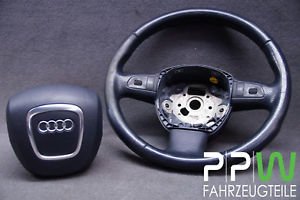

PITLANEBOXES Publicado 2 de Mayo del 2019 Autor Denunciar Publicado 2 de Mayo del 2019 Algunos avances .. cambio de cables realizado , esta tarde cuando no castigue el sol nos pondremos manos a la obra en el coche Responder
PITLANEBOXES Publicado 2 de Mayo del 2019 Autor Denunciar Publicado 2 de Mayo del 2019 Como se puede observar en las fotos encaja a la perfección el airbag de 4 radios , pero no hace el juego del claxon habría que recortar .. ¿ recortó o no recortó ? Mejor esperamos a tener otro airbag por si las moscas Responder

PITLANEBOXES Publicado 2 de Mayo del 2019 Autor Denunciar Publicado 2 de Mayo del 2019 hace 6 horas, EduOviA6 dijo: Si tienes el otro airbag pedido, yo esperaría a cortar, porque en caso de futura venta del airbag siempre podrás venderlo mejor por no estar modificado. No hizo falta cortar al final , solo aflojar lis 3 tornillos del muelle del claxon y añadir unas arandelas para separar el frontal 3 cm para que encaje y realice el juego del claxon . El otro airbag está pedido y el mio venderé con el volante todo entero . Lo único que he visto que ni se encienden los botones , ni hacen nada habrá que codificarlo .. Responder
