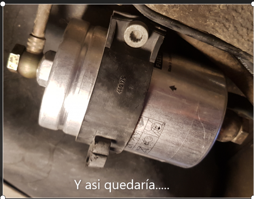

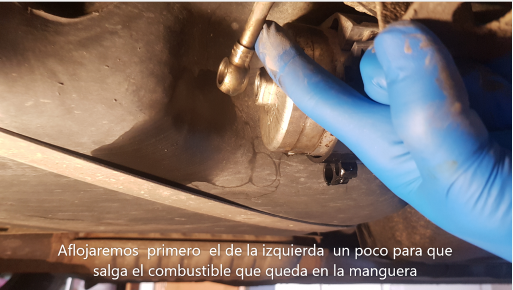

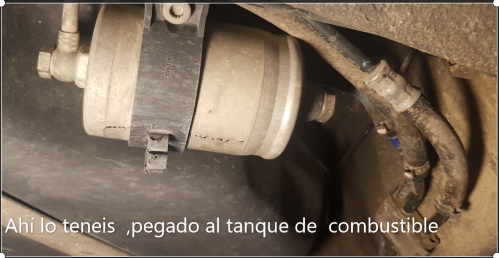

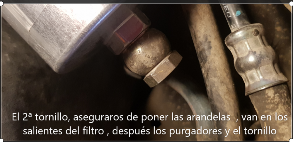

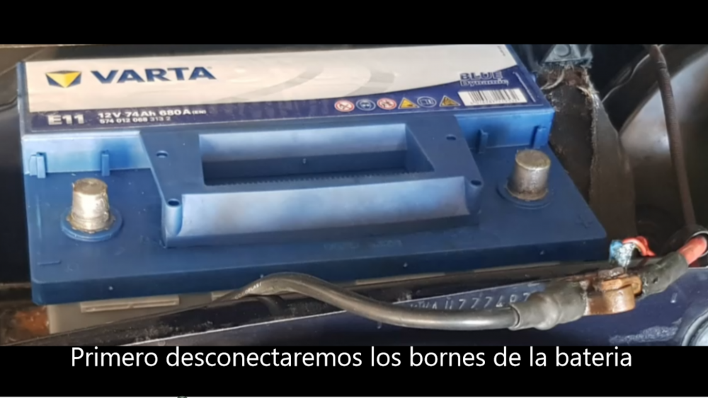

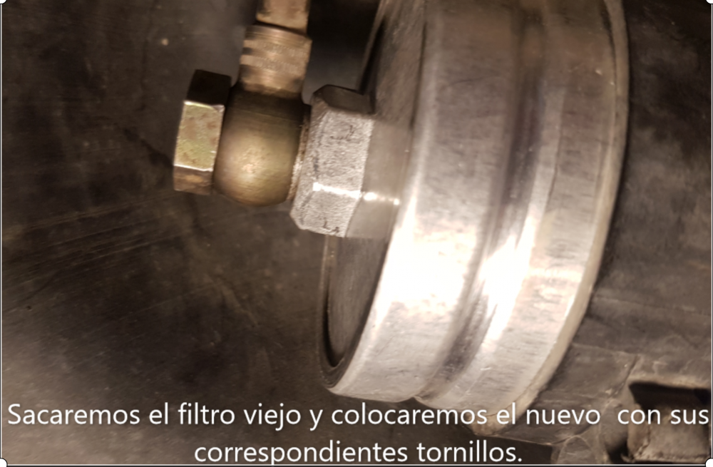

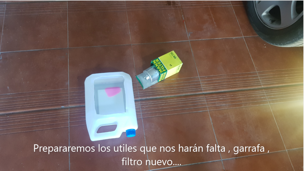

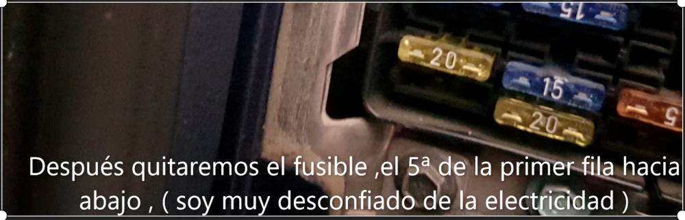

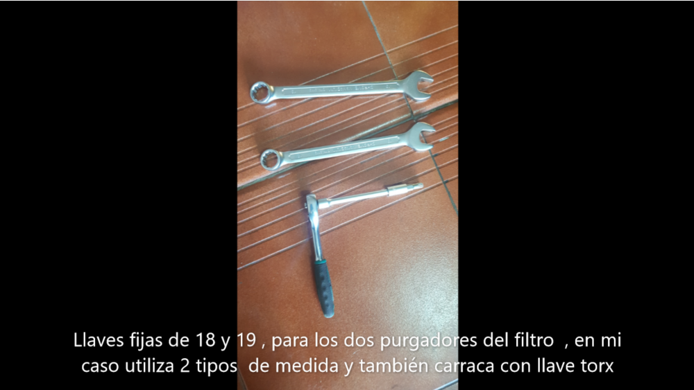

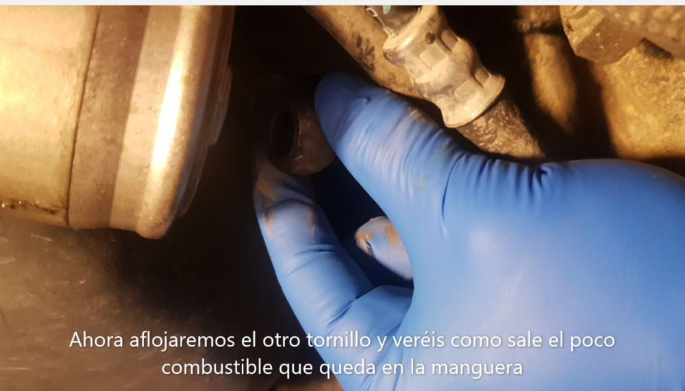

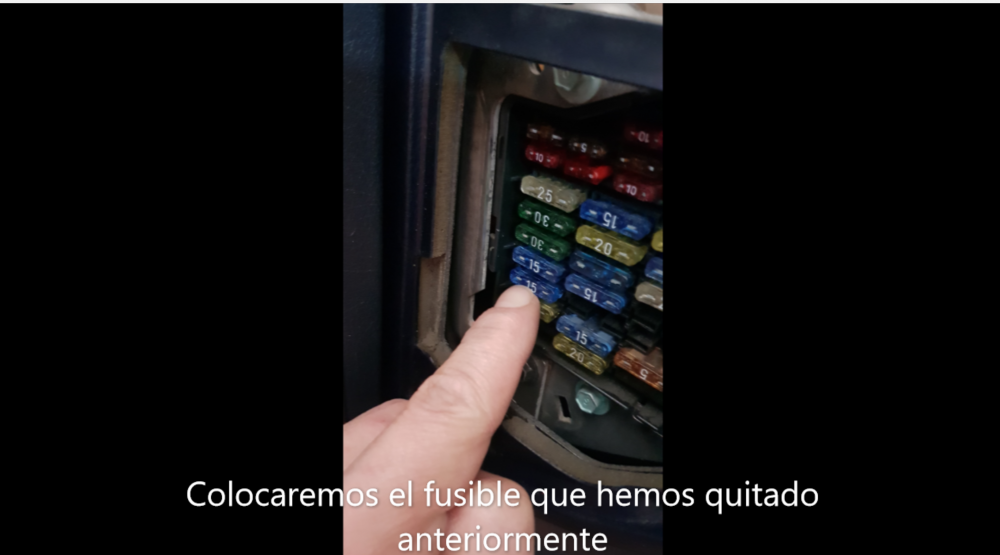

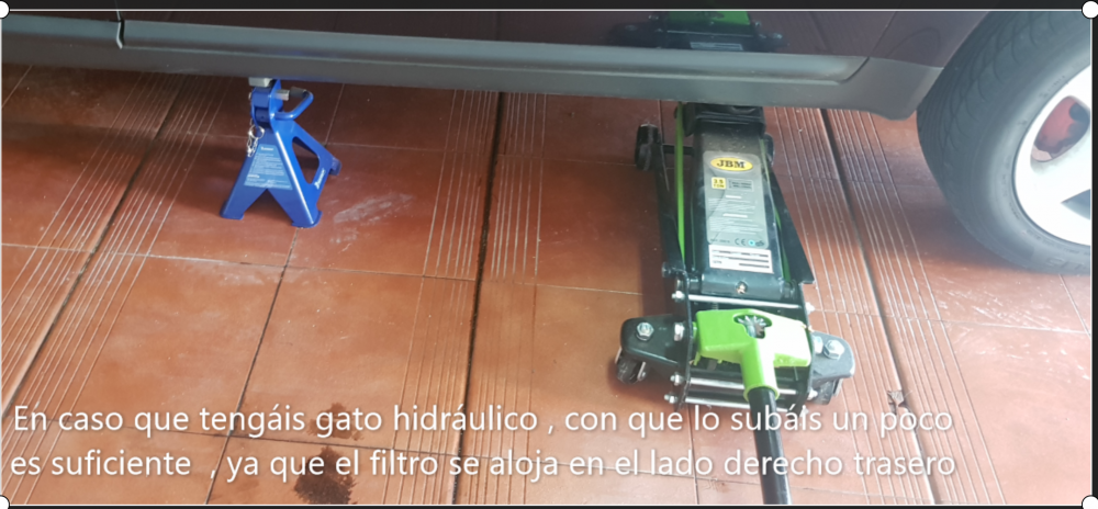

Buenas tardes , le he cambiado el filtro de gasolina al petrolero , andaba con ganas , os dejos las fotos del brico ,  es mi primera vez  , tanto en hacerlo como en subir el brico ,espero que os sirva de ayuda , el cambio en la conduccion del vehiculo , ha sido muy satisfactorio, adjunto las fotos , corresponde a un a6 1.8 t cuattro , motor AEB

imageproxy.php?img=&key=43efadb3d5bb0fc0imageproxy.php?img=&key=43efadb3d5bb0fc0imageproxy.php?img=&key=43efadb3d5bb0fc0Buenas tardes , le he cambiado el filtro de gasolina al petrolero , andaba con ganas , os dejos las fotos del brico ,  es mi primera vez  , tanto en hacerlo como en subir el brico ,espero que os sirva de ayuda , el cambio en la conduccion del vehiculo , ha sido muy satisfactorio, adjunto las fotos , corresponde a un a6 1.8 t cuattro , motor AEB

Es como él mio solo que el mio no lleva esos purgadores va las gomas directamente al filtro sujetas con dos abrazaderas.....
