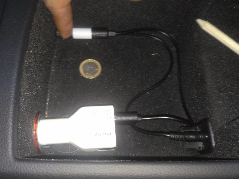

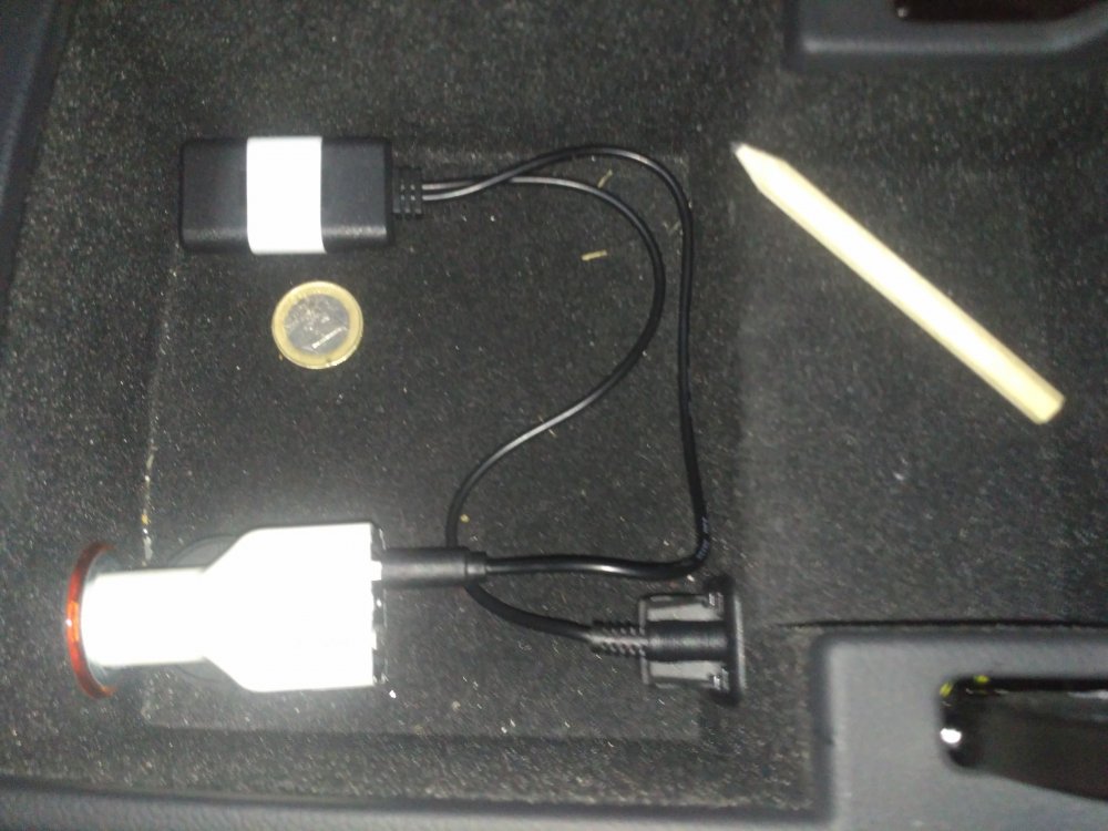

@Jchipi te he intentado sacar un vídeo para que comprobases como es el sonido através del aparato, pero cada vez que conecto la cámara del teléfono para grabar se para la música 😟. Creo que el compañero @Pajarraco tiene documentado algún vídeo que debería servirte para hacerte una idea, pues el aparato es exactamente el mismo, con la salvedad que el de @Pajarraco se conecta através de la clavija pin y queda totalmente oculto e integrado, y el mío, al tener bajo el reposabrazos la toma aux y la toma de 12v, se conecta aquí y no pierdo la toma aux al tener que desconectar la clavija del equipo para insertar está, y tampoco molesta ya que también queda bajo el reposabrazos. La calidad de sonido es realmente buena, la única pega, pues que no se puede manejar con los mandos del coche ya que es un aparato externo, pero por 5 euros que me costó en AliExpress no le puedo pedir más, para mí más que de sobra.

Estos bluetooth no llevan batería, se conectan directamente a 12v, y su tamaño es de 3x2 cm aprox y un grosor de menos de 0'5 cm.

Pues mandarme foto de tu dispositivo?
hace 10 horas, Cuadrete dijo:
No son de muy buena calidad pero se ve perfectamente, te he puesto como referencia una moneda un euro
Gracias cuadrete. Voy a pensar a ver q pongo
