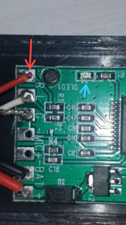

matraca Publicado 9 de Enero del 2021 Denunciar Publicado 9 de Enero del 2021 hace 1 hora, Scout dijo: Actualizo: resulta que el quad lock chino tiene el hueco para sujetar tanto el conector verde del auxiliar como el azul del bluetooth original, pero no llevan conexión ninguna, o sea que tenía mi bluetooth sin conectar de ahí los errores. He sacado de ahí el conector azul del bluetooth original y luego locado en el hueco que quedaba libre ya directamente en la radio, mis represa es que tampoco funciona, el teléfono lo detecta y se conecta, pero no suena por los altavoces al llamar o recibir llamadas. He probado en ambos conectores, intercambiando el sitio del bluetooth chino con el del original, y el resultado es el mismo. Alguna incompatibilidad hay, porque no tiene más historia... De momento lo he dejado todo conectado como venía de la casa, y ha vuelto a funcionar correctamente, pero claro sin el bluetooth chino. Solo me queda hacer una prueba, de la radio original quitar el conector del auxiliar y poner ahí el bluetooth si no y tomar la alimentación a mano de otro sitio. Acabaras antes en tus ultimas palabras......sin revisar el hilo ponderadamente. Para @claudiño patricken su dia no vi la historia Te rescato lo siguiente cualquier PCB tiene impresos los elementos identificando los mismos. El famoso led:linea azul Sobre la linea roja: no te fies de las soldaduras de los chinescos van a saco,porque esa con el tiempo dará problemas, tan solo tienes que compararlas con el resto. Un cordial saludos a ambos. Responder
Farn68 Publicado 9 de Enero del 2021 Denunciar Publicado 9 de Enero del 2021 hace 1 minuto, matraca dijo: Acabaras antes en tus ultimas palabras......sin revisar el hilo ponderadamente. Para @claudiño patricken su dia no vi la historia Te rescato lo siguiente cualquier PCB tiene impresos los elementos identificando los mismos. El famoso led:linea azul Sobre la linea roja: no te fies de las soldaduras de los chinescos van a saco,porque esa con el tiempo dará problemas, tan solo tienes que compararlas con el resto. Un cordial saludos a ambos. Maestro, un placer que te dejes caer por aquí.... Revisa, revisa... el compañero Scout ha contado la película desde la mitad¡¡¡ Responder
