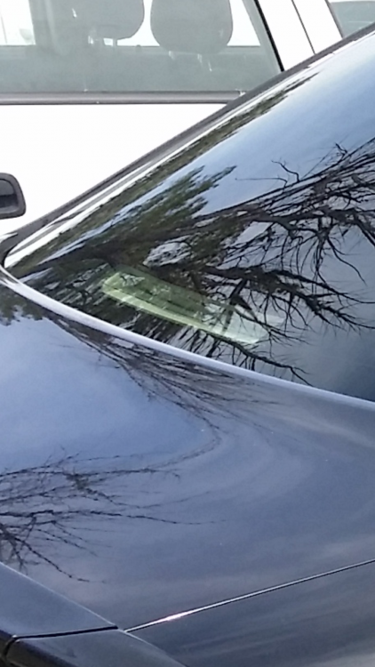

Berlinés Publicado 2 de Mayo del 2019 Denunciar Compartir Publicado 2 de Mayo del 2019 (editado) Buenas tardes compañeros. Me han tintado las lunas y me han dejado recortada la zona de la luz central de freno porque según me dicen así no da problemas con la ITV, el asunto es que mi coche es de color beige y queda un poco feo ver desde fuera el recorte con el plafón beige y me gustaría quitarlo para pintarlo de negro. Espero explicarme. Saludos a todos. Editado 2 de Mayo del 2019 por Berlinés Responder Enlace al comentario Compartir en otros sitios web More sharing options...
Carlisu84 Publicado 2 de Mayo del 2019 Denunciar Compartir Publicado 2 de Mayo del 2019 lo que quieres sacar es la badeja trasera que recubre la tercera luz de freno no? Responder Enlace al comentario Compartir en otros sitios web More sharing options...
Berlinés Publicado 2 de Mayo del 2019 Autor Denunciar Compartir Publicado 2 de Mayo del 2019 hace 4 minutos, Carlisu84 dijo: lo que quieres sacar es la badeja trasera que recubre la tercera luz de freno no? Hola! Cómo no Carlisu84! Lo que quiero es quitar esa pieza para pintarla, habrás visto en la foto que no es muy estético el recorte. No sé si es la bandeja o solo esa pieza. Gracias de antemano. Responder Enlace al comentario Compartir en otros sitios web More sharing options...
Carlisu84 Publicado 2 de Mayo del 2019 Denunciar Compartir Publicado 2 de Mayo del 2019 Aun ASI no entiendo porque te hicieron esa gañanada porque en la ITV no tendras ningun problema ya que se mira igual y en todo caso la tercera luz de freno no es obligatoria. Responder Enlace al comentario Compartir en otros sitios web More sharing options...
Carlisu84 Publicado 2 de Mayo del 2019 Denunciar Compartir Publicado 2 de Mayo del 2019 hace 9 minutos, Berlinés dijo: Hola! Cómo no Carlisu84! Lo que quiero es quitar esa pieza para pintarla, habrás visto en la foto que no es muy estético el recorte. No sé si es la bandeja o solo esa pieza. Gracias de antemano. estando en tu lugar le diria que volviesen a laminar la luna por eso que han dejado ahi, en caso de evitar lios vamos al siguiente paso.xD Tienes que quitar los respaldos traseros y luego quitar la bandeja trasera que para ello hay que quitar los pilares C y ASideros traseros, y moldura donde se aloja la antena. Parece un lio pero es mas facil de lo que piensas. Responder Enlace al comentario Compartir en otros sitios web More sharing options...
Berlinés Publicado 2 de Mayo del 2019 Autor Denunciar Compartir Publicado 2 de Mayo del 2019 (editado) He llamado a la ITV y si no está recortada no pasa, aunque tenga la lámina la homologación. Le he comentado lo de la tercera luz y me dicen que si la lleva tiene que estar visible, ASI que me va a tocar desmontarla y pintarla porque se ve muy feo. ¿Cómo se hace más o menos? Editado 2 de Mayo del 2019 por Berlinés Responder Enlace al comentario Compartir en otros sitios web More sharing options...
