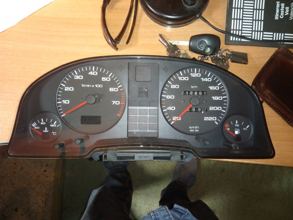

A ver si alguien me podéis asegurar algo. No me funciona el cuentakilómetros. Lo he desmontado siguiendo un brico de aquí y efectivamente tiene la ruedecita pequeña rota. Total que he ido a comprar uno por internet y me dice el del desguace que me anula el pedido porque no corresponden todos los dígitos del número de referencia. Yo solo lo quiero por el cuentakilómetros que incluso, podría usar el que compre y ponerlo al mío. Aquí os dejo la foto del que había pedido cuyo número de referencia es. VDO 11000853023. y el mío es VDO 11000853003. Sólo cambian los últimos números.
El que quiero comprar:
https://www.ebay.es/itm/Cuadro-instrumentos-AUDI-80-8C2-ABK-110008563023-2230743/223273432993?hash=item33fc2237a1:g:uBgAAOSwSONcCWuh
Y ahora os pongo imagen del mío.
¿Le digo que me lo mande ?

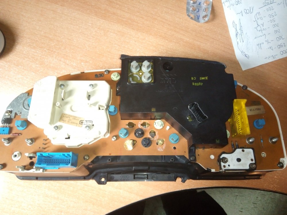

Efectivamente, como dice Carlisu, hace unos días le cambié yo esas ruedecillas al mio; como verás en la foto, la pequeña (que también era roja) estaba mellada; la grande parecía estar bien, pero ya que compré el kit entero (el de uno de los enlaces que te han puesto), las cambié las dos. Lo que no recuerdo es cómo las saqué de su alojamiento, diría que con unas pinzas, pero en cualquier caso no recuerdo que me costara mucho.
De todas formas, en breve voy a volver a desmontarlo, porque aún y cambiando estas piezas, el odómetro sigue sin moverse, y quiero verificar que no quedara algo mal encajado o medio suelto. Si no, el siguiente paso a verificar si aún ASÍ no funciona, es cambiar el sensor de recorrido, que creo que está en las profundidades... Que por cierto, @Carlisu84, no sabrás por donde anda escondido, este sensor??

Yo me volví loco cambiando odómetros que no funcionaban, tenía 4 y solo funcionaba uno que no quería por los kms que marcaba, al final todos tenían las soldaduras rotas, bastó con resoldarlos y todos funcionaron, es defecto típico, si cambiais las ruedas y sigue sin andar es por las soldaduras casi seguro, yo me di cuenta montando el cuadro sin carcasa y viendo que al oprimir sobre el odómetro funcionaba.
