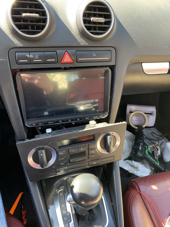

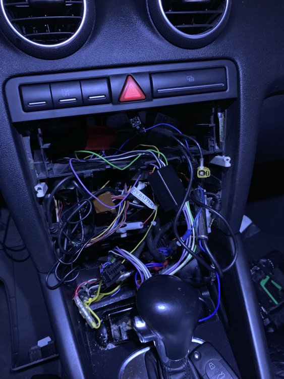

atmracing Publicado 4 de Mayo del 2019 Denunciar Publicado 4 de Mayo del 2019 (editado) Buenas compañeros pues lo dicho me voy a montar una radio de 9” en el mueble de un din de nuestros 8p poder se puede es el mismo procedimiento qué hice en el culo huevo, he de decir que iré posteando por partes bueno vamos al lío quitamos el chocho de cables de instalación chapucera qué tenía el coche cuando lo compré Me sorprende qué la gente todavía siga haciendo estas instalaciones chapuceras, yo escuchaba el ruido del motor por los altavoces y eso qué no llevo amplificador qué sería algo más común si está comunicado con alguna masa. Metemos sierra, lo suyo sería dremel pero estoy en el garaje y para un cacho no me voy a liar a desmontar nada se corta fácil, bueno 4cm de profundidad suficiente para qué entre mi radio, ahora os digo el pro de hacer esto si yo quiero volver a poner 1 din algún día cuando quite el coche por ejemplo y no liarme a desmontar qué siempre me pasa lo mismo.. la radio encaja lo único el clima pero bueno también cabe la posibilidad de ponerle un segundo cajon y listo Editado 4 de Mayo del 2019 por atmracing Responder

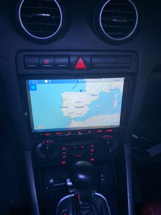

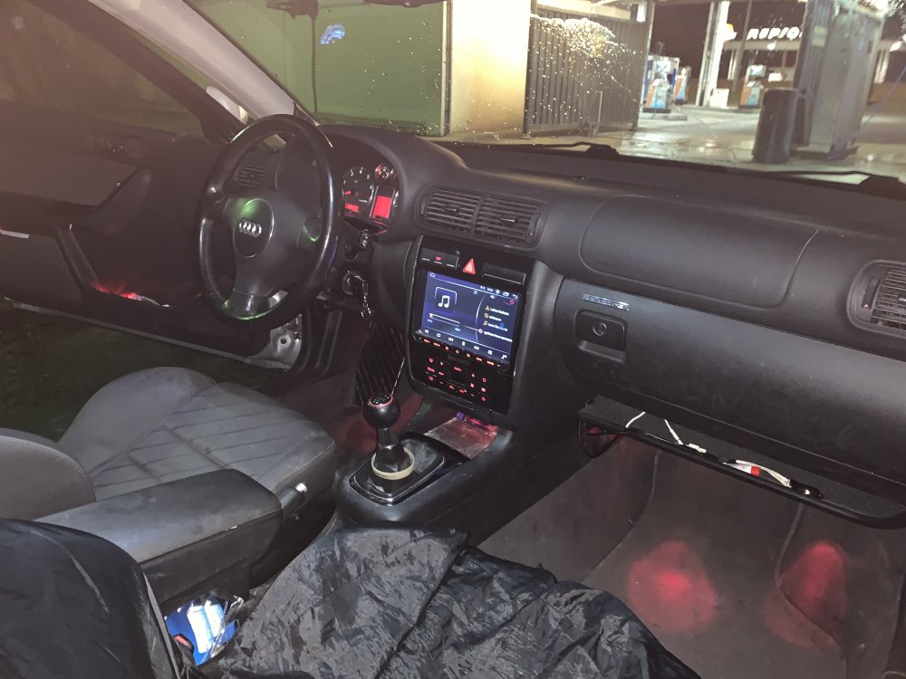

atmracing Publicado 4 de Mayo del 2019 Autor Denunciar Publicado 4 de Mayo del 2019 hace 17 minutos, atmracing dijo: Buenas compañeros pues lo dicho me voy a montar una radio de 9” en el mueble de un din de nuestros 8p poder se puede es el mismo procedimiento qué hice en el culo huevo, he de decir que iré posteando por partes bueno vamos al lío quitamos el chocho de cables de instalación chapucera qué tenía el coche cuando lo compré Me sorprende qué la gente todavía siga haciendo estas instalaciones chapuceras, yo escuchaba el ruido del motor por los altavoces y eso qué no llevo amplificador qué sería algo más común si está comunicado con alguna masa. Metemos sierra, lo suyo sería dremel pero estoy en el garaje y para un cacho no me voy a liar a desmontar nada se corta fácil, bueno 4cm de profundidad suficiente para qué entre mi radio, ahora os digo el pro de hacer esto si yo quiero volver a poner 1 din algún día cuando quite el coche por ejemplo y no liarme a desmontar qué siempre me pasa lo mismo.. la radio encaja lo único el clima pero bueno también cabe la posibilidad de ponerle un segundo cajon y listo Aqui la tenéis montada en mi 8l, eso sí que fue un trabajo de chinos pero de los buenos Responder

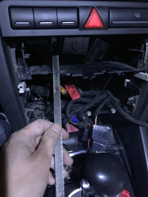

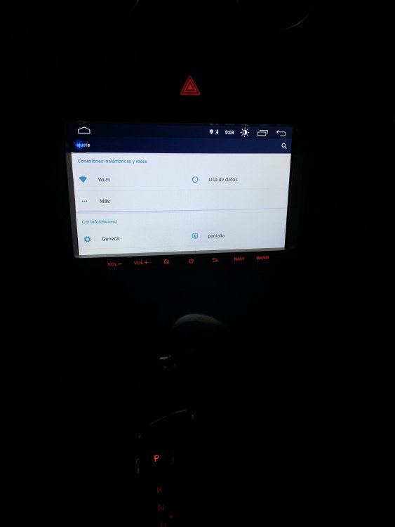

atmracing Publicado 5 de Mayo del 2019 Autor Denunciar Publicado 5 de Mayo del 2019 Bueno ya voy avanzando aquí os dejo una imagen, la corriente la he sacado de la caja de fusibles N5, me he vuelto loco, alguien sabe porqué no suenan los altavoces traseros? El iso solo lleva 4 cables foto de la pantalla Responder
Moncho2 Publicado 5 de Mayo del 2019 Denunciar Publicado 5 de Mayo del 2019 hace 7 horas, atmracing dijo: Bueno ya voy avanzando aquí os dejo una imagen, la corriente la he sacado de la caja de fusibles N5, me he vuelto loco, alguien sabe porqué no suenan los altavoces traseros? El iso solo lleva 4 cables foto de la pantalla Hola Me suena de haber leído aquí en el foro, que los altavoces traseros llevan un amplificador en el portón (al menos en el Sportback).... Y que suelen dar problemas, pero existe la solución, pero de memoria no me acuerdo... Mucho ánimo, que ya casi lo tienes listo..Ojalá yo me atreviese Responder
Lazpi Publicado 5 de Mayo del 2019 Denunciar Publicado 5 de Mayo del 2019 hace 2 horas, Moncho2 dijo: Hola Me suena de haber leído aquí en el foro, que los altavoces traseros llevan un amplificador en el portón (al menos en el Sportback).... Y que suelen dar problemas, pero existe la solución, pero de memoria no me acuerdo... Mucho ánimo, que ya casi lo tienes listo..Ojalá yo me atreviese Si y no...No porque los amplis del porton son para la señal de la radio. Pero si, los altavoces traseros pasan por el sub del maletero. @atmracing mirate este post Un saludo Responder
atmracing Publicado 5 de Mayo del 2019 Autor Denunciar Publicado 5 de Mayo del 2019 hace 1 hora, Lazpi dijo: Si y no...No porque los amplis del porton son para la señal de la radio. Pero si, los altavoces traseros pasan por el sub del maletero. @atmracing mirate este post Un saludo Yo llevo ya rato buscando información sobre el tema y no encuentro nada en claro Responder

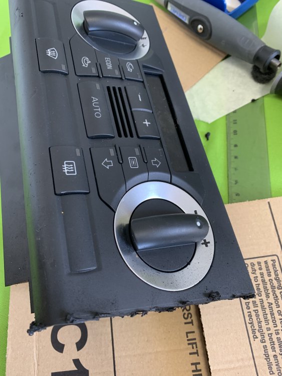

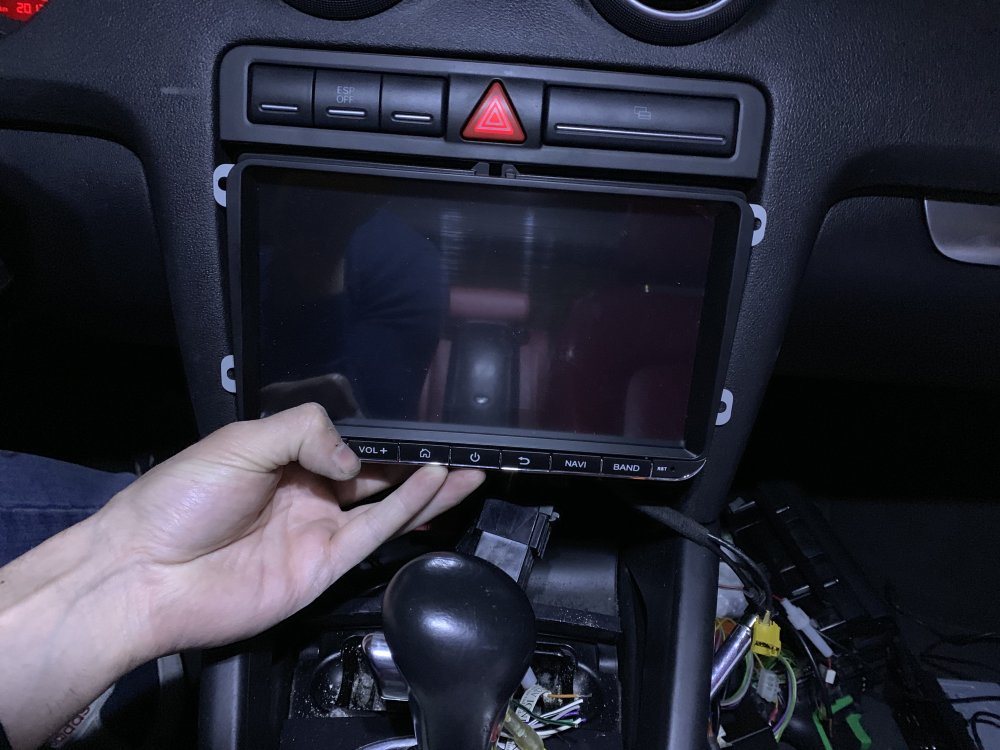

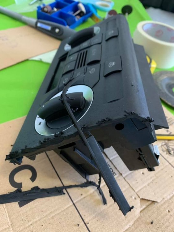

atmracing Publicado 5 de Mayo del 2019 Autor Denunciar Publicado 5 de Mayo del 2019 (editado) Seguimos actualizo presentando la radio después de hacer el hueco Antes de la batalla con el clima el primer corte hice con dremel luego la precisión con la rotaflex al final al ser el disco más grande me resulta más preciso Primer lado cortado Editado 5 de Mayo del 2019 por atmracing Responder
atmracing Publicado 5 de Mayo del 2019 Autor Denunciar Publicado 5 de Mayo del 2019 Seguimos Responder

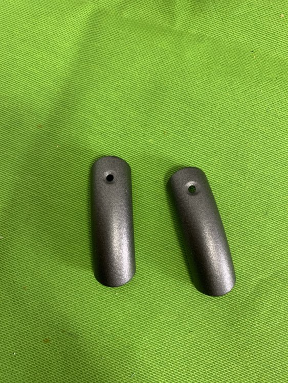

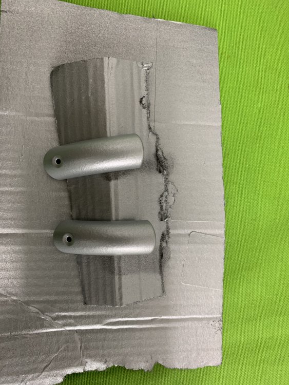

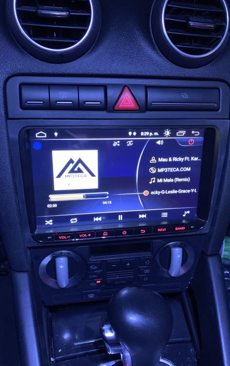

atmracing Publicado 9 de Mayo del 2019 Autor Denunciar Publicado 9 de Mayo del 2019 Pintados los botones del clima, primero con Fulldip y después con color aluminio blanco, de esta manera si un día me da por quitarlo se quita sin problemas Responder
atmracing Publicado 9 de Mayo del 2019 Autor Denunciar Publicado 9 de Mayo del 2019 Color aluminio titán 9006 Responder
atmracing Publicado 9 de Mayo del 2019 Autor Denunciar Publicado 9 de Mayo del 2019 (editado) La radio ya en su sitio, a la espera del marco y la jaula para anclar la radio en condiciones Editado 9 de Mayo del 2019 por atmracing Responder

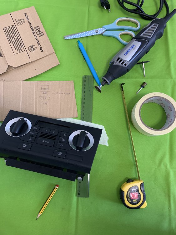

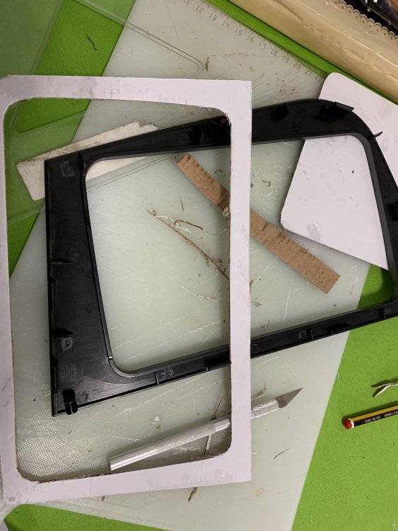

atmracing Publicado 4 de Junio del 2019 Autor Denunciar Publicado 4 de Junio del 2019 Seguimos al lío, ya me llego el marco 2 din ahora toca adaptarlo, hago la plantilla en cartón con la medida de los laterales aproximada para sacar la medida exacta en el coche una vez tenga ya todo cuadrado empezamos a cortar el marcó Responder

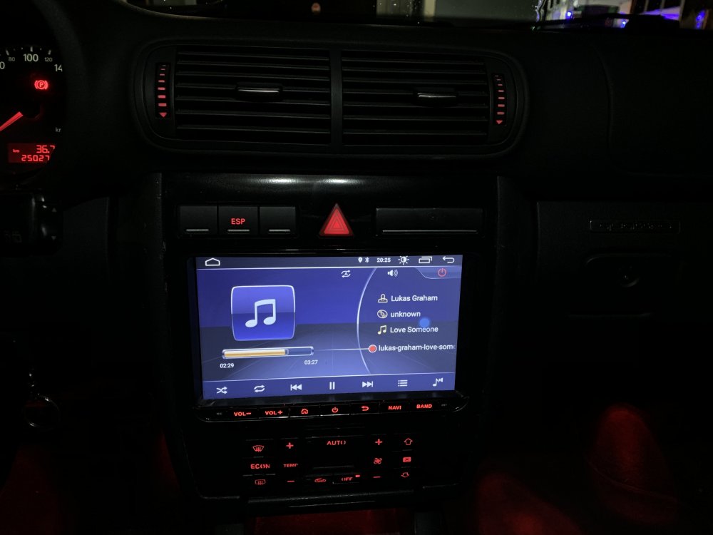

atmracing Publicado 5 de Junio del 2019 Autor Denunciar Publicado 5 de Junio del 2019 Bueno compañeros con esto y poco más damos por finalizada la obra, ya tengo adaptado el marco me queda cortar la parte de abajo para quitar el escalón del clima y dejarlo todo uniforme, espero qué a alguien le sirva de ayuda y se lance a meter 9 pulgadas en nuestros 8p un saludo Responder
