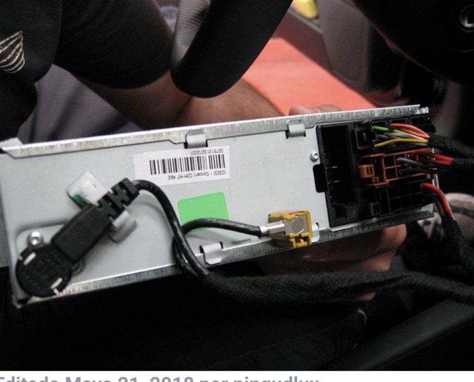

atmracing Publicado 5 de Mayo del 2019 Denunciar Publicado 5 de Mayo del 2019 Buenas noches aquí seguimos sin parar de madrugada, como bien habéis visto algunos estoy haciendo un brico de 2 din tengo un problema con los altavoces traseros qué no suenan, el iso del coche solo tiene 4 cables de altavoces delanteros, creo qué antes de montar está radio tampoco sonaba como ya os digo llevo unas semanas con este coche.. no sé si de serie ya traía el sub y altavoces amplificados lo qué está claro qué algo falta, haber si algún entendido me guía un saludo Responder
atmracing Publicado 7 de Mayo del 2019 Autor Denunciar Publicado 7 de Mayo del 2019 Hola exactamente mis conectores son como estos, luego la conexión de la radio es como el amarillo pero lo enchufo y no sintoniza, Responder

atmracing Publicado 20 de Mayo del 2019 Autor Denunciar Publicado 20 de Mayo del 2019 Buenas compañeros deciros qué ya he solucionado el tema, resulta qué tenía lo qué necesitaba pero estaba por detrás de la radio escondido y desconectado hoy buscando en internet lo he visto es esto para el próximo qué venga detrás con el mismo problema, lo único que veo es qué al quitar el contacto hace un ruido el ampli ya miraré haber que cable hace el parasito, no tiene mucho misterio positivo negativo y azul remote gracias a todos un saludo Responder
