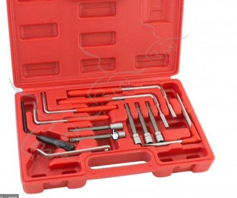

PauT Publicado 19 de Diciembre del 2019 Autor Denunciar Publicado 19 de Diciembre del 2019 En 15/12/2019 a las 13:15, Naya dijo: Hola #PauT, al final compraste las del link? Te han ido bien? Hola, Si. Compré las del link y substituí la botonera, pero quitar el airbag da mas faena de lo esperado. Al final descubrí que es mejor no meter el destornillador para apretar los muelles, sino que con una varilla larga en forma de escuadra hacer palanca. Si no lo tienes claro mejor llevarlo algún sitio. Eso sí: una vez quitado el airbag coser y cantar. Un saludo Responder

OSVALDOA4AVANT Publicado 21 de Diciembre del 2019 Denunciar Publicado 21 de Diciembre del 2019 En 19/12/2019 a las 16:15, PauT dijo: Hola, Si. Compré las del link y substituí la botonera, pero quitar el airbag da mas faena de lo esperado. Al final descubrí que es mejor no meter el destornillador para apretar los muelles, sino que con una varilla larga en forma de escuadra hacer palanca. Si no lo tienes claro mejor llevarlo algún sitio. Eso sí: una vez quitado el airbag coser y cantar. Un saludo Buenas tardes, no recuerdo, donde pues yo la herramienta que usé para quitar el airbag Responder
PauT Publicado 25 de Diciembre del 2019 Autor Denunciar Publicado 25 de Diciembre del 2019 No recuerdo. Quizás un par de semanas. Las herramientas que pone Osvaldo perfectas. Yo me hice algo parecido Responder
