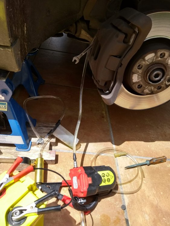

tio_pepe Publicado 7 de Mayo del 2019 Denunciar Publicado 7 de Mayo del 2019 Buenas, iba a comprar líquido de frenos en Amazon de Brembo, que es casi el más barato y que el mayores puntos de ebullición tiene... le iba a dar a comprar y me sale un mensaje diciendo que el producto es incompatible con mi vehículo, vuelvo a leer y pone 'Brembo Premium líquido de frenos DOT 4: Apto para todos los vehículos con ABS estándares normativos'. Estoy equivocado porque creo que se le ha ido la pinza a Amazon, no es la primera vez que me dice esto Responder
juliaars2000 Publicado 7 de Mayo del 2019 Denunciar Publicado 7 de Mayo del 2019 Yo también uso brembo y sin problemas DOT 4 eso sí. Comprado en Amazon, además muy barato. Responder
tio_pepe Publicado 7 de Mayo del 2019 Autor Denunciar Publicado 7 de Mayo del 2019 hace 1 hora, juliaars2000 dijo: Yo también uso brembo y sin problemas DOT 4 eso sí. Comprado en Amazon, además muy barato. Gracias juliaars2000!, sin duda se les va la pinza pero no la de freno a estos de Amazon... Responder
juliaars2000 Publicado 7 de Mayo del 2019 Denunciar Publicado 7 de Mayo del 2019 hace 2 horas, tio_pepe dijo: Gracias juliaars2000!, sin duda se les va la pinza pero no la de freno a estos de Amazon... Piensa que todo va informatizado y se habrán equivocado jeje, yo estoy muy contento por lo que comentas, de los que más punto ebullición en húmedo y en seco y es DOT4 (Que hay DOT 5.1 que son incluso peores) Responder
Salkon Publicado 7 de Mayo del 2019 Denunciar Publicado 7 de Mayo del 2019 Yo compre al final en amazon este: Fibe blistein Liquido de frenos DOT4 Plus. Y efectivamente este en amazon me salia que no era compatible. Me lo aconsejaron en autodoc y que si es totalmente compatible, con mejores propiedades que solo el DOT 4. Responder
aifos Publicado 9 de Mayo del 2019 Denunciar Publicado 9 de Mayo del 2019 Hola, alguien que haya cambiado el liquido de todo el circuito? quería saber cuanto lleva, gracias Responder
juliaars2000 Publicado 9 de Mayo del 2019 Denunciar Publicado 9 de Mayo del 2019 (editado) hace 1 hora, aifos dijo: Hola, alguien que haya cambiado el liquido de todo el circuito? quería saber cuanto lleva, gracias Con 1 litro te vale pero irás justo, si quieres ir a lo seguro coge 2, yo lo tengo y de vez en cuando quito y pongo y así no se degrada tanto. Editado 9 de Mayo del 2019 por juliaars2000 Responder
aifos Publicado 9 de Mayo del 2019 Denunciar Publicado 9 de Mayo del 2019 hace 1 hora, juliaars2000 dijo: Con 1 litro te vale pero irás justo, si quieres ir a lo seguro coge 2, yo lo tengo y de vez en cuando quito y pongo y así no se degrada tanto. Ok, gracias Responder

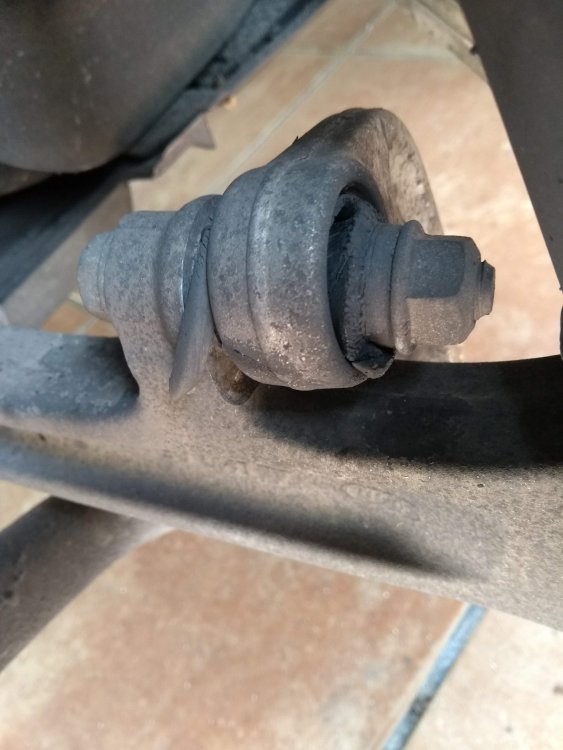

tio_pepe Publicado 18 de Mayo del 2019 Autor Denunciar Publicado 18 de Mayo del 2019 (editado) En 9/5/2019 a las 18:32, juliaars2000 dijo: Con 1 litro te vale pero irás justo, si quieres ir a lo seguro coge 2, yo lo tengo y de vez en cuando quito y pongo y así no se degrada tanto. Pues 1 litro no le he sacado yo... por cierto que ha sido una odisea, pensaba que en una hora lo tendría hecho yo solo y he perdido toda la mañana. Me compré una máquina de esas chinas de vacío por Amazon que tenía muchas recomendaciones, no las recomiendo. No hay forma de hacer el suficiente vacío con esos cacharros. Al final he sacado una bomba de vaciado de aceite que tenía por ahí y se hace en un minutito cada rueda Por cierto que como los líquidos dot4 son miscibles, estaría bien dos marcas de colores muy distintos, el de brembo es casi incoloro. Y aunque no tiene mucho que ver, esto tiene mala pinta, ¿no? Editado 18 de Mayo del 2019 por tio_pepe Responder
torpedor2000 Publicado 18 de Mayo del 2019 Denunciar Publicado 18 de Mayo del 2019 Esas bieletas de la estabilizadora están para cambiar, si. Suelen ser las causantes de gruñidos al girar en parado. Si las cambias pon de la marca lemforder y no de otra. Y échale un par de gotas de sellante de tornillos a los tornillos que se suelen aflojar. Responder
tio_pepe Publicado 18 de Mayo del 2019 Autor Denunciar Publicado 18 de Mayo del 2019 (editado) hace 17 minutos, torpedor2000 dijo: Esas bieletas de la estabilizadora están para cambiar, si. Suelen ser las causantes de gruñidos al girar en parado. Si las cambias pon de la marca lemforder y no de otra. Y échale un par de gotas de sellante de tornillos a los tornillos que se suelen aflojar. Gracias, ha llegado el momento de graduarme y ponerme con esto, a ver si encuentro el kit completo bien de precio Por cierto, tengo otro problema, es un ruido 'clack' - meto 'R', retrocedo y hace clack en una rueda delantera la primera vez que freno, ya no lo vuelve a hacer mientras vaya en el mismo sentido - meto 'D', avanzo y vuelve a hacer 'clack' al frenar por primera vez, ya no lo vuelve a hacer mientras vaya en el mismo sentido. Editado 18 de Mayo del 2019 por tio_pepe Responder
torpedor2000 Publicado 18 de Mayo del 2019 Denunciar Publicado 18 de Mayo del 2019 Yo sólo cambiaba las bieletas, son unos 20 euros cada una. En total 40 euros o menos Responder

espdiego Publicado 18 de Mayo del 2019 Denunciar Publicado 18 de Mayo del 2019 hace 7 horas, tio_pepe dijo: Pues 1 litro no le he sacado yo... por cierto que ha sido una odisea, pensaba que en una hora lo tendría hecho yo solo y he perdido toda la mañana. Me compré una máquina de esas chinas de vacío por Amazon que tenía muchas recomendaciones, no las recomiendo. No hay forma de hacer el suficiente vacío con esos cacharros. Al final he sacado una bomba de vaciado de aceite que tenía por ahí y se hace en un minutito cada rueda Por cierto que como los líquidos dot4 son miscibles, estaría bien dos marcas de colores muy distintos, el de brembo es casi incoloro. Y aunque no tiene mucho que ver, esto tiene mala pinta, ¿no? Una pregunta, que tal funciona la bomba que usas para cambiar el líquido de frenos...parece un buen invento Responder
