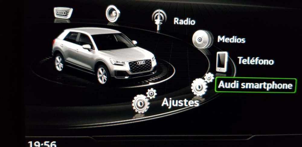

BarSax 79 Publicado 7 de Mayo del 2019 Denunciar Publicado 7 de Mayo del 2019 Buenos días, saludos a todos, recién cambie mi A4 por la Q2 1.4T 2017, y estoy medio perdido con lo que viene incluido y con lo que debo solicitar y/o activar para poder conectar android auto, ya lo he intentado y no funciona, seguramente porque algo falta o no se puede por la versión, por lo que veo no tengo el Audi Smartphone interface en el MMI, y supongo es necesaria, si alguien pudiera orientarme un poco, muchas gracias, saludos Responder

JorgeQ Publicado 9 de Mayo del 2019 Denunciar Publicado 9 de Mayo del 2019 Hola,tienes que conectar el teléfono por USB y configurar las conexiones en el MMI y el teléfono.......... asegúrate que tienes el smartphone interface,en tu foto del MMI no la veo,parece que tienes el básico...... Responder
BarSax 79 Publicado 13 de Mayo del 2019 Autor Denunciar Publicado 13 de Mayo del 2019 En 9/5/2019 a las 9:49, JorgeQ dijo: Hola,tienes que conectar el teléfono por USB y configurar las conexiones en el MMI y el teléfono.......... asegúrate que tienes el smartphone interface,en tu foto del MMI no la veo,parece que tienes el básico...... Hola Jorge, si ya conecte el teléfono y todo eso y efectivamente el problema es que no viene el smartphone interface, la cosa es saber como hacer que aparezca, si se puede activar vía vag com o hay que pedir en el concesionario que lo activen, saludos Responder

BarSax 79 Publicado 2 de Diciembre del 2019 Autor Denunciar Publicado 2 de Diciembre del 2019 En 30/11/2019 a las 17:33, sergio_me dijo: Hola, ¿qué pasó finalmente? ¿Se puede reequipar o no hay solución? Me interesa, gracias Hola Sergio, nada aún, en el concesionario me dijeron que se debía pedir de fabrica, que no lo podían activar ahora, yo vía vag com logré hacer que aparezca en el mmi el "audi smartphone", pero al conectar el celular no lo toma y se queda en "inicializando Audi smartphone interface. Por favor espere..." saludos Responder

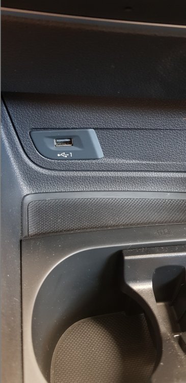

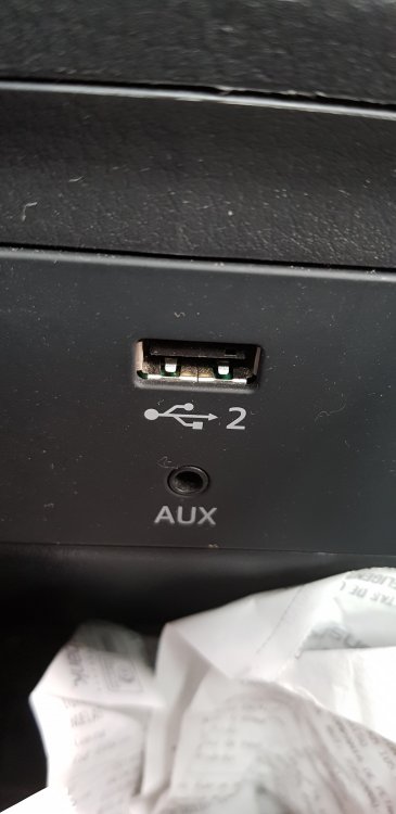

sergio_me Publicado 3 de Diciembre del 2019 Denunciar Publicado 3 de Diciembre del 2019 En 2/12/2019 a las 20:27, BarSax 79 dijo: Hola Sergio, nada aún, en el concesionario me dijeron que se debía pedir de fabrica, que no lo podían activar ahora, yo vía vag com logré hacer que aparezca en el mmi el "audi smartphone", pero al conectar el celular no lo toma y se queda en "inicializando Audi smartphone interface. Por favor espere..." saludos He preguntado en concesionario oficial en Madrid y no hay problema en reequiparlo, pero por precio desorbitado de 765€... Tienes uno o dos puertos usb? saludos Responder
BarSax 79 Publicado 9 de Diciembre del 2019 Autor Denunciar Publicado 9 de Diciembre del 2019 En 3/12/2019 a las 19:34, sergio_me dijo: He preguntado en concesionario oficial en Madrid y no hay problema en reequiparlo, pero por precio desorbitado de 765€... Tienes uno o dos puertos usb? saludos ufffff carisimo, tengo 2 usb Responder

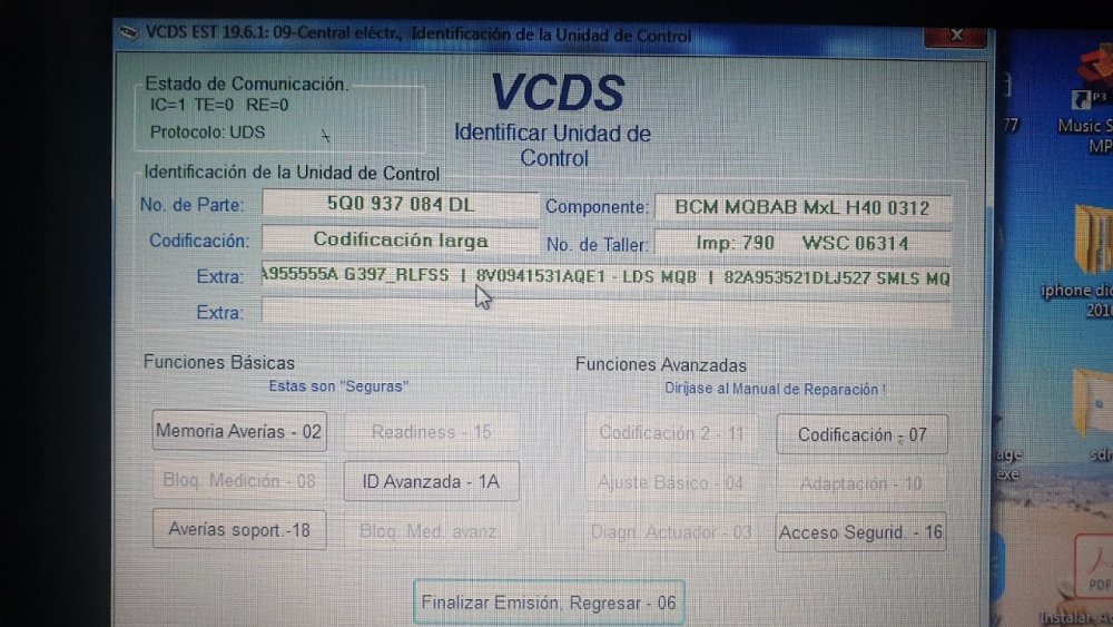

miguelmier Publicado 10 de Diciembre del 2019 Denunciar Publicado 10 de Diciembre del 2019 En 2/12/2019 a las 20:27, BarSax 79 dijo: Hola Sergio, nada aún, en el concesionario me dijeron que se debía pedir de fabrica, que no lo podían activar ahora, yo vía vag com logré hacer que aparezca en el mmi el "audi smartphone", pero al conectar el celular no lo toma y se queda en "inicializando Audi smartphone interface. Por favor espere..." saludos Buenas. ¿Pudiste activar algo mas con el vag?. Yo tengo el cable nuevo pero solo pude activar el tes de agujas y poco mas. en el módulo 09, central electric, no me deja entrar el 10-adaptación, que es donde se puede cambiar en número de destellos de intermitentes, alarma......etc.. No se si metiendo un codigo en acceso de seguridad dejará. He probado con 31347, lo acepta, pero no deja hacer nada. Saludos Responder
BarSax 79 Publicado 11 de Diciembre del 2019 Autor Denunciar Publicado 11 de Diciembre del 2019 En 10/12/2019 a las 11:41, miguelmier dijo: Buenas. ¿Pudiste activar algo mas con el vag?. Yo tengo el cable nuevo pero solo pude activar el tes de agujas y poco mas. en el módulo 09, central electric, no me deja entrar el 10-adaptación, que es donde se puede cambiar en número de destellos de intermitentes, alarma......etc.. No se si metiendo un codigo en acceso de seguridad dejará. He probado con 31347, lo acepta, pero no deja hacer nada. Saludos Hola Miguel, por ahora solo lo del "audi smartphone" y eliminar el aviso de mantención pendiente saludos Responder
