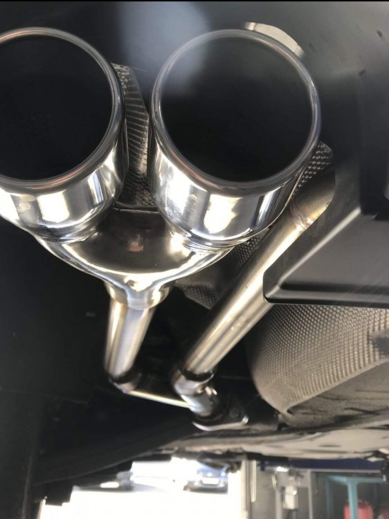

javi toledo Publicado 8 de Mayo del 2019 Denunciar Publicado 8 de Mayo del 2019 (editado) Buenos dias, e buscado y como tengo dudas abro un post nuevo, perdonarme Tengo un a5 soportbck 3.0 tdi con adblue que viene con las colas como los 2.0 tdi juntas a la izq. Quiero ponerle el difusor s line con una salida a cada lado pero no se la ref. Seria para un a5 del 2015 sportback s line difusor y rejilla. Voy a rehacer el escape para llevar una salida a cada lado Gracias de antemano Editado 8 de Mayo del 2019 por javi toledo Responder

javi toledo Publicado 9 de Mayo del 2019 Autor Denunciar Publicado 9 de Mayo del 2019 (editado) hace 51 minutos, WAJE dijo: Del coupe que yo sepa no te vale. Yo tengo ese difusor, y la intención es cambiarlo por el del S5 con 2 salidas a cada lado, el problema son los escapes que no son nada baratos jejejeje. SALUDOS El sabado voy y te cuento lo que me sale de precio, pero solo quiero modificar el silenciador para sacar otro tubo hacia el otro lado, supongo que mas de 300 € no sera. Es que me jode tener un 3.0 tdi 245 ahora 300 cv jjjj y al ser clean diesel tener las colas como los 2.0 tdi jajaj Editado 9 de Mayo del 2019 por javi toledo Responder
WAJE Publicado 9 de Mayo del 2019 Denunciar Publicado 9 de Mayo del 2019 Lleva los 2 escapes a un lado siendo 3.0???pues vaya faena, y hay hueco para poner la salida al otro lado???en los b9 creo que tenían problemas por el depósito de adblue. SALUDOS Responder
javi toledo Publicado 9 de Mayo del 2019 Autor Denunciar Publicado 9 de Mayo del 2019 Ahora, WAJE dijo: Lleva los 2 escapes a un lado siendo 3.0???pues vaya faena, y hay hueco para poner la salida al otro lado???en los b9 creo que tenían problemas por el depósito de adblue. SALUDOS Ya te digo tio menuda faena, en el hueco del silenciador va el deposito del adblue pero yo le voy a llevar desde el otro entre el hueco de la rueda de repuesto y el paragolpes, hay sitio de sobra, ya hay uno que lo tiene y queda genial, el lo tiene con 4 colas Responder
