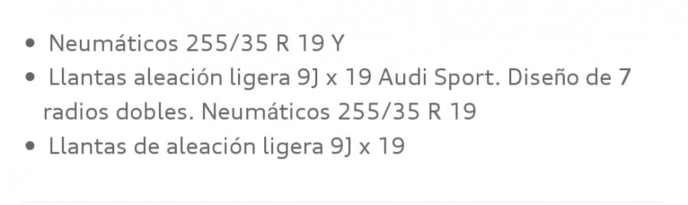

eusonlito Publicado 21 de Mayo del 2019 Denunciar Publicado 21 de Mayo del 2019 En 11/5/2019 a las 8:37, javi toledo dijo: Yaaa, pero eso son mas pelas, tendría que cambiar el paragolpes y se me va jajaja. Y mira que tengo el competition delantero... Qué llantas más chulas! Referencia? Responder
javi toledo Publicado 21 de Mayo del 2019 Autor Denunciar Publicado 21 de Mayo del 2019 hace 20 minutos, eusonlito dijo: Qué llantas más chulas! Referencia? Me viene asi en la app de mi audi Responder

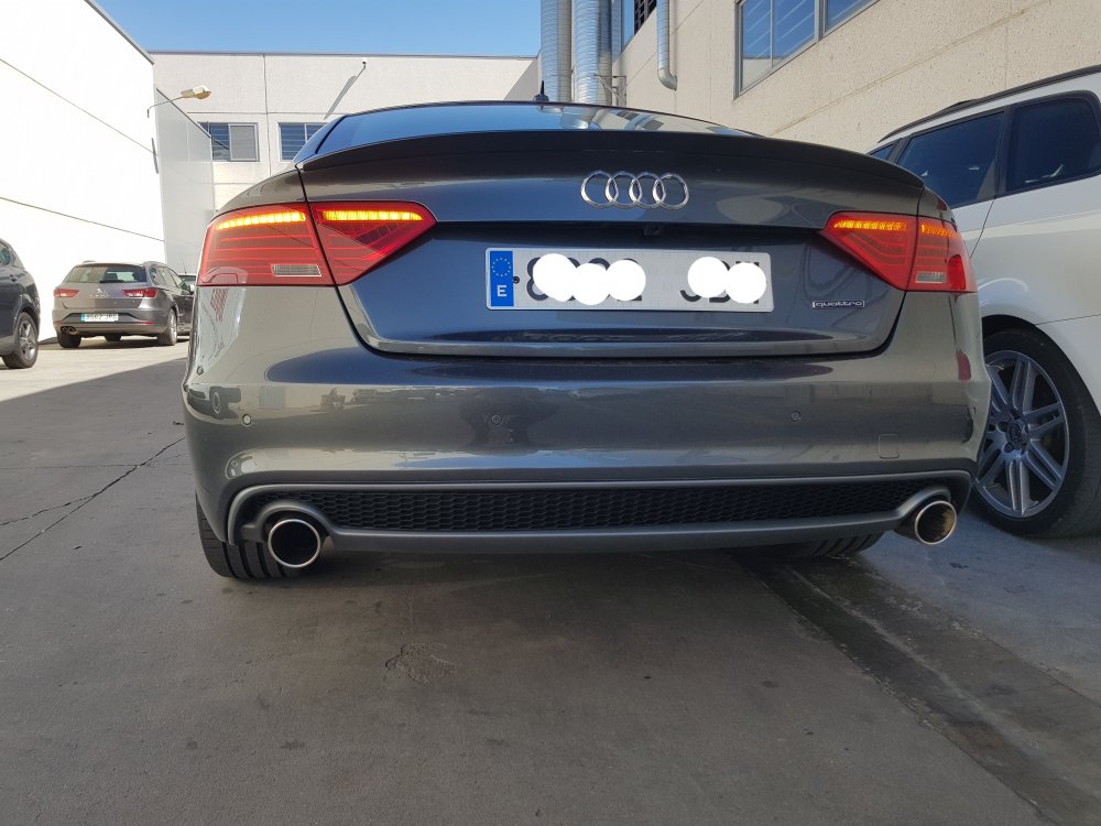

javi toledo Publicado 13 de Junio del 2019 Autor Denunciar Publicado 13 de Junio del 2019 Lo prometido es deuda, escape terminado Responder
Koke666 Publicado 13 de Junio del 2019 Denunciar Publicado 13 de Junio del 2019 hace 2 horas, javi toledo dijo: Lo prometido es deuda, escape terminado Buenas, te ha quedado de lujo!!!!!! Entonces, 250 del escape+difusor?? A cuánto asciende el total' Entiendo que no has homologado, pero tampoco creo que te vayan a decir nada en la ITV porque es clavado al de serie. Lo único que te lo vieran por debajo... Lo dicho guapísimo, a disfrutarlo. Saludos!!!!! Responder
javi toledo Publicado 13 de Junio del 2019 Autor Denunciar Publicado 13 de Junio del 2019 hace 6 horas, Koke666 dijo: Buenas, te ha quedado de lujo!!!!!! Entonces, 250 del escape+difusor?? A cuánto asciende el total' Entiendo que no has homologado, pero tampoco creo que te vayan a decir nada en la ITV porque es clavado al de serie. Lo único que te lo vieran por debajo... Lo dicho guapísimo, a disfrutarlo. Saludos!!!!! Por debajo apenas de ve, ademas esta pintado de negro, lo unico la falta de silenciador, pero como no suena, no problem jaja. 250 del escape + 226 del difusor y rejilla Gracias tio Responder
Toper Harly Publicado 13 de Junio del 2019 Denunciar Publicado 13 de Junio del 2019 hace 2 horas, javi toledo dijo: Por debajo apenas de ve, ademas esta pintado de negro, lo unico la falta de silenciador, pero como no suena, no problem jaja. 250 del escape + 226 del difusor y rejilla Gracias tio Bua, eso es un buen trabajo bien hecho!! Ademas a precio cojonudo eee Al haberle kitado el tramo final del escape puede ke hayas ganado algo de prestaciones. A ver ke tal en la ITV. Ya contarás si te lo ven. Saludos Responder

RubenZS5 Publicado 9 de Marzo del 2020 Denunciar Publicado 9 de Marzo del 2020 En 11/5/2019 a las 22:05, javi toledo dijo: Pues ni idea tio, yo voy a montar casi seguro colas de 90mm una a cada lado con difusor sline, ya estuve hablando con el chico del escape y me ha dicho que sin problema. Las colas rs5 son mas dificiles de montar porque son mas largas y claro queda menos "juego" para trabajar Es lo mejor que le pude poner, la verdad, estetica brutal!. El tema escape ya me han dicho que sin problema y seguro montare colas de 90mm en inox y quitare el silenciador trasero para que el chico pueda jugar mas al hacer el escape. Logicamente me lo deja preparado para poder poner el de serie si tengo problema con la itv. Me pone cinta anticalorica y pintura anticalorica y no problem con nada del adblue. Los bmw tiene el mismo problema pero con las bombas de gasolina y tb a hecho unos cuantos. Precio 250€ colas incluidas Buenas, en donde te lo hicieron? Soy de Madrid. PDA: vi el resultado, y quedo espectacular, quiero hacerle lo mismo pero con 2 colas a cada lado. Responder
javi toledo Publicado 10 de Marzo del 2020 Autor Denunciar Publicado 10 de Marzo del 2020 hace 23 horas, RubenZS5 dijo: Buenas, en donde te lo hicieron? Soy de Madrid. PDA: vi el resultado, y quedo espectacular, quiero hacerle lo mismo pero con 2 colas a cada lado. Al motorsport Responder
