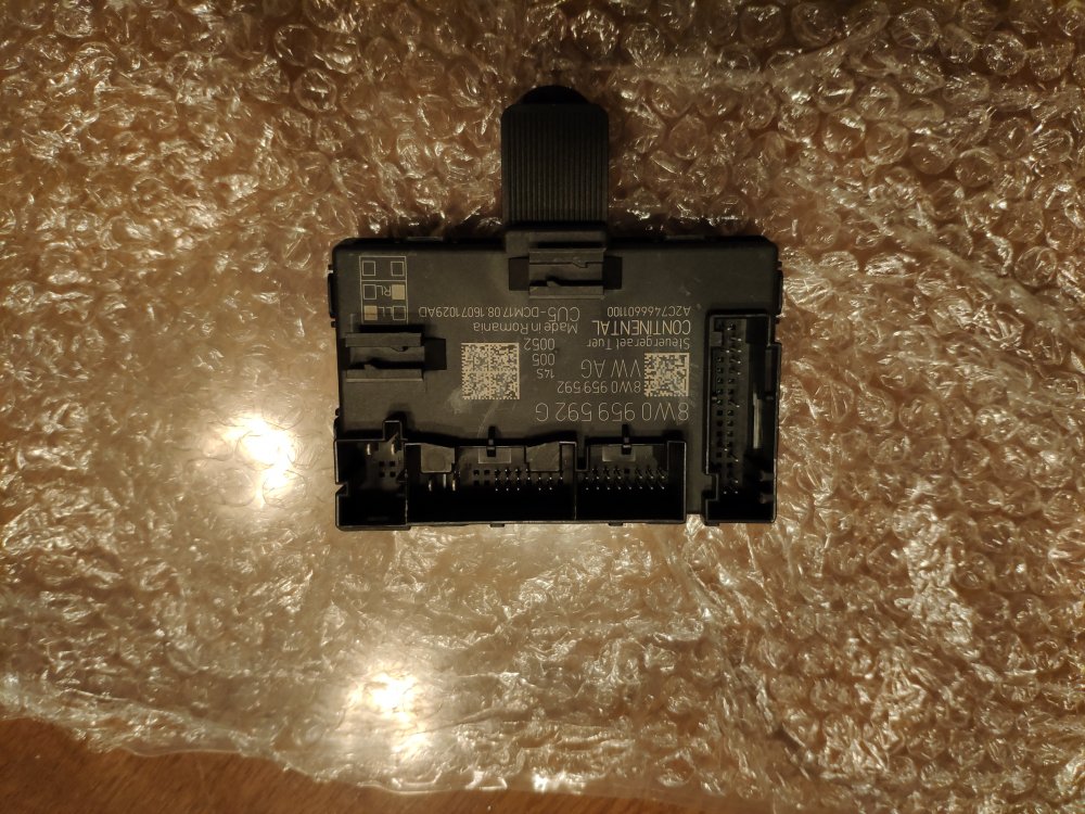

WillySonicteam Publicado 8 de Mayo del 2019 Denunciar Publicado 8 de Mayo del 2019 ÑBuenas,me a llegado uno de los componentes para mi proximo proyecto,pero me surgen varias dudas a ver si me podeis ayudar. El tema va sobre una centralita de puerta,como vale una pasta la e comprado usada,es el modelo de igual numero que el que tengo en la otra puerta y es compatible para su lado,de esto es correcto estoy seguro,y me permite conectarle mas cosas que la que llevo de serie. El tema esta en dos sitios,es por el tema de liberarla,tengo entendido que si una centralita es nueva tienes que pasar por audi a liberarla.En mi caso como es usada esta liberada,pero el problema reside en esto,ya que si esta liberada lleva la configuracion de centralita del coche que llevaba antes,y yo ahora en mi coche llevo otros parametros de puerta.Mi pregunta va ahi... Hablando usando el obdeleven. En mi caso se puede hacer una copia de seguridad de datos y configuraciones, y volcarlo a la centralita que reemplace cuando la tenga montada? Responder
Pedrod100 Publicado 8 de Mayo del 2019 Denunciar Publicado 8 de Mayo del 2019 hace 38 minutos, WillySonicteam dijo: ÑBuenas,me a llegado uno de los componentes para mi proximo proyecto,pero me surgen varias dudas a ver si me podeis ayudar. El tema va sobre una centralita de puerta,como vale una pasta la e comprado usada,es el modelo de igual numero que el que tengo en la otra puerta y es compatible para su lado,de esto es correcto estoy seguro,y me permite conectarle mas cosas que la que llevo de serie. El tema esta en dos sitios,es por el tema de liberarla,tengo entendido que si una centralita es nueva tienes que pasar por audi a liberarla.En mi caso como es usada esta liberada,pero el problema reside en esto,ya que si esta liberada lleva la configuracion de centralita del coche que llevaba antes,y yo ahora en mi coche llevo otros parametros de puerta.Mi pregunta va ahi... Hablando usando el obdeleven. En mi caso se puede hacer una copia de seguridad de datos y configuraciones, y volcarlo a la centralita que reemplace cuando la tenga montada? Copia de seguridad , no creo que la puedas hacer, pero si haces pantallazos de la centralita que tienes ahora, luego cuando instales la nueva solo tendrás que modificar alguna de las codificaciones para que quede igual. Responder

WillySonicteam Publicado 8 de Mayo del 2019 Autor Denunciar Publicado 8 de Mayo del 2019 hace 1 hora, Pedrod100 dijo: Copia de seguridad , no creo que la puedas hacer, pero si haces pantallazos de la centralita que tienes ahora, luego cuando instales la nueva solo tendrás que modificar alguna de las codificaciones para que quede igual. La codificacion es extensa,y ademas hay bastante bit cambiado...no entiendo porque no se puede hacer un volcado con el obd. Responder
Pedrod100 Publicado 9 de Mayo del 2019 Denunciar Publicado 9 de Mayo del 2019 hace 9 horas, WillySonicteam dijo: La codificacion es extensa,y ademas hay bastante bit cambiado...no entiendo porque no se puede hacer un volcado con el obd. Yo al menos, trasteando no he visto esa opcion. A ver si alguien ha conseguido hacerlo. Responder
McMahon Publicado 9 de Mayo del 2019 Denunciar Publicado 9 de Mayo del 2019 Espejos abatibles en marcha. Se puede hacer una copia de seguridad pero lo que no se puede (que yo sepa) restaurar yo por lo menos no he visto la opción por ningún lado. Responder

WillySonicteam Publicado 10 de Mayo del 2019 Autor Denunciar Publicado 10 de Mayo del 2019 hace 5 horas, McMahon dijo: Yo todavia esso no lo voy ha realizar lo digo por el compi que abrio el post. Veo que a pillado la centralita de puerta que no es compatible a mi me pasa lo mismo tengo compatible al del conductor y al de copiloto no es compatible. Yo si lo hago creo que pillare la centralita nueva en k-electronic aunque te venden el par nuevo por unos 160€ si no recuerdo mal. Si,en otro post ya hable de esto.Para mi futuro proyecto ya tengo suficiente con el acabado intermedio de centralita,ya que me parece que la de gama alta la diferencia es que lleva la memorizacion de asientos y la iluminacion y compatibilidad para el side assist,no se si alguna funcion mas. Pero para abatibles y iluminacion ambiental la media se puede. Apuntarte que me falta saber si la centralita nueva necesita desbloquar componente.Yo la pille se segunda mano,y me salio tirada de precio,y esta impecable.Yo miraria usada,pero me hace falta resolver el tema del volcado de configuracion,que a ver como lo hago... Responder

WillySonicteam Publicado 12 de Mayo del 2019 Autor Denunciar Publicado 12 de Mayo del 2019 (editado) En 9/5/2019 a las 11:13, McMahon dijo: Espejos abatibles en marcha. Se puede hacer una copia de seguridad pero lo que no se puede (que yo sepa) restaurar yo por lo menos no he visto la opción por ningún lado. Bueno,si tienes intencion de pillarlos en no muy lejano y quieres activarlo con obd tu mismo te paso el coding,lo e sacado de otro sitio. Activacion puerta conductor espejo plegable[42 - Door Elect. Driver][Coding - 07] -> [Long Coding Helper] -> Byte 4 Bit 4 -> Cambiar 0 a 1, o seleccionar "Mirror_folding" cambiar a Installed"Activacion puerta pasajero espejo plegable[52 - Door Elect. Pass][Coding - 07] -> [Long Coding Helper] -> Byte 4 Bit 4 -> Cambiar 0 a 1, o seleccionar "Mirror_folding" cambiar a Installed"Activacion menu en el MMI los espejos plegables[46 - Central Conv.][Coding - 07] -> [Long Coding Helper] -> Byte 7 Bit 7 -> Change 0 to 1 or Check the box for "Foldable Mirrors Installed" Editado 12 de Mayo del 2019 por WillySonicteam Responder
