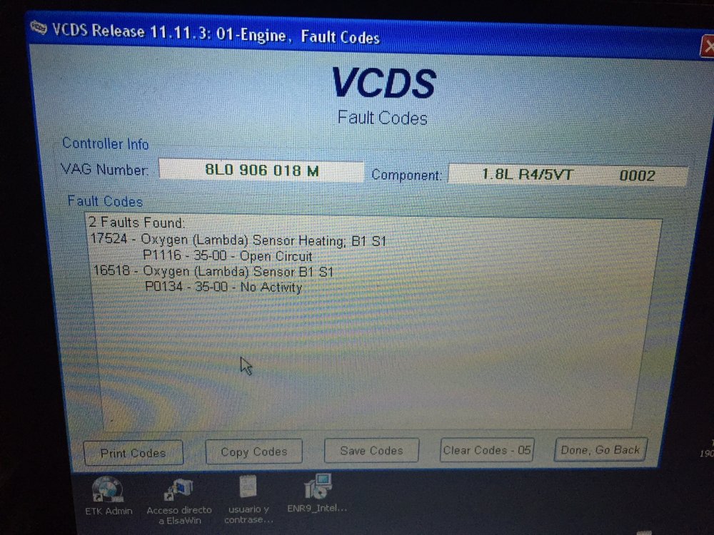

Mendizalea Publicado 8 de Mayo del 2019 Denunciar Publicado 8 de Mayo del 2019 Hola chicos, Me estoy volviendo loco con la sonda lambda pre-cat, la única que tiene ya que es un APX de 225cv. Resulta que la sonda lambda me daba fallos de "open circuit" y "no activity" que adjunto en el pantallazo de vcds. He comprado otra sonda y tras montar y borrar fallos he ido a dar una vuelta. Al volver he vuelto a pasar diagnosis y me encuentro con los mismos fallos. Es más, desconecto la clema de la sonda , borro fallos y paso diagnosis y también obtengo los mismos fallos.Como si la ecu no detectara la sonda. Parece que el problema no es la propia sonda. ¿ os ha pasado? ¿Que podrá ser? no se si puede ser algun otro ptoblema pero que en realidad de errores de lambda o que. Y sino, ¿ por donde empiezo? ¿ reviso cableado? Tendría que conseguir esquemas. espero que no sea problema de la ecu y tenga que cambiarla. En fin , agradecería vuestra ayuda para tratar de solventar esto. Muchas gracias por adelantado. Responder

mhmhmh Publicado 20 de Mayo del 2019 Denunciar Publicado 20 de Mayo del 2019 Podria ser el cabledo de la sonda tambien, no solo la sonda Responder
Carlisu84 Publicado 20 de Mayo del 2019 Denunciar Publicado 20 de Mayo del 2019 y algun tubo de vacio roto o rajado? estos coches suelen dar bastante por saco con estos temas y sacan fallos erroneos con vagcom. Debajo de la admision hay unos que se rompen facilmente. A un amigo le ocurrio que daba un monton de problemas y el coche rateaba y daba fallo en la admision (ahora mismo no recuerdo lo que) y despues de cambiar mil cosas y comprobar otras mil incluida la centralita, fue un simple tubo un saludo!. Responder
Mendizalea Publicado 22 de Mayo del 2019 Autor Denunciar Publicado 22 de Mayo del 2019 En 20/5/2019 a las 13:23, mhmhmh dijo: Podria ser el cabledo de la sonda tambien, no solo la sonda Si, ya lo habia pensado. Habrá que revisarlos. Gracias. Responder
Mendizalea Publicado 22 de Mayo del 2019 Autor Denunciar Publicado 22 de Mayo del 2019 En 20/5/2019 a las 14:49, Carlisu84 dijo: y algun tubo de vacio roto o rajado? estos coches suelen dar bastante por saco con estos temas y sacan fallos erroneos con vagcom. Debajo de la admision hay unos que se rompen facilmente. A un amigo le ocurrio que daba un monton de problemas y el coche rateaba y daba fallo en la admision (ahora mismo no recuerdo lo que) y despues de cambiar mil cosas y comprobar otras mil incluida la centralita, fue un simple tubo un saludo!. Gracias por tu respuesta. ese tubo de debajo de la admision estaba rajado si, pero ya lo he puesto nuevo junto con todo el sistema pcv. Creo que me tocará revisar el cableado del conector dd la lambda a la ecu. Responder
