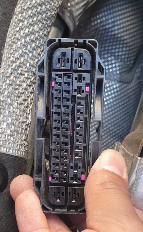

daanii95 Publicado 28 de Febrero del 2021 Denunciar Publicado 28 de Febrero del 2021 Hola buenas, yo he instalado Auto Hold en mi Audi A3 Sedan de 2017 pero no logro conectar los 2 pines en el conector ABS, tengo problemas para meter lo pines. Primero no se si el seguro rosa hay que quitarlo del todo o solo sale hacia un lado ? Segundo no logro quitar los plasticos que tienen dentro los pines vacios, alguien me podría ayudar ? Muchas gracias Responder
daanii95 Publicado 1 de Marzo del 2021 Denunciar Publicado 1 de Marzo del 2021 Hola buenas tengo la cabeza hecha un lio con el orden de los pines, alguien me podría ayudar ? Mi duda es la siguiente, por donde empieza el numero 1 ? Por arriba a la izquierda o por arriba a la derecha ? Esto teniendo en cuanto que el manojo de cables al sacar el conector queda a la izquierda. Responder
