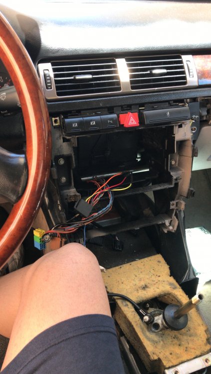

A63.7 Publicado 11 de Mayo del 2019 Denunciar Publicado 11 de Mayo del 2019 Buenas a todos. Sigo con la restauración de mi Audi a6 y hoy me ha saltado una duda adicional. esta mañana me he puesto a pasar de 1din a 2 din y en su día cuando pase el diagnóstico del coche me daba que no leía la radio no le hice mucho caso por el tema de que no lleva una original pero hoy con todo quitado me he dado cuenta de que el conector rojo que creo que es el que se usa entre otros para el diagnóstico no existe he desmontado todo hasta llegar a las tuberías de la calefacción por donde salen los cables y nada. Ese conector, los pines a donde corresponden ? es muy difícil hacer una instalación consiguiendo el conector de desguace? un saludo Responder

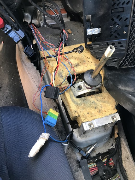

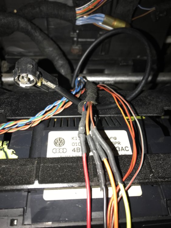

A63.7 Publicado 26 de Mayo del 2019 Autor Denunciar Publicado 26 de Mayo del 2019 si a34323 veo cableado empalmado para poner conetores no originales, pero sigo echando en falta el tipico conector rojo Responder

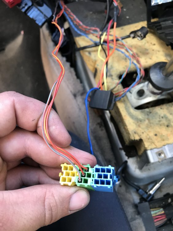

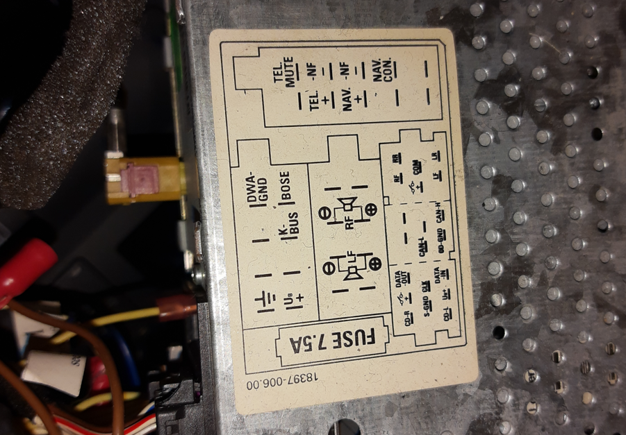

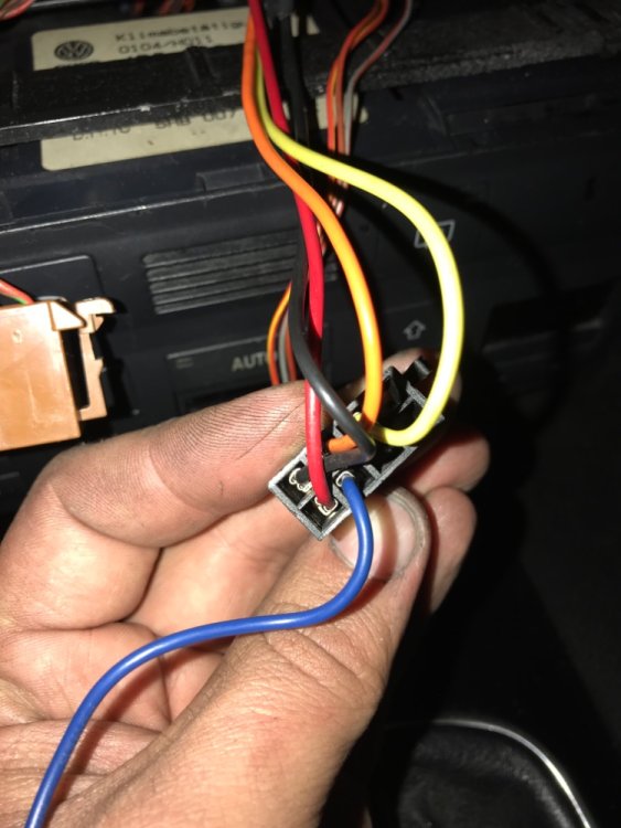

SoReT Publicado 24 de Octubre del 2021 Denunciar Publicado 24 de Octubre del 2021 Muy buenas! Tenía a mano una foto que le hice yo al Audi Concert antes de quitarlo y hacerle toda la conversión a radios normales. Menudo follón fue. Bueno, aquí tienes, espero que te sirva Responder
A63.7 Publicado 26 de Octubre del 2021 Autor Denunciar Publicado 26 de Octubre del 2021 Gracias por la foto. Viendo esa foto se me ha encendido la bombilla y lo mismo este modelo no lleva el conector rojo porque no lleva la navegación. esta noche revisaré las conexiones de los conectores que pusieron y a las malas voy al desguace y me traigo los conectores originales y los monto Responder
koldost Publicado 27 de Octubre del 2021 Denunciar Publicado 27 de Octubre del 2021 el conector rojo es ese tricolor q tienes. algunso audis traen uno rojo y otro negro. en la radio q sacas, seguramente el tricolor sea el negro y el rojo sea el del telefono Responder

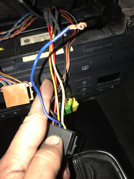

A63.7 Publicado 28 de Octubre del 2021 Autor Denunciar Publicado 28 de Octubre del 2021 Si es cierto corresponde al conector rojo el de tres colores. Y mirando la foto parece que en el empalme que le hiciera el antiguo dueño no lo conecto bien o no lo conecto directamente. Podrias decirme donde corresponde cara color en la posición del conector? Responder
koldost Publicado 8 de Noviembre del 2021 Denunciar Publicado 8 de Noviembre del 2021 esa conexion es de corriente. rojo bateria, negro negativo, amarillo bajo llave. azul es para encender la antena, y el naranja para cuando enciendes las luces la radio se atenue. asi apriori, parece todo bien conectado. Responder
