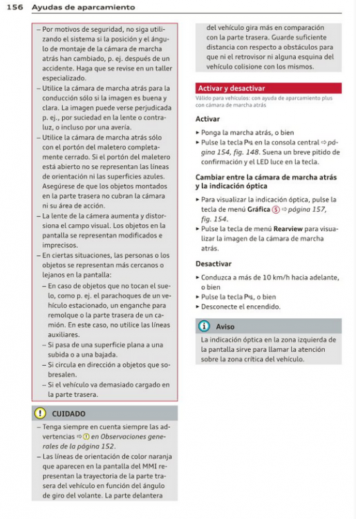

RoDiK Publicado 13 de Mayo del 2019 Autor Denunciar Publicado 13 de Mayo del 2019 Solo pone estas opciones de activación. De ahi mi duda de si se puede activar algo con vagcom/obdeleven para que salte solo a cierta velocidad. Responder
