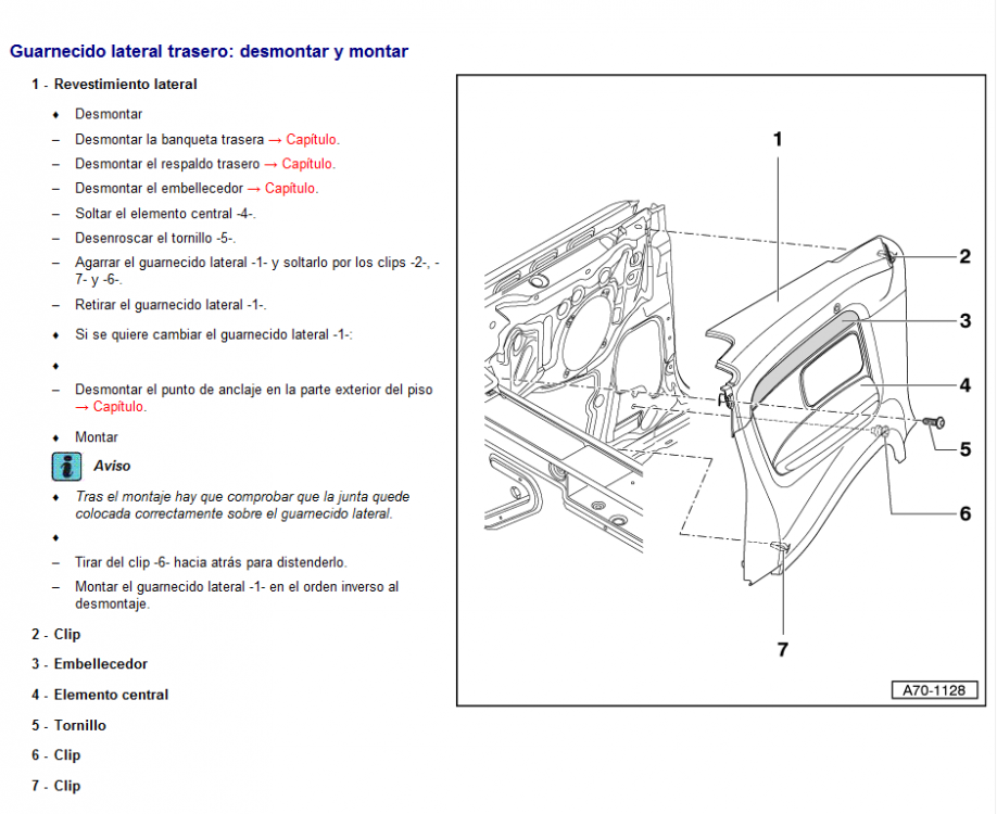

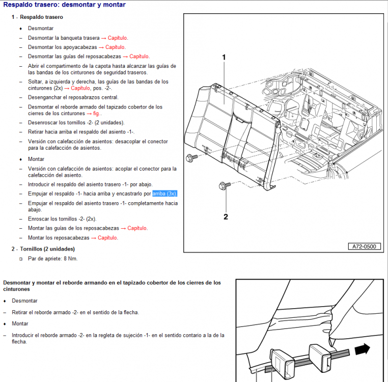

Carlisu84 Publicado 17 de Mayo del 2019 Denunciar Publicado 17 de Mayo del 2019 Haber si esto te vale Responder
Bully Publicado 17 de Mayo del 2019 Autor Denunciar Publicado 17 de Mayo del 2019 hace 7 horas, Carlisu84 dijo: Haber si esto te vale ¡Menuda respuesta tan estupenda! Creo haberlo entendido Carlisu. Para retirar los tapizados es necesario desmontar los asientos y respaldos, eso está claro. Por los tapizados parece que son tres clips que los sujetan a presión más el correspondiente tornillo superior de la parte trasera, tras retirar convenientemente el panel central que seguramente sea accesible para tan solo desmontar los altavoces sin necesidad de desmontar el tapizado caso de estropearse o mejorarlos. Vale, en cuanto a los respaldos me da a entender que hay una pieza inferior central deslizante. Para la parte superior las guías de los reposa cabezas supongo que irán a presión. Por último según la marcha intentaré aclarar el tema de las guías de los cinturones y los tornillos. Esto lo veo un poco lioso, seguramente en verlo se trate también de ejecutar una acción sumamente fácil. Como con el techo, que menciona de abrir el compartimento de la capota. Será digamos por llamarlo de alguna manera el pequeño capot abatible que esconde el techo, aunque no refleja si de manera manual o eléctrica dejándolo en una posición de acceso. De todas maneras ya lo tengo casi encauzado. En saber cómo poder aprovechar la instalación del vehículo con su receptor original pasando a amplificar los altavoces me metería con ello. Muchísimas gracias, majo. Responder
