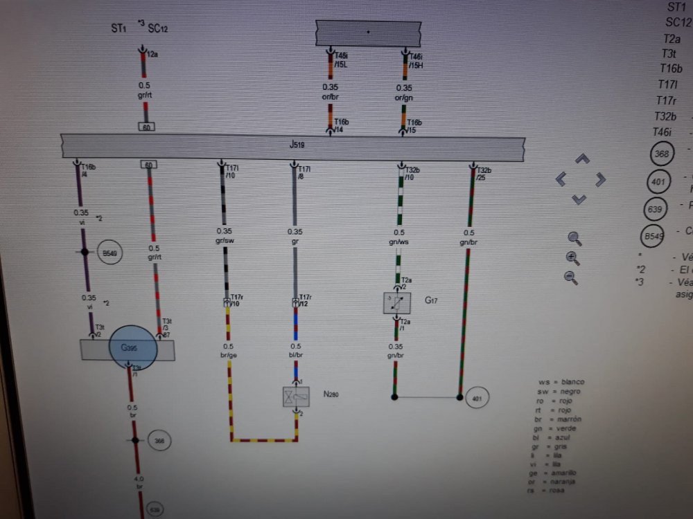

Reviso cosas por web y por elsa, miedo me da que con este par de soluciones el problema acabe residiendo en la n280 valvula reguladora del compresor aire acondicionado, para arreglar ese sarao, te tocara ir a un conce y que te efectuen el ajuste basico...

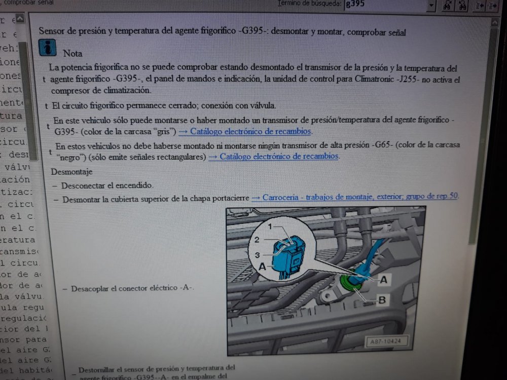

El problema resuelto por sustitucion de la g395

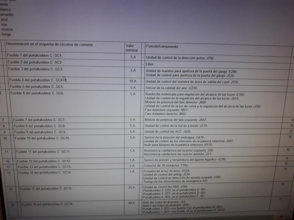

Antes de nada revisa el fusible
Que lo tienes bien?
Te toca la g395 sensor de ALTA PRESION antiguamente denominado como G65
Chascada o falta de comunicacion con la N280

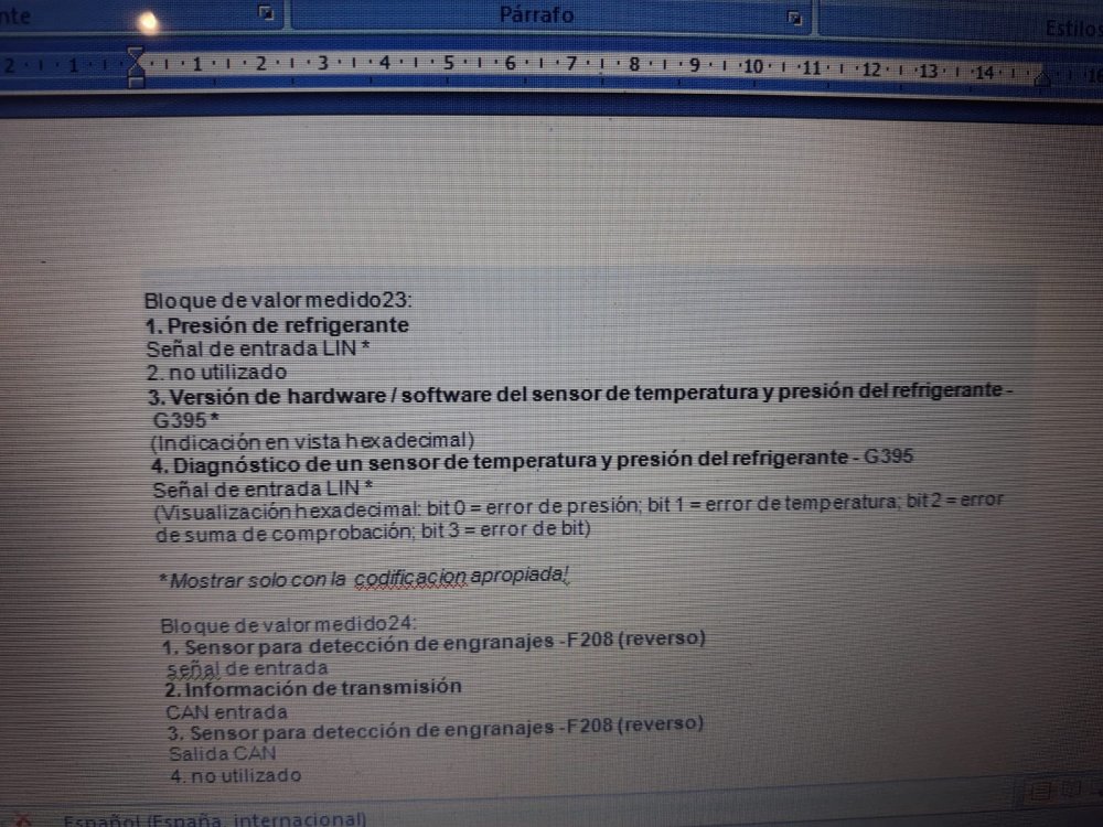

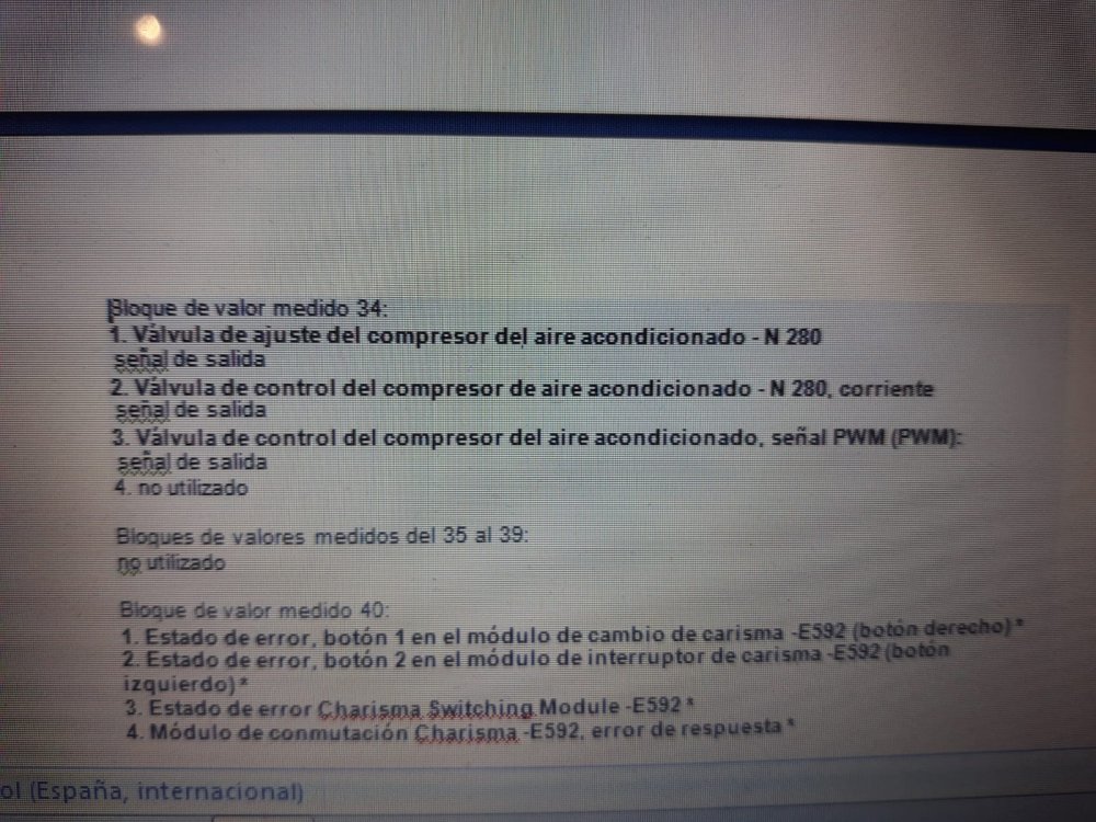

Lo unico que te puedo ofrecer es que revises con vcds los bloques de valor medido de ambas.
Luego te los paso
Valores medidos J519
Red abordo 9
-Posicion 23
Para el G395
-Posicion 34
Para la N280
Si dispones de elsawin, veras el gran abanico que comprende el problema, tampoco quiero extender 1 buen tostón😅

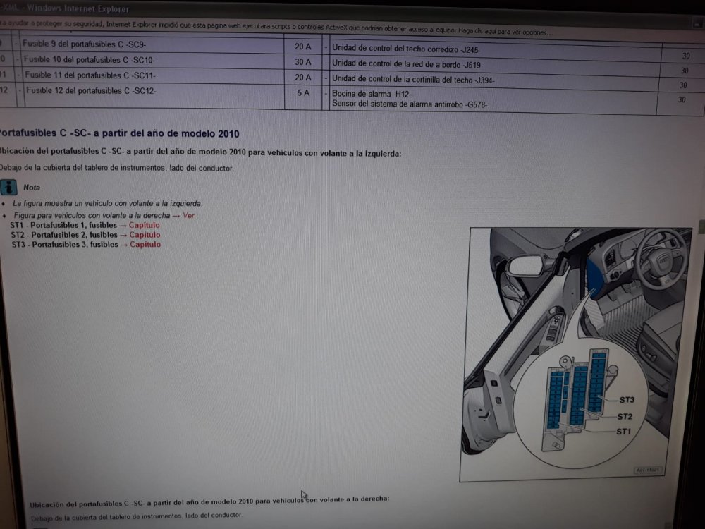

Vamos que me espera una buena avería, los fusibles que tengo a la vista, los revisé todos por si acaso, ya tengo pedida cita para el jueves que viene al conce, para evitar que a alguien le pueda pasar no desconecteis el mando del clima en marcha, puede pasar este tipo de cosas, jejejeje. a ver cuanto es la broma.
