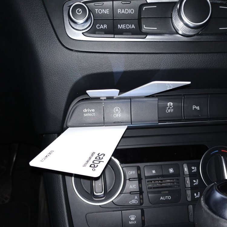

Chanquete Publicado 3 de Junio del 2019 Autor Denunciar Publicado 3 de Junio del 2019 En 3/6/2019 a las 20:21, parroco dijo: Con las piezas de plastico haciendo palanca sale, va bastante fuerte, asi que no te preocupes que no se rompe nada, Expand Vamos a ver párroco y perdona por ser tan insistente, es que después de tanto tiempo y que solo una persona conteste, me tengo que aprovechar , y después de haberle hecho palanca, doblarse hasta no sabes cómo y no salir,,, te cuento, los controles del climatizador los saque, salen muy fácil una vez que sabes en qué dirección hacer palanca, después intente hacer palanca en la botonera desde arriba para abajo como se ve en la foto, se llegaba a doblar hasta un punto que daba miedo seguir por si se rompía. Confírmame que sale empujando más y si es ahí, donde indicó con una flecha donde he de hacer palanca. gracias fenómeno de antemano. Seguramente hubiera sido más fácil si siguiera viviendo por Zaragoza, lastima. Responder

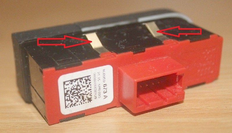

parroco Publicado 4 de Junio del 2019 Denunciar Publicado 4 de Junio del 2019 (editado) Mira va con estas pestañas que solamente hacen presion, necesitas dos estractores que no se doblen, prueba con algo como un cuchillo o navaja pero con cuidado de no marcarlo por eso te decia de los estractores de plastico pero tienen que ser de buena calidad para que no se doblen, yo los he sacado un monton de veces y sin problema. Editado 4 de Junio del 2019 por parroco Responder
Chanquete Publicado 4 de Junio del 2019 Autor Denunciar Publicado 4 de Junio del 2019 En 4/6/2019 a las 20:50, parroco dijo: Mira va con estas pestañas que solamente hacen presion, necesitas dos estractores que no se doblen, prueba con algo como un cuchillo o navaja pero con cuidado de no marcarlo por eso te decia de los estractores de plastico pero tienen que ser de buena calidad para que no se doblen, yo los he sacado un monton de veces y sin problema. Expand Estupendo, gracias párroco, eres un fenómeno. Dispongo de material de buena calidad, aunque creo que son un poco grueso para meterlo por ese hueco, probaré como dices tú con algún cuchillo flexible o ya veré. Entiendo que estaba intentando extraer por donde no era, ahora con tu foto está más claro. Una pregunta, No habrás puesto ahí el interruptor del mando del garaje? Responder

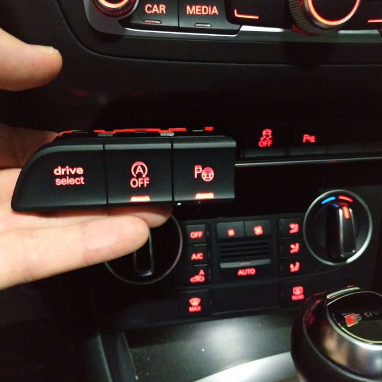

parroco Publicado 5 de Junio del 2019 Denunciar Publicado 5 de Junio del 2019 (editado) Ya veras que con paciencia lo sacas, yo en uno de los tapones que no tiene nada he puesto un display marcador de bateria, pero puedes poner lo que quieras con paciencia y maña y usando el tapon del interruptor puedes poner lo que te apetezca. Yo he puesto uno como este, ya te sacare una foto para que veas como queda. Editado 5 de Junio del 2019 por parroco Responder
Chanquete Publicado 6 de Junio del 2019 Autor Denunciar Publicado 6 de Junio del 2019 En 5/6/2019 a las 21:24, parroco dijo: Ya veras que con paciencia lo sacas, yo en uno de los tapones que no tiene nada he puesto un display marcador de bateria, pero puedes poner lo que quieras con paciencia y maña y usando el tapon del interruptor puedes poner lo que te apetezca. Yo he puesto uno como este, ya te sacare una foto para que veas como queda. Expand Muchas gracias de nuevo, costo pero salió, al final utilice unas tarjetas de plástico, mis extractores aunque son de buena calidad, no son tan finos. A ver si compro un mando de garaje y me pongo manos a la obra y cuando lo termine me curro un pequeño tutorial. Un saludo Responder
