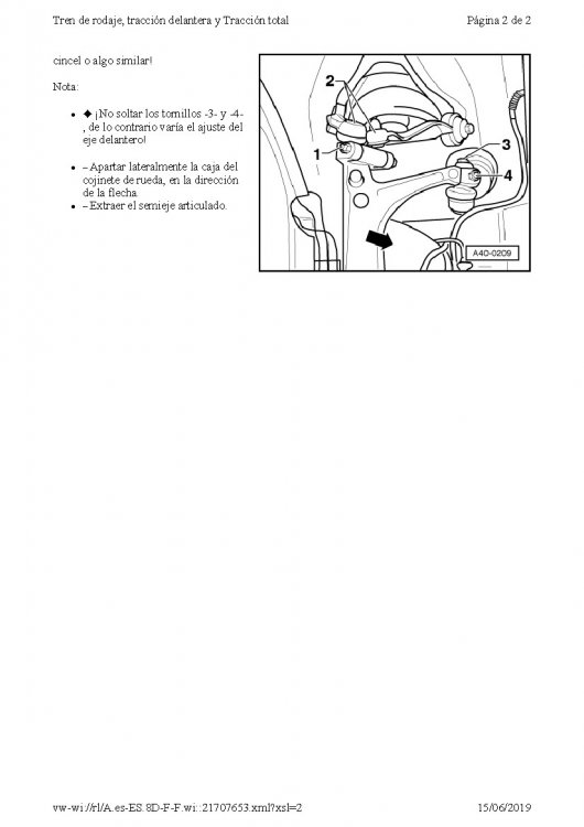

chuanxo Publicado 24 de Junio del 2019 Autor Denunciar Compartir Publicado 24 de Junio del 2019 (editado) Tengo entendido que el guardapolvos que monta la casa es Febi-Blistein. Puedes mirar precios en las paginas habituales. Según he leido, si solo desmontas los dos semibrazos cogidos por un unico perno que salen de la estructura de la suspensión, no hace falta hacer paralelo. Lo sabre con certeza cuando acabe el montaje y pruebe el coche. Al final me he dado cuenta de que es mejor adquirir algunas bridas/abrazaderas extra del mismo tipo, y la herramienta para apretarlas con dinamometrica. https://www.amazon.es/gp/product/B00RVZ3PKE/ref=ppx_yo_dt_b_asin_title_o00_s00?ie=UTF8&psc=1 https://www.amazon.es/gp/product/B07D2GGPF9/ref=ppx_yo_dt_b_asin_title_o00_s00?ie=UTF8&psc=1 Cuando me lleguen, como ya saque el guardapolvos viejo probare a poner una brida fuera del coche como prueba para asegurarme que lo hago bien. Adquiri un par de bridas normales, por si acaso, y por tenerlas, pero recapacite y no me parece lo optimo. Mis dos principales problemas han sido levantar el coche, porque las borriquetas son muy altas y el gato muy bajo, y la imposibilidad de poner bien las bridas sin herramienta, no fui capaz. Lo que dicen es que los conos no aguantan tanto, y ya que se pone uno, y se toma uno la molestia, por lo menos hacerlo de la mejor manera posible. Editado 24 de Junio del 2019 por chuanxo Responder Enlace al comentario Compartir en otros sitios web More sharing options...
