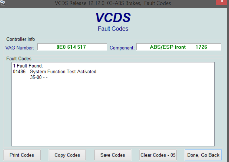

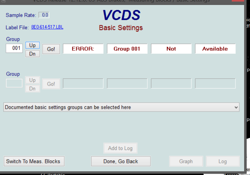

corcolero Publicado 23 de Mayo del 2019 Autor Denunciar Publicado 23 de Mayo del 2019 Sigo contando un poco como va la cosa. No tengo mucho tiempo y voy haciendo un poco cada día. Instalé el VCDS en otro portátil y ya me funciona bien el programa. Me deja hacer autoscan y sale todo bien. Pero en el modulo del abs me sigue pasando lo mismo, no me deja hacer ni el test de purgado ni otro (creo que es del sensor del volante o algo así). Me aparece lo mismo que puse en el primer post, que no esta disponible. Por otro lado, me permite visualizar los datos del modulo perfectamente (giro de volante, presion de freno, velocidad en las ruedas, etc). Cada vez que entro al modulo, sale el pitido y las lucecitas del abs/esp y no se van hasta que hago el test típico en conducción de frenar bruscamente y entrar a una rotonda a x velocidad. Si intento hacer este test, con el cable conectado y metido dentro de este modulo, a mitad de test me aparece el mensaje típico de "se ha perdido la conexión" o algo asi. No tengo ni idea de que puede estar pasando con esto. Como decía al principio, no se si es problema del cable que no entra e este modulo, o del módulo en sí. De todas formas, no tengo ni otro cable ni otro coche parecido para probar. En cuanto al problema "mecánico" en sí, veamos: Le he cambiado el líquido de frenos, dando una vuelta de purgado. De momento sólo una (ya explicaré por qué). Me empezó a mosquear el depósito del líquido, porque parecía que no tragaba. Era como que estando yo rellenando, el liquido me rebosaba por el tapón y en cambio el nivel en el deposito por el lateral aun lo tenia entre marcas. No me subía el nivel. Tenía que estar muy pendiente de que no se me quedara seco el deposito porque no me dejaba llenarlo mucho. Luego conseguí arrancar el tamiz del deposito y desde entonces parece que ya lo puedo ir rellenando yo al gusto (aunque el tamiz no estaba sucio ni nada ). Arrancado el tamiz y con liquido ya clarito y casi totalmente renovado, pude ver que había impurezas en el deposito. Como polvillo o partículas negras flotando. No una barbaridad, pero había. Eso me hace pensar en que la bomba este corroída y vaya soltando trozos. Es mas, si eso llega al modulo del abs..., a saber como estará. Y ahora viene el expediente X del caso. La rueda delantera derecha es imposible de purgar. En el proceso, al principio empezo saliendo liquido viejo y en cierto momento sin burbujas, cuando de repente me empieza a salir como liquido nuevo y burbujas a saco, prácticamente salia espuma (incluso hacia ruido al salir). Volví a probar en la delantera izquierda y vi que salia el liquido bien sin burbujas, por lo que me decidí por cambiar el latiguillo delantero derecho (aún llevaba el de origen), no fuera a estar cogiendo aire por ahí. Cosa rara, pero bueno. Pues latiguillo cambiado y sigue pasando lo mismo. Como si en esa linea me estuviera cogiendo aire. Pero es que no salen burbujas al uso, sale como muchas microburbujas, el liquido como si fuera espuma . Y en esas estoy ahora. Tengo pendiente darle otra vuelta de purgado, para descartar y ver que eso sólo pasa en esa rueda/línea. Si sigue pasando, estoy por quitar el latiguillo por la rosca superior y poner ahí la botella de purgado con el macarron directamente al tubo metálico. Así por lo menos podria saber si el aire viene de mas arriba o si es problema del sellado en las roscas de la pinza o algo, no se. Que pensais?? Por otra parte decir que teniendo ya el líquido nuevo (aunque no del todo purgado), el freno delantero izquierdo no se queda pillado. Parece ser que ese problema ha desaparecido. Todas las ruedas parecen ir sueltas, aunque la trasera derecha roza un poco (no se si es cosa tambien del disco y pastillas, que los tengo para cambiar). Así que por ahora la cosa esta así. Tras ver esas impurezas en el liquido la verdad es que me gustaría meterle mano a la bomba de freno y cambiarla. Pero al no dejarme purgar el modulo del abs desde vagcom, no se qué hacer. Me jode tener que llevar el coche al taller y que se enreden a comprobar cosas, sumar horas y hacer probatinas, cuando yo mas o menos ya llevo una idea de por donde van los tiros. Responder
Tolo Publicado 23 de Mayo del 2019 Denunciar Publicado 23 de Mayo del 2019 En 23/5/2019 a las 15:13, corcolero dijo: una vuelta de purgado. Expand ¿A que te refieres cuando dices esto? Responder
