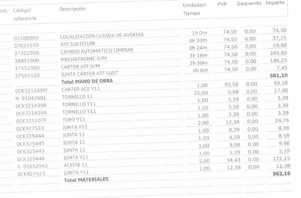

jomacarpe Publicado 18 de Octubre del 2020 Denunciar Publicado 18 de Octubre del 2020 On 7/27/2019 at 9:02 PM, Carlherl said: Supongo que la revisión que pone es en el concesionario. De ser así te han hecho una jugada de auténticos..... (solo en el probable caso que sea la fuga por Carter o juntas). Realmente lo caro de esta reparación es la mano de obra y el ATF. Si ya tenían el coche elevado y baciada la caja de cambios el suplemento en el coste hubiera sido de menos de dos horas de mano de obra y menos de 150€ en carter y juntas. Te adjunto presupuesto de Audi (olvídate del precio de la mano de obra que está inflada para aseguradora). Fíjate quitando el ATF que el resto de piezas son baratas. Mi opinión igual no te vale de mucho porque yo soy muy maniático para estas cosas pero yo lo arreglé (me lo hicieron en garantía). Mi mecánico de confianza (mecánico en taller de marca premium) después de verlo, es que no era necesario el gasto pero como me lo pagaban que lo hiciera. Yo, siendo tu, lo arreglaría pero les apretaria al máximo con el tema de mano de obra ya que no es culpa tuya si ellos tienen que hacer el trabajo doble. Precio "razonable Audi" teniendo ya el atf nuevo sería de unos 150-200€ mano de obra + 150€ juntas y cárter. Mi reparación con atf y toda la mano de obra se fue alrededor de 1000€. La opción de persona normal (no maniática) es que veas la mancha ahora y la revises en cuatro o cinco mil km y ahí decidas. Yo vi el sudado, secamos la caja, hice un viaje de cuatro mil km y al volver y verla de nuevo húmeda llamé a la garantía. La tercera opción es sacarte una garantía mecánica tipo Race y en unos meses hacerle la jugada (No chorizo ) 1000 euros el cambio de ATF, junta carter y mano de obra? Que pasada... Responder
