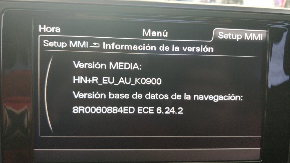

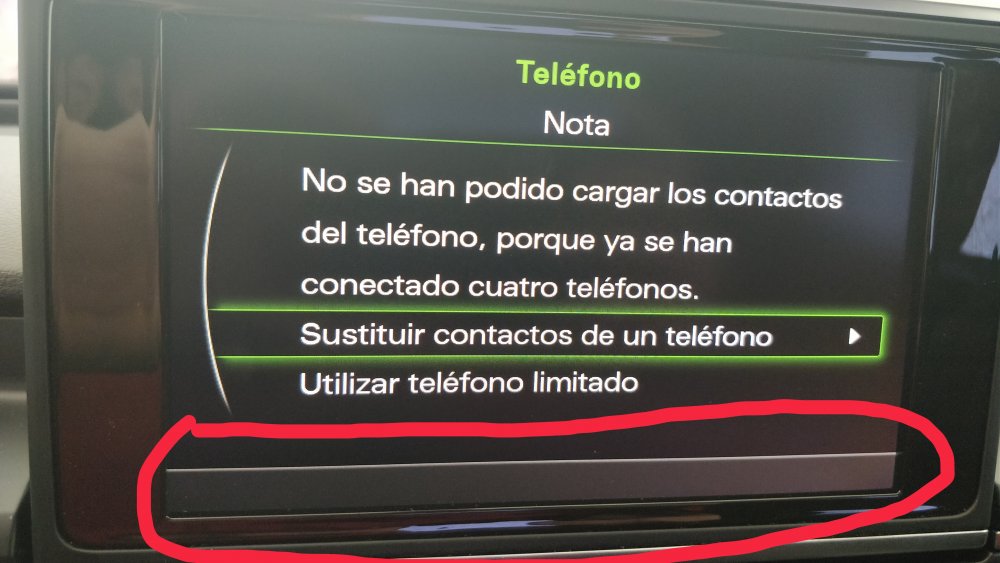

Florin667 Publicado 19 de Mayo del 2019 Denunciar Publicado 19 de Mayo del 2019 Hola. Pues es que tengo montado de hace 2 dias un MMI 3g+ es un A6 y como se ve en la foto en la parte de abajo de la pantalla que esta rodeado en rojo no aparece el reloj y tampoco el icono del bluethot como tampoco el movil cuado se conecta. Si sabe alguien como se pudiera configurar para que me aparezca todo esto. Muchas gracías por adelantado Responder

Jorge cc Publicado 19 de Mayo del 2019 Denunciar Publicado 19 de Mayo del 2019 Prueba a hacer un reset al navegador. A lo mejor se soluciona Responder
torrebasetes Publicado 20 de Mayo del 2019 Denunciar Publicado 20 de Mayo del 2019 Has hecho un retrofit?...haz un scan...con vagcon.... Responder
Florin667 Publicado 22 de Mayo del 2019 Autor Denunciar Publicado 22 de Mayo del 2019 Hable con los que me lo instalaron. Estoy esperando a ver que solucion me dan. Cuando lo tenga solucionado os aviso por si le pasa a alguien mas. Responder
Florin667 Publicado 22 de Mayo del 2019 Autor Denunciar Publicado 22 de Mayo del 2019 En 20/5/2019 a las 23:03, torrebasetes dijo: Has hecho un retrofit?...haz un scan...con vagcon.... Hola. Que es un retrofit? Gracias Responder
torrebasetes Publicado 22 de Mayo del 2019 Denunciar Publicado 22 de Mayo del 2019 Si has cambio el navegador original que traia el coche por otro superior?....tiene pinta de estar mal codificado.... Responder
Florin667 Publicado 22 de Mayo del 2019 Autor Denunciar Publicado 22 de Mayo del 2019 hace 6 horas, torrebasetes dijo: Si has cambio el navegador original que traia el coche por otro superior?....tiene pinta de estar mal codificado.... Pues si. Cambie el que tenia el coche que era el basico sin navegador y e puesto el Mmi 3g+. A lo mejor es lo que dices tu. Responder
Florin667 Publicado 22 de Mayo del 2019 Autor Denunciar Publicado 22 de Mayo del 2019 En 20/5/2019 a las 23:03, torrebasetes dijo: Has hecho un retrofit?...haz un scan...con vagcon.... Y si hago un vagcon. Que me deberia de salir? Algun fallo? O tengo que mirar alguna cosa en especial? Siento las molestias, pero no soy un entendido en este domenio.gracias Responder
torrebasetes Publicado 22 de Mayo del 2019 Denunciar Publicado 22 de Mayo del 2019 Pues esta mal codificado el modulo 5F electronica de la informacion o MMI..... Responder
dhan67 Publicado 23 de Mayo del 2019 Denunciar Publicado 23 de Mayo del 2019 hace 16 horas, Florin667 dijo: Y si hago un vagcon. Que me deberia de salir? Algun fallo? O tengo que mirar alguna cosa en especial? Siento las molestias, pero no soy un entendido en este domenio.gracias Yo tengo vag com y soy de Logroño.Veo que tu eres de Pradejon.Si queres quedamos un dia y lo miramos Responder
Florin667 Publicado 23 de Mayo del 2019 Autor Denunciar Publicado 23 de Mayo del 2019 Hola. De momento me e puesto en contacto con los que me lo montaron y ellos a su vez con la compania que se lo vendieron,en este caso Audi. Y estan a la espera de una respuesta por parte de Audi que ellos piensan que les dara una version distinta para actualizarlo y asi solucionar el problema. En cuanto lo soluciono os contare para que les valga a mas gente por si les pasa eso. Gracias Responder
