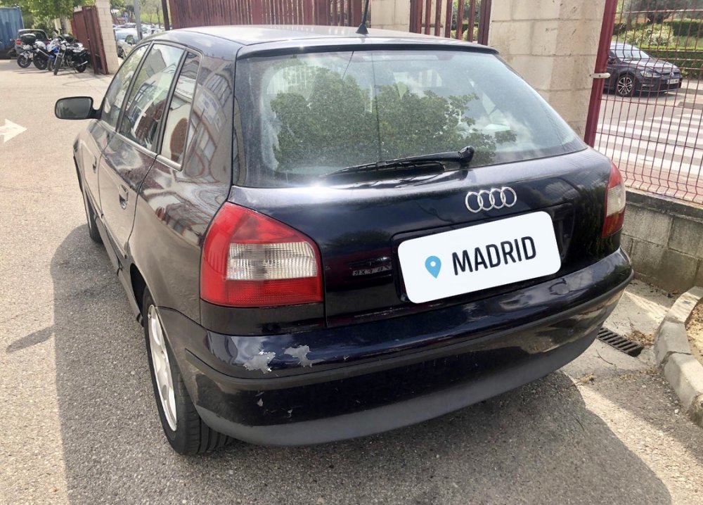

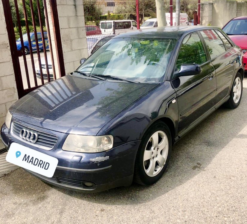

Muy buenas compañeros,
Os presento al nuevo miembro de la familia, se trata de un A3 1.8T 180cv motor AUQ, lo compramos con la caja de cambios rota no pasaba de primera, conseguimos una caja en el desguace se la montamos y el coche iba bien ya metía las marchas, pero cuando le exiges da tirones, de primera a segunda y de segunda a tercera, esta caja no se deja hacer un ajuste básico que en principio eso era lo que le faltaba, ahora mismo el coche va mucho mejor le pisas reduce y responde bien.
El coche la verdad que nos gusta por lo completo es casi como dicen full equipe jajajaj, tiene techo xenon asientos deportivos las orejeras son mas pronunciadas no se como se llaman pero son bastante cómodos y son calectables, volante de tres radios y mueble dos din, el interior es algo curioso pues es azul.
Ahora vienen las dudas, el velocímetro no funciona desde que lo compramos vimos que no se movía, y según he leído esto afecta también a la aguja de la gasolina pues no creo que sea normal que el otro día le puse 40€ y no pasará de un cuarto, he estado leyendo en el foro y he encontrado cosas pero no salen soluciones.
Según me han dicho que no funcione el velocímetro puede tener que ver que la caja haga los tirones.
Y lo otro que dice el fis es que le falta aceite pero el coche esta bien puede ser que se le halla ido el sensor del aceite.
La radio tampoco le funciona la hemos desmontado y ya ha sido abierta y esta muy tocada sobre todo la parte de los cds, e botón del volumen no va así que he conseguido otra Symphony ll procedente de un A2 espero que me valga, lo que no entiendo es que hemos intentado conectarle una radio moderna y no enciende.
Perdón por el tocho pero cualquier información se os agradece no tengo mas fotos en móvil para un mejor presentación, pero en cuanto solucione todos estos problemillas lo presento en condiciones.
Un saludo

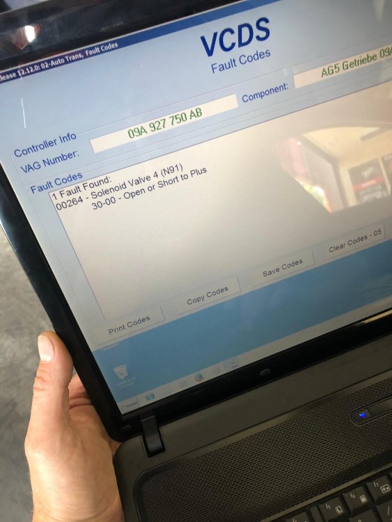

Pues hoy nos hemos despedido del A3, le hemos puesto otra caja y esta iba bastante bien pero tenías que llevarlo al corte para que cambiara, la primera caja no pasaba de primera, la segunda daba tirones y la tercera hacía eso, así que nada despiece y al desguace. Esta última caja daba este fallo.
Lo que mas me gustaba como iba el motor con esta última caja lo pudimos probar bien eso si el consumo era excesivo con 16€ hizo 70 kilómetros.
