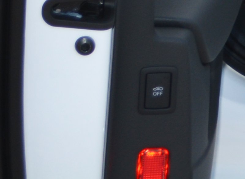

Ocio Publicado 22 de Mayo del 2019 Denunciar Publicado 22 de Mayo del 2019 Para saber si llevas alarma o no mira si llevas esto en la puerta del conductor, si no lo tienes no tienes alarma. Responder
