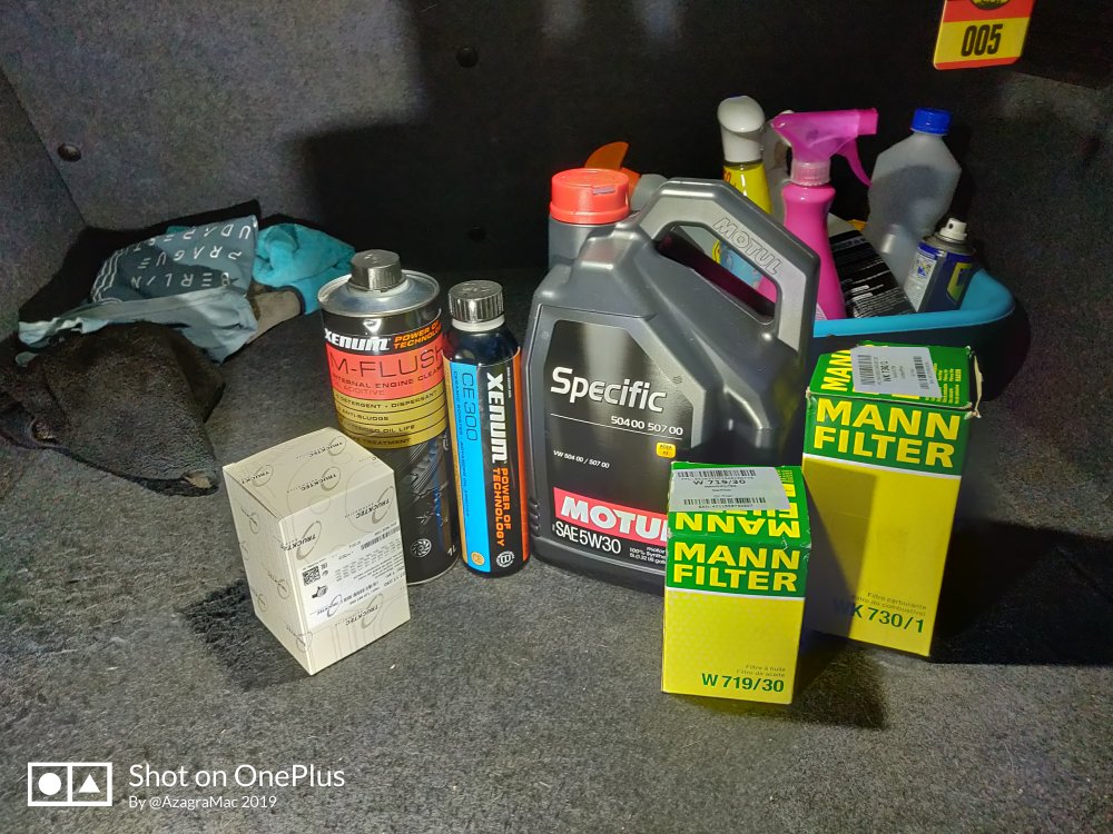

Bueno, pues este finde, le realice un mantenimiento...
- Cambio de aceite, Motul Specific 5W30
- Filtro aceite
- Filtro Gasolina
- Sensor de nivel de aceite
- Aditivo para limpiar el motor por dentro antes del cambio
- Aditivo ceramico para despues del cambio
Ya no da el error del fallo sensor, y el coche suena mucho mas suave. Proximo cambio en 8000km, y lo mismo que la foto, menos el filtro del aceite, sensor y añadiendo bujias.
