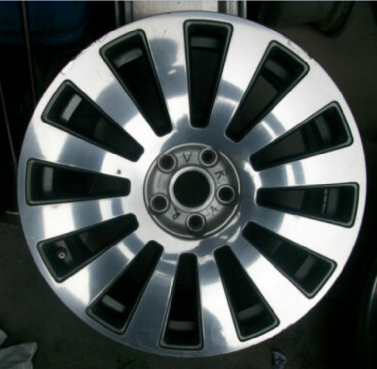

juanfrangc Publicado 22 de Mayo del 2019 Denunciar Publicado 22 de Mayo del 2019 Quiero pulir unas llantas que he comprado de segunda mano, había pensado lijarlas con grano cada vez más fino hasta 2500 o 3000 y después pasarle un pulimiento de metal. Mi pregunta es, después de todo eso debo ponerle laca? Mis llantas son como estas que cuelgo aquí y me gustaría conseguir lo más parecido a efecto espejo. Responder
JorgeQ Publicado 22 de Mayo del 2019 Denunciar Publicado 22 de Mayo del 2019 Da mucho trabajo,si lo haces a mano te vas a aburrir,mejor utiliza un taladro ,en ebay tienes kits para pulir......... 1 se desbasta con lija grado 240 2 se afina por ejemplo: con grado 500 y 1500 3 se pule con pasta marrón 4 si quieres afinar mas pasta azul La puedes dejar sin laca como esta foto,tendrás que pasar un paño muy a menudo,o laca y te olvidas,aunque pierde algo de brillo. Responder

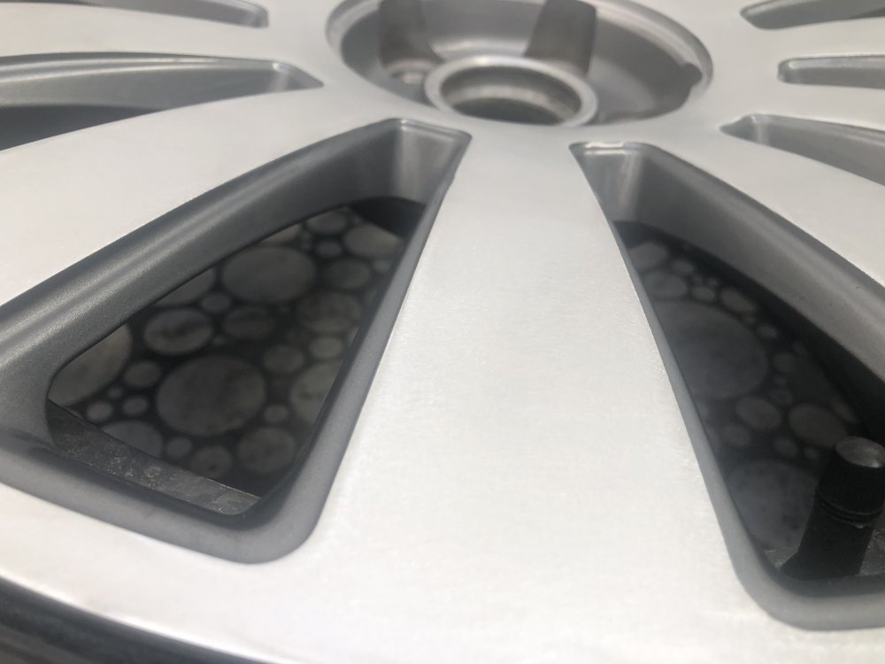

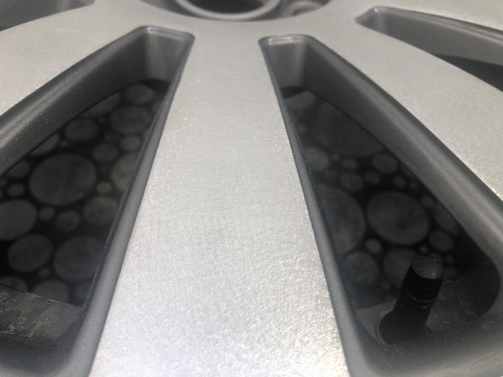

juanfrangc Publicado 29 de Mayo del 2019 Autor Denunciar Publicado 29 de Mayo del 2019 (editado) He tenido que usar lija de 80 con la orbital y aún así tardaba una eternidad,así que he usado la máquina de disco con un mil hojas de 80 y después a mano lija de 40 para quitar los dibujos Queda afinar y pulir claro está, pero la laca y la pintura que lleva se nota que es buena porque cuesta un mundo quitarla Editado 29 de Mayo del 2019 por juanfrangc Responder
JorgeQ Publicado 29 de Mayo del 2019 Denunciar Publicado 29 de Mayo del 2019 hace 1 hora, juanfrangc dijo: Queda afinar y pulir claro está, Te queda el trabajo fino jjjjjjjjjjjj reloj no cuentes las horas............... En serio tomatelo con calma....controla la maquina de disco,no aprietes o te dejara marcas que cuestan de quitar,lo que adelantas con ella se pierde afinando,sigue con la orbital y lija de 180 sin apretar,no apures las lijas,vas a gastar unas cuantas............. Responder

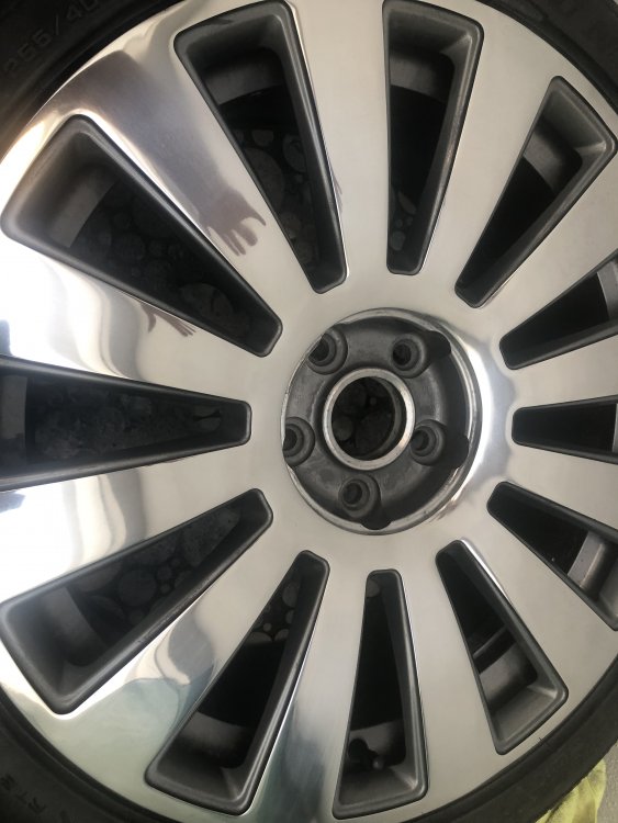

juanfrangc Publicado 15 de Agosto del 2019 Autor Denunciar Publicado 15 de Agosto del 2019 (editado) por fin hge sacado tiempo para ponerme con el tema (en mis vacaciones...) y aqui os dejo el resultado de la primera llanta Editado 15 de Agosto del 2019 por juanfrangc Responder
octanos Publicado 24 de Agosto del 2019 Denunciar Publicado 24 de Agosto del 2019 Jodó y eso con laca o sin laca? Acabo de pillarme un kit de llantas originales como esas por eBay pero en lugar de antracita en blanco y cuando he visto como te han quedado....impresionante... Responder
