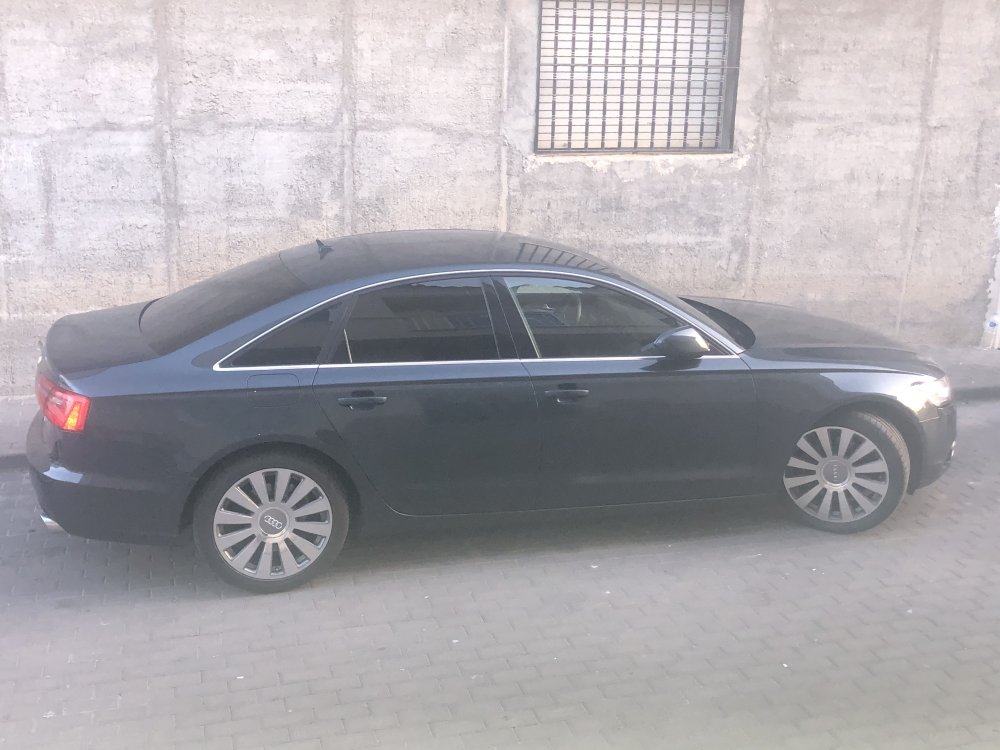

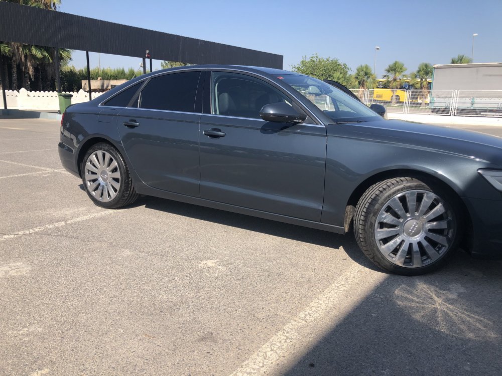

juanfrangc Publicado 9 de Septiembre del 2019 Autor Denunciar Publicado 9 de Septiembre del 2019 ya tengo las llantas puestas en el coche, al final he tenido que retocarle el buje y arreglar una de las llantas que por lo visto tuvo un golpe y no tenia la circunferencia perfecta, no se notaba a simple vista. adjunto dos fotos mal hechas para que os hagais una idea en la segunda lo que se ve son reflejos y que esta mojada Responder
