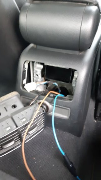

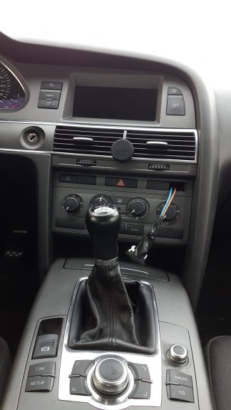

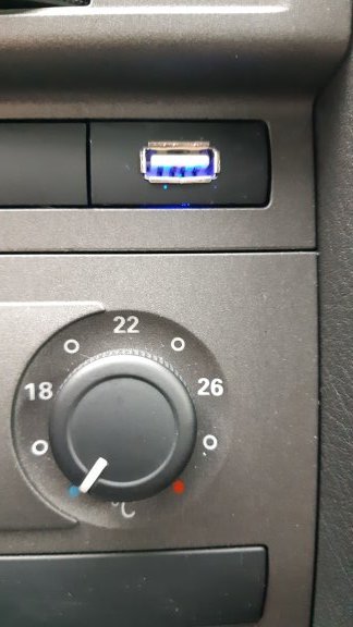

ESAUCA Publicado 27 de Mayo del 2019 Denunciar Publicado 27 de Mayo del 2019 Hola amig@s, en primer lugar agradecer a todos este foro, da gusto poder contar con vuestra ayuda... Estoy instalando una toma usb en el panel para evitar que se vea tanto cable al cargar el móvil. Adjunto fotos de la idea, ya lo tenía terminado pero lo hice en la toma de mechero y aunque se quite la llave sigue dando corriente y ahora necesito ayuda para poder saber a qué fusible hacerle la toma y que al soltar la llave se apague. Por favor, si alguno pudiera ayudarme.... Muchas gracias, saludos . Responder

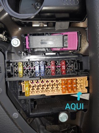

ESAUCA Publicado 27 de Mayo del 2019 Autor Denunciar Publicado 27 de Mayo del 2019 Investigando un poco más, veo que esa fila beige son de 12v y van bajo llave. He pensado hacerlo en el que marco en la foto ya que está vacío y pone que es para asiento calefactables traseros... ¿me saldrá algún error en el cuadro?, Qué os parece? ... mil gracias Responder

juliaars2000 Publicado 27 de Mayo del 2019 Denunciar Publicado 27 de Mayo del 2019 En 27/5/2019 a las 8:04, ESAUCA dijo: Investigando un poco más, veo que esa fila beige son de 12v y van bajo llave. He pensado hacerlo en el que marco en la foto ya que está vacío y pone que es para asiento calefactables traseros... ¿me saldrá algún error en el cuadro?, Qué os parece? ... mil gracias Expand Buen brico, yo tengo cogido ahí tablet, remote etapa, accesorios y 0 problemas. El negro es positivo permanente por si acaso te lo comento. Responder
ESAUCA Publicado 27 de Mayo del 2019 Autor Denunciar Publicado 27 de Mayo del 2019 Muchas gracias juliaars2000, entonces ahí lo comentaré.. saludos Responder
