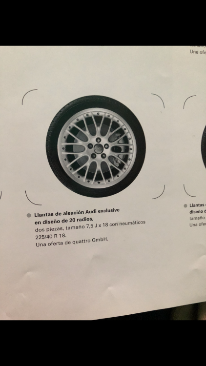

Hola buenas. No soy habitual en este foro, puesto que soy propietario de un Volkswagen Passat y no pinto mucho por aqui, pero una duda me lleva a preguntar en este foro.
Me gustaria montarle a mi Passat unas llantas que son de un A3 8P (adjunto imagen), las BBS Speedline pero en 18’ y necesito la referencia, y he pensado que quizas alguien de este foro la sepa.
Gracias de antemano.

8p0601025ae
Un saludo

@victorgarcipe, cuidado con el ET!!!!estas llantas del 8P vienen en ET54 y en Passat, al menos la caja 3C/B6 (2006-2010) el ET es de 41 ó 44.....
El mio es un B5 (3BG). Ya vi algunos con llantas de A3 8P montadas, por lo que supongo que se podrán montar, aunque investigare sobre el tema porque no es plan de gastarse una pasta en las llantas y que no me valgan. No obstante, muchisimas gracias por la info.

8p0601025ae
Un saludo
Muchisimas gracias. Un Saludo
